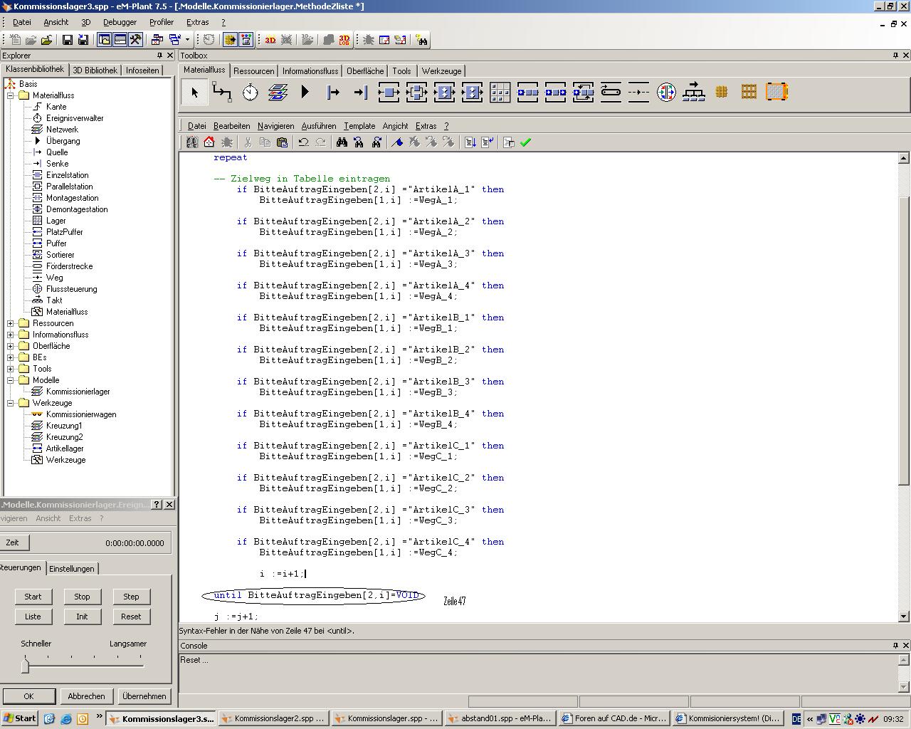

erstellt am: 17. Feb. 2006 11:50    Editieren oder löschen Sie diesen Beitrag!  <-- editieren / zitieren -->   Antwort mit Zitat in Fett Antwort mit kursivem Zitat    Unities abgeben: 1 Unity (wenig hilfreich, aber dennoch)2 Unities3 Unities4 Unities5 Unities6 Unities7 Unities8 Unities9 Unities10 Unities
Und was ist nu falsch????
ich hoffe, das Bild ist ausreichend!
Steffi
erstellt am: 17. Feb. 2006 12:27    Editieren oder löschen Sie diesen Beitrag!  <-- editieren / zitieren -->   Antwort mit Zitat in Fett Antwort mit kursivem Zitat
der Zielort (@.Zielort) sollte in diesem Fall ein Weg-Objekt sein, das auch mit den anderen Wegobjekten verbunden ist damit die entsprechende Routenlänge berechnet werden kann.
Schau mal was bei @.zielort eingetragen ist. Vermutlich kein Weg-Objekt.
Könnte also sein, dass bei der Zuordnung eines neuen Zieles (weiter oben) in der Methode etwas nicht stimmt.
Also den Kommissionierwagen selektieren und F3 drücken- dann erscheint
eine Tabelle mit den Objekt-Attributen & Methoden.
SimulatoR

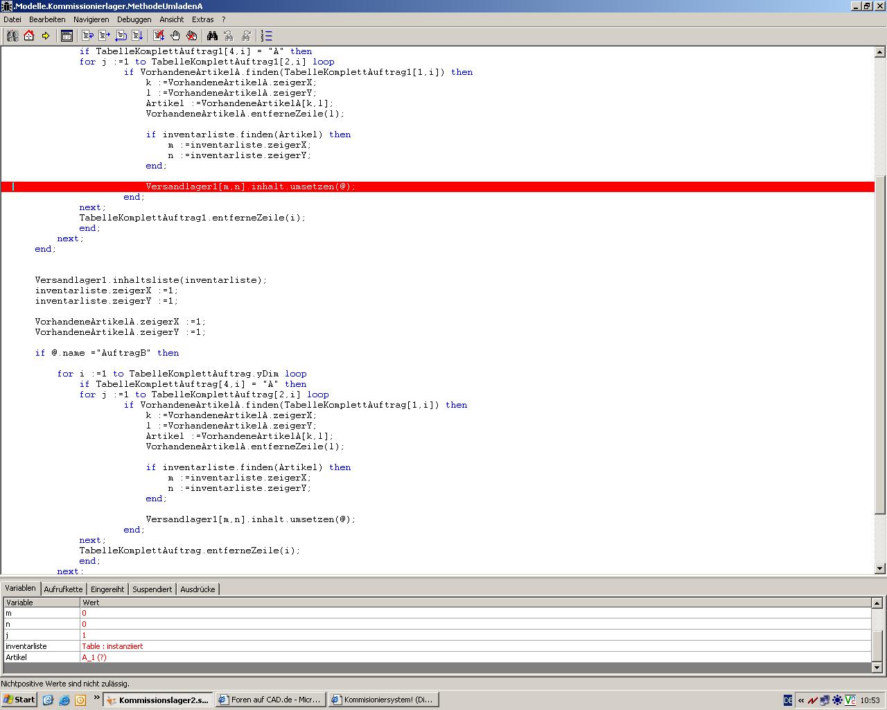

erstellt am: 20. Feb. 2006 10:36    Editieren oder löschen Sie diesen Beitrag!  <-- editieren / zitieren -->   Antwort mit Zitat in Fett Antwort mit kursivem Zitat    Unities abgeben: 1 Unity (wenig hilfreich, aber dennoch)2 Unities3 Unities4 Unities5 Unities6 Unities7 Unities8 Unities9 Unities10 Unities
Was habe ich nun falsch gemacht??
ich habe beim Fahrzeug ein benutzerdef. Attribut "gueter" (integer) definiert. dieser bekommt aus einer Tabelle einen Wert zugewiesen (funktioniert auch), der der Anzahl der Güter von dieser Station entspricht.
Die Schleife wird einmal ausgeführt und dann gibt er die Fehlermeldung wieder.
Warum????
erstellt am: 20. Feb. 2006 11:03    Editieren oder löschen Sie diesen Beitrag!  <-- editieren / zitieren -->   Antwort mit Zitat in Fett Antwort mit kursivem Zitat
ganz unten im Debugger-Fenster steht der Grund:
"ein Void kann keine Methode umsetzen empfangen"
Ich vermute mal, Du hast versucht ein Be von "us" umzusetzen, das garnicht vorhanden ist.
Schau Dir mal die ursprüngliche Methode an. Dort war eine waituntil.. Anweisung implementiert, die die Schleifenanweisungen so lange suspendiert, bis auf "us" ein Be zum Umlagern bereitsteht.
Bedenke bitte auch, dass so wie Du den Schleifendurchlauf jetzt programmiert hast, durch das Umlagern keine Zeit verbraucht wird. D.h.
es müssen vor Beginn der Schleife bereits alle umzulagernden Be´s auf "us" vorhanden sein, sonst erscheint eine derartige Meldung.
SimulatoR

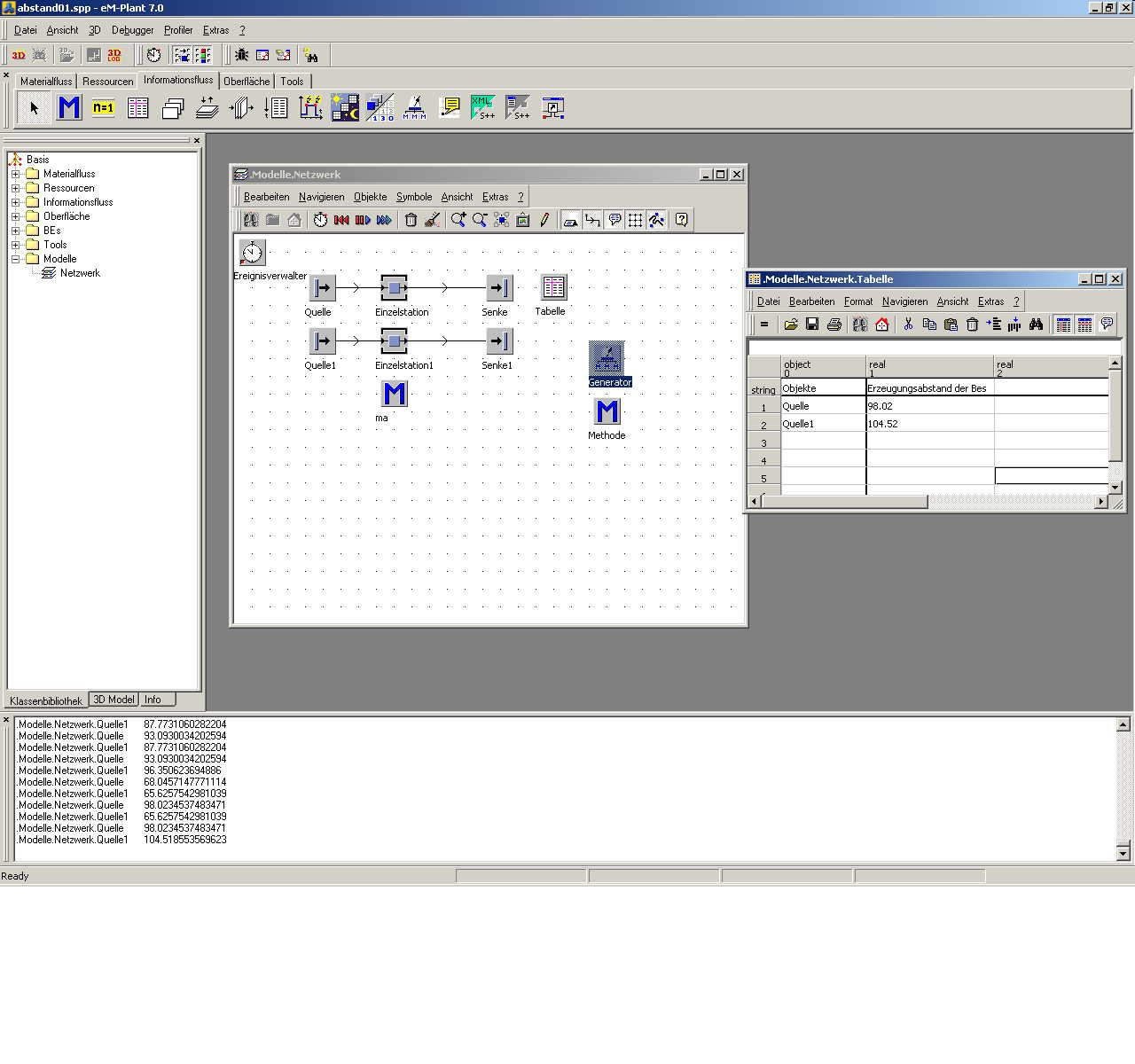

erstellt am: 20. Feb. 2006 17:04    Editieren oder löschen Sie diesen Beitrag!  <-- editieren / zitieren -->   Antwort mit Zitat in Fett Antwort mit kursivem Zitat
in der Tat werden beim Aufruf von quelle.abstand immer die selben Werte angezeigt - obwohl die Erzeugungsabstände korrekt variieren.
Kleines Workaround.
stell mal beim Abstand "Formel" ein und trage dort eine Methode mit folgendem Inhalt ein
:time
is
abstand2 :real;
do
abstand2:=z_gleich(1,60,120);
return abstand2;
end;
abstand2 kannst Du in die Tabelle eintragen.
SimulatoR

in der Spalte 0 der Tabelle müssen die Objekte (Puffer) stehen, deren Auslastungen in die Tabelle eingetragen werden sollen. Ist das bei Deiner Tabelle/Methode der Fall?

StefanieSch
Sehen Sie sich das Profil von StefanieSch an!   Senden Sie eine Private Message an StefanieSch  Schreiben Sie einen Gästebucheintrag für StefanieSch
Beiträge: 41
Registriert: 13.02.2006
erstellt am: 21. Feb. 2006 08:53    Editieren oder löschen Sie diesen Beitrag!  <-- editieren / zitieren -->   Antwort mit Zitat in Fett Antwort mit kursivem Zitat    Unities abgeben: 1 Unity (wenig hilfreich, aber dennoch)2 Unities3 Unities4 Unities5 Unities6 Unities7 Unities8 Unities9 Unities10 Unities
bei mir ist es die es die Spalte 4. dementsprechend habe ich aber auch den Aufruf gestarte:
TabelleObjekte[4,i].statArbeitsAnteil;
[Diese Nachricht wurde von StefanieSch am 21. Feb. 2006 editiert.]

erstellt am: 21. Feb. 2006 09:02    Editieren oder löschen Sie diesen Beitrag!  <-- editieren / zitieren -->   Antwort mit Zitat in Fett Antwort mit kursivem Zitat    Unities abgeben: 1 Unity (wenig hilfreich, aber dennoch)2 Unities3 Unities4 Unities5 Unities6 Unities7 Unities8 Unities9 Unities10 Unities
mmh geht irgendwie nicht mit der Formel. gibt immer syntax-fehler an.
und wo soll ich abstand2 eintragen??
erstellt am: 21. Feb. 2006 10:16    Editieren oder löschen Sie diesen Beitrag!  <-- editieren / zitieren -->   Antwort mit Zitat in Fett Antwort mit kursivem Zitat
die Vorgehensweise ist folgende:
die Objekte werden in die Spalte 0 = Zeilenindexspalte eingetragen
so kannst Du dann die relevante Zeile in einer (Eingangs/Ausgangs-) Methode ueber das Objekt aufrufen .
z.B. tabelle[5,?]....
die abstand-Methode trägst Du in das Abstand-Feld der Quelle ein
und den Abstandswert ueber tabelle[5,?]:=abstand2 in die Tabelle
SimulatoR
[Diese Nachricht wurde von Simulator am 21. Feb. 2006 editiert.]
StefanieSch
Beiträge: 41
erstellt am: 21. Feb. 2006 11:09    Editieren oder löschen Sie diesen Beitrag!  <-- editieren / zitieren -->   Antwort mit Zitat in Fett Antwort mit kursivem Zitat    Unities abgeben: 1 Unity (wenig hilfreich, aber dennoch)2 Unities3 Unities4 Unities5 Unities6 Unities7 Unities8 Unities9 Unities10 Unities
Kriege das nicht hin..habe jetzt die MethodeABstand, da habe ich dein Programm eingetragen. Diese Methode in alle Quelle bei Abstand (Formel) eingetragen.
Über die MethodeZliste möchte ich die Werte in die Tabelle eintragen können, nur findet er die Variable abstand2 nicht (ist ja auch nur ne lokaleVariable?). Was muss ich denn ändern?
Meine Tabelle in die es eingetragen werden soll, ist auch auf dem Foto!
erstellt am: 21. Feb. 2006 11:56    Editieren oder löschen Sie diesen Beitrag!  <-- editieren / zitieren -->   Antwort mit Zitat in Fett Antwort mit kursivem Zitat
schau Dir mal das Beispiel an.
SimulatoR
StefanieSch
Beiträge: 41
erstellt am: 21. Feb. 2006 12:27    Editieren oder löschen Sie diesen Beitrag!  <-- editieren / zitieren -->   Antwort mit Zitat in Fett Antwort mit kursivem Zitat    Unities abgeben: 1 Unity (wenig hilfreich, aber dennoch)2 Unities3 Unities4 Unities5 Unities6 Unities7 Unities8 Unities9 Unities10 Unities
Vielen Dank, nur leider hat meine Tabelle ja mehrere Einträge, auch mehrere Objekte. Außerdem bekomme ich keine Tabelle hin, in der es eine SPalte 0 gibt. bei mir fangen die immer mit 1 an. warum??
StefanieSch
Beiträge: 41
erstellt am: 21. Feb. 2006 12:47    Editieren oder löschen Sie diesen Beitrag!  <-- editieren / zitieren -->   Antwort mit Zitat in Fett Antwort mit kursivem Zitat    Unities abgeben: 1 Unity (wenig hilfreich, aber dennoch)2 Unities3 Unities4 Unities5 Unities6 Unities7 Unities8 Unities9 Unities10 Unities
okay, hat sich erledigt habe es anders gelöst (statArbeitsAnteil des Weges genommen)!!

erstellt am: 22. Feb. 2006 09:39    Editieren oder löschen Sie diesen Beitrag!  <-- editieren / zitieren -->   Antwort mit Zitat in Fett Antwort mit kursivem Zitat    Unities abgeben: 1 Unity (wenig hilfreich, aber dennoch)2 Unities3 Unities4 Unities5 Unities6 Unities7 Unities8 Unities9 Unities10 Unities
Danke, das werde ich probieren
aber nun ein neues Problem, was ist der Fehler (s. Bild)
1:
die Methode soll folgendes tun:
der Benutzer kann die gewünschten Artikel manuell eingeben. Die Methode sorgt dann dafür, dass zu den entsprechenden Artikel, die Wege eingegeben werden. Dies wollte ich mit einer repeat-until-scheife realisieren! aber irgendwie meint er da gibt es nen syntax fehler und ich finde nicht welchen...
2:
kann ich diese if-Anweisungen irgendwie zusammenfassen????
Gruß und schonmal vielen dank
[Diese Nachricht wurde von StefanieSch am 22. Feb. 2006 editiert.]
erstellt am: 22. Feb. 2006 14:00    Editieren oder löschen Sie diesen Beitrag!  <-- editieren / zitieren -->   Antwort mit Zitat in Fett Antwort mit kursivem Zitat
zu 1.
ich vermute, Du hast das Semikolon vergessen!
zu 2.
so geht´s
is
tab  : object;
str :string;
i :integer;
do
tab:=bitteauftrageingeben;
for i:=1 to tab.ydim loop
str:=sprint("Weg",copy(tab[2,i],strlen(tab[2,i])-2,3));
-- print str;
tab[1,i]:=str_to_obj(str);
next;
end;
mit strRcopy (string-Reverse-copy) kannst Du das Ganze noch eleganter in einer Zeile zusammenfassen. Aber das wurde ja bereits innerhalb dieses Themas erklärt!
s. http://ww3.cad.de/foren/ubb/Forum262/HTML/000332.shtml#000010
SimulatoR
[Diese Nachricht wurde von Simulator am 22. Feb. 2006 editiert.]

Danke, das werde ich ausprobieren, aber nun mein neues problem:
Diese Methode:
  inventarliste.create;
Versandlager3.inhaltsliste(inventarliste);
inventarliste.zeigerX :=1;
inventarliste.zeigerY :=1;
VorhandeneArtikelC.zeigerX :=1;
VorhandeneArtikelC.zeigerY :=1;
index :=strrcopy(?.name,1);
us:=str_to_obj(sprint("Versandlager",index));
if @.name ="AuftragA" then
waituntil us.belegt prio 1;
for i :=1 to TabelleKomplettAuftrag1.yDim loop
if TabelleKomplettAuftrag1[4,i] = "C" then
for j :=1 to TabelleKomplettAuftrag1[2,i] loop
if VorhandeneArtikelC.finden(TabelleKomplettAuftrag1[1,i]) then
    k :=0;
    l :=VorhandeneArtikelC.zeigerY;
    Artikel :=VorhandeneArtikelC[k,l];
    VorhandeneArtikelC.entferneZeile(l);
    if inventarliste.finden(Artikel) then
    m :=inventarliste.zeigerX;
    n :=inventarliste.zeigerY;
    end;
    Versandlager3[m,n].inhalt.umsetzen(@);
    end;
          next;
    TabelleKomplettAuftrag1.entferneZeile(i);
        end;
next;
end;
soll dazu führen, dass die Anzahl ArtikelC die in TabelleKOmplettAuftrag1 stehen, von einem Lager auf ein Fördermittel umgelagert werden. Allerdings wird nur ein BE umgelagert...warum???
erstellt am: 24. Feb. 2006 19:23    Editieren oder löschen Sie diesen Beitrag!  <-- editieren / zitieren -->   Antwort mit Zitat in Fett Antwort mit kursivem Zitat
Es ist natürlich schwer, anhand dieses Methodenausschnittes und ohne Kenntnis der Tabelleninhalte bzw. des eigentlichen Modells, die genaue Ursache zu finden.
Eine Sache, die sicherlich zu falschen Abläufen führt, sind die Tabellenzeilen, die Du in der Schleife löscht !!
Damit werden immer wieder Zeilen uebersprungen, weil der Schleifenindex nach dem Zeilenlöschen nicht zurueckgesetzt wird !!
Desweiteren werden die Tabellen.Zeiger vor dem Aufruf der Methode "finden" nicht innerhalb der Schleife zurueckgesetzt und die Inventarliste des Versandlagers3 nach dem Umsetzen nicht upgedatet !
Warum suchst Du eigentlich in der ganzen Tabelle und nicht in der entsprechenden Tabellenspalte - eine weitere Fehlerquelle , wenn in verschiedenen Tabellenzellen identische Werte stehen!!
Nutz doch mal den Debugger.
Damit kannst Du Dir Schritt für Schritt die Datenveränderungen anschauen.
Simulator
[Diese Nachricht wurde von Simulator am 26. Feb. 2006 editiert.]
StefanieSch
Beiträge: 41
erstellt am: 27. Feb. 2006 10:28    Editieren oder löschen Sie diesen Beitrag!  <-- editieren / zitieren -->   Antwort mit Zitat in Fett Antwort mit kursivem Zitat    Unities abgeben: 1 Unity (wenig hilfreich, aber dennoch)2 Unities3 Unities4 Unities5 Unities6 Unities7 Unities8 Unities9 Unities10 Unities
Vielen dank, jetzt klappt alles wunderbar, auch mit der sensormethode!!!!
