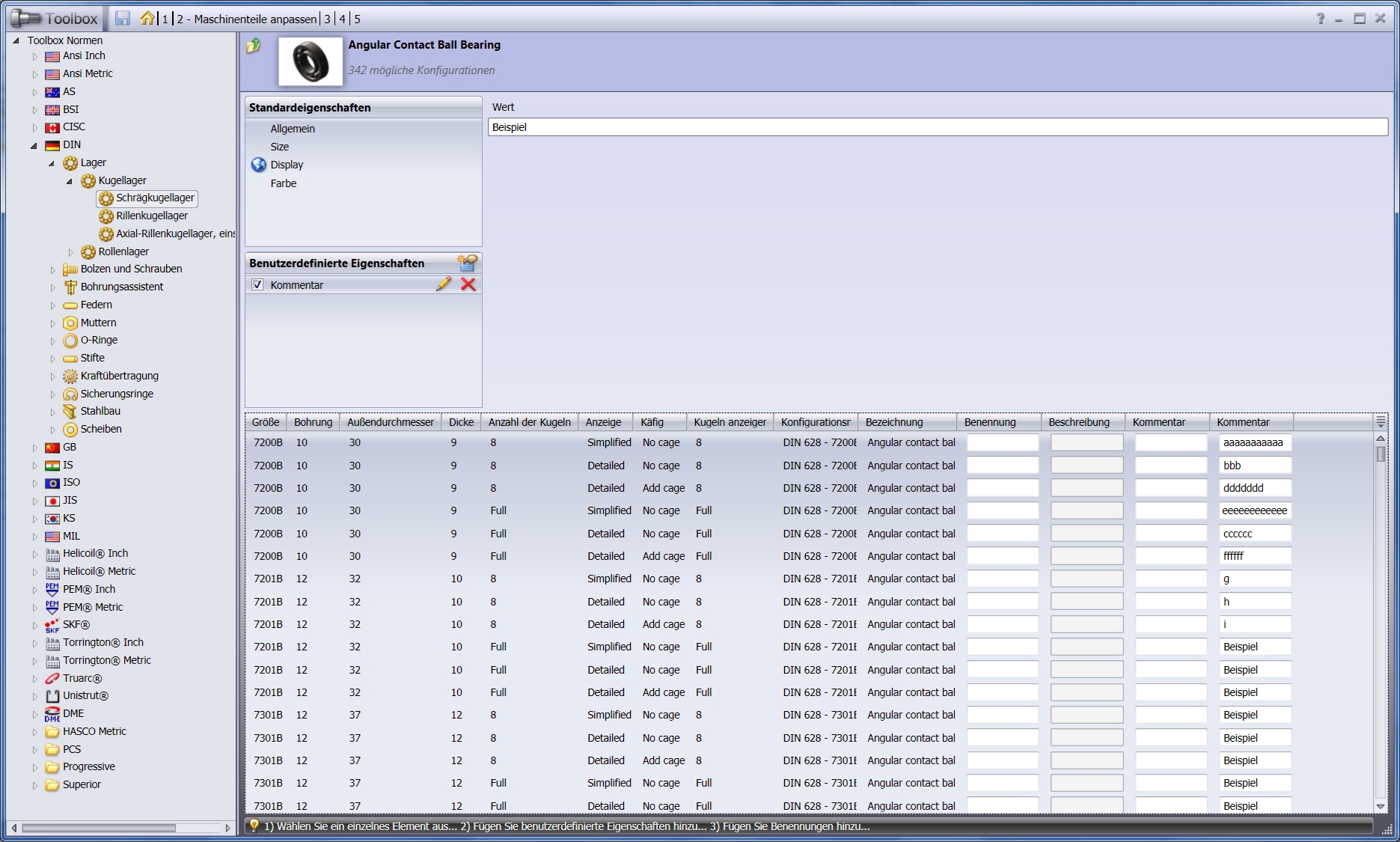

ich sitze nun schon den ganzen Tag an einen Problem mit der Toolbox.
und zwar: ich muss den Normteilen (Schrauben und Stiften z.B.) eine Nummer (Zeichnungsnummer) und einen eigenen Namen geben, der dann auch in der Stückliste erscheint(am Besten als "Zeichnungsnummer" und "Description"). Das ist mir zwar schon gelungen(indem ich die Eigenschaften der Schrauben verändert habe), allerdings hat die Schraube wieder keinen Eintag wenn ich sie erneut einfüge.
NUN: wie kann mann die einzelnen Elemente so verändern, dass sie die Einträge automatisch haben und ich trotzdem die drag&drop Funtion bei der sich die Schrauben automatisch Verknüpft verwenden kann. Für eine ausführliche Beschreibung wäre ich mehr als dankbar.

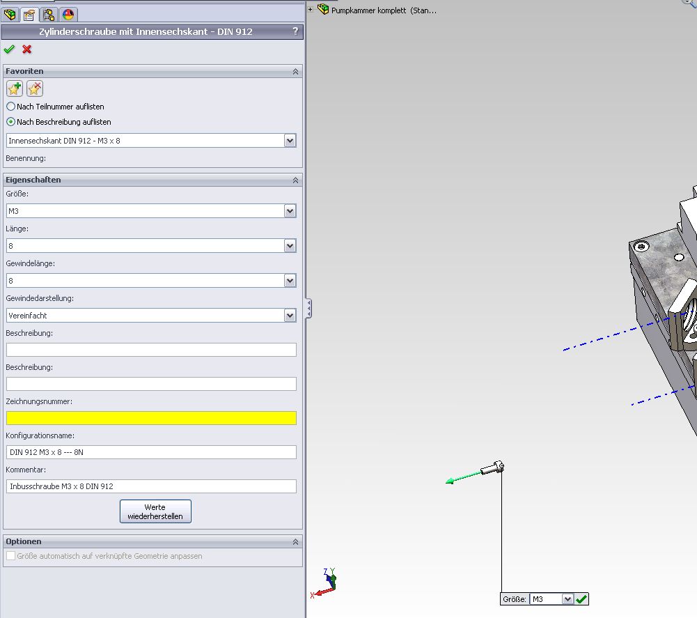

habe folgendes versucht:
bei alternativer dateiname "Inbusschraube DIN 912" eingefügt. und bei der richtigen schraube die nummer.
in der stückliste erscheint weder unter zeichnungsnummer noch unter description etwas.

erstellt am: 23. Jun. 2011 13:31    Editieren oder löschen Sie diesen Beitrag!  <-- editieren / zitieren -->   Antwort mit Zitat in Fett Antwort mit kursivem Zitat    Unities abgeben: 1 Unity (wenig hilfreich, aber dennoch)2 Unities3 Unities4 Unities5 Unities6 Unities7 Unities8 Unities9 Unities10 Unities

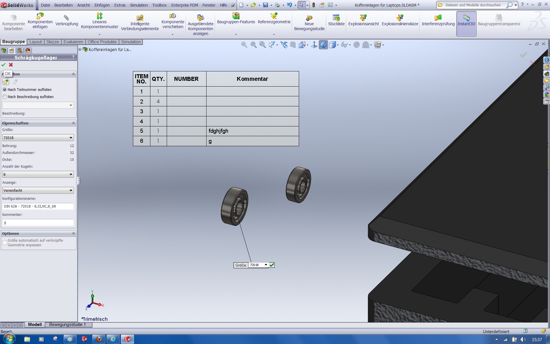

hab die werte wie auf dem bild eingetragen jedoch stehen diese nocht im im linken fenster wenn ich das teil in eine baugruppe einfüge.
zum verzweifeln

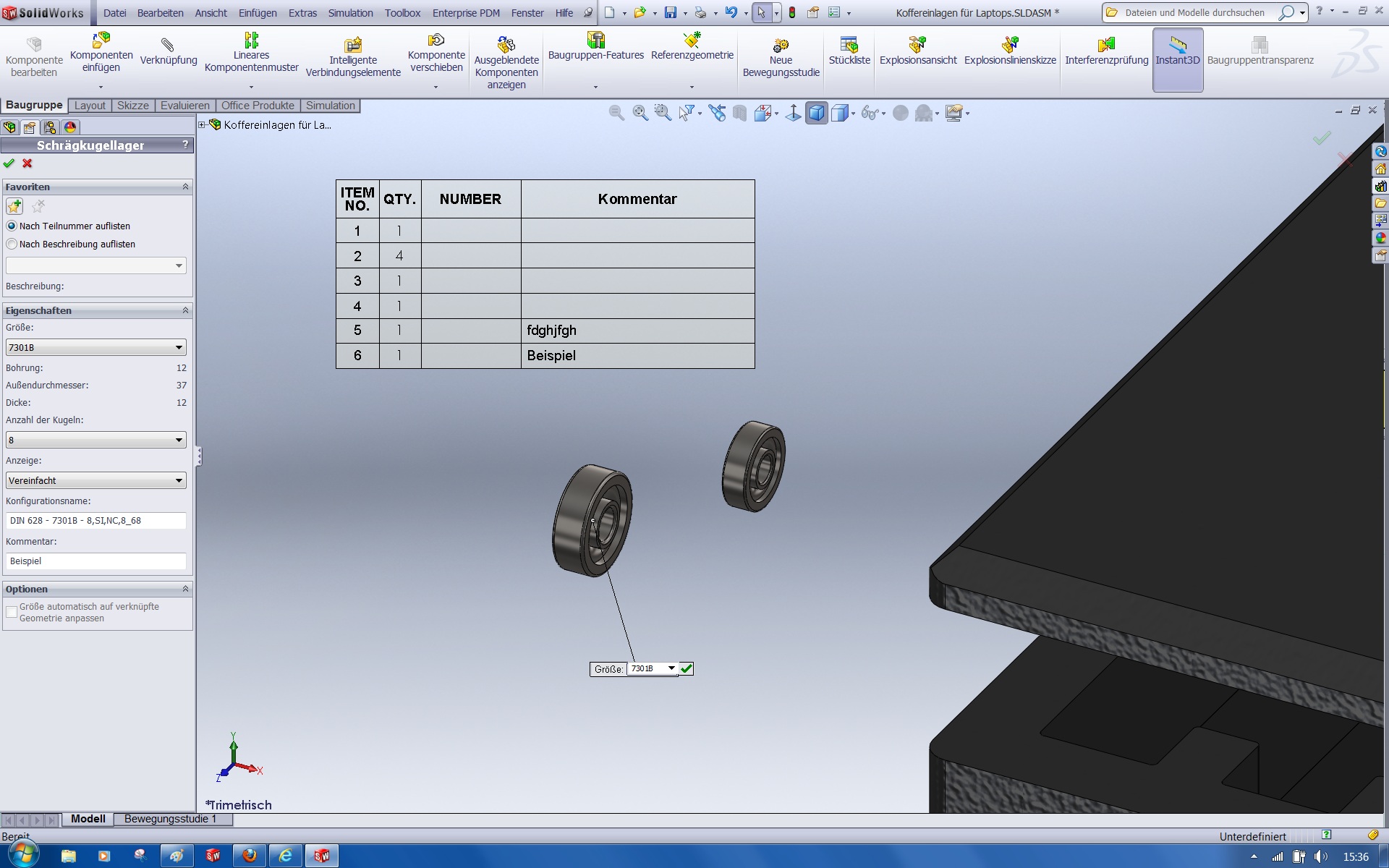

erstellt am: 23. Jun. 2011 13:55    Editieren oder löschen Sie diesen Beitrag!  <-- editieren / zitieren -->   Antwort mit Zitat in Fett Antwort mit kursivem Zitat    Unities abgeben: 1 Unity (wenig hilfreich, aber dennoch)2 Unities3 Unities4 Unities5 Unities6 Unities7 Unities8 Unities9 Unities10 Unities
so sieht es aus wenn ich die schraube einfüge, obwohl ich in der toolbox "beschreibung" und "zeichnungsnummer" schon eingefügt habe.
muss ich noch etwas ändern? ein häkchen setzen oder so?

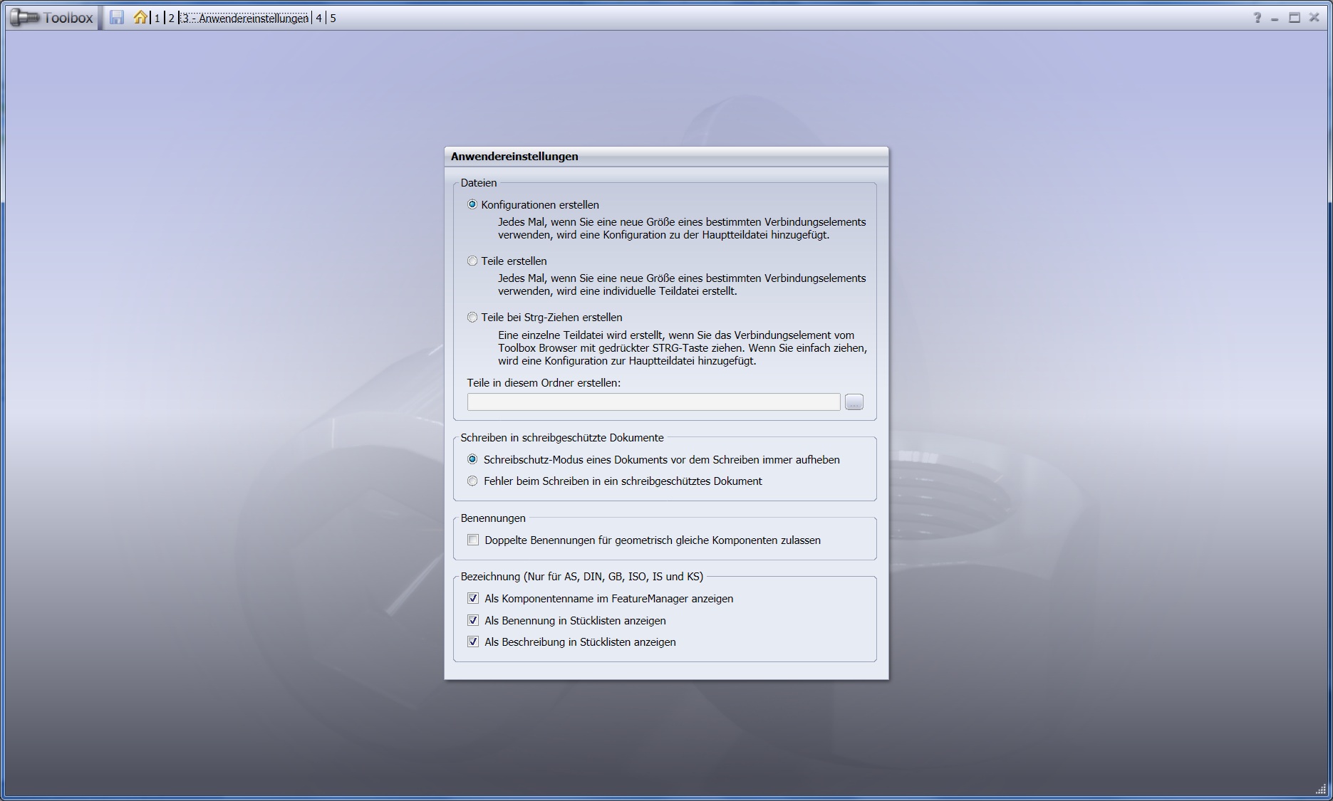

erstellt am: 23. Jun. 2011 15:02    Editieren oder löschen Sie diesen Beitrag!  <-- editieren / zitieren -->   Antwort mit Zitat in Fett Antwort mit kursivem Zitat    Unities abgeben: 1 Unity (wenig hilfreich, aber dennoch)2 Unities3 Unities4 Unities5 Unities6 Unities7 Unities8 Unities9 Unities10 Unities Nur für Aci-Laser 10 Unities + Antwort hilfreich
siehe Bild, hier kannst du steuern, wie die Komponente angezeigt werden soll!
versuch mal, falls es jetzt nicht klappt, von den Komponenten eine Konfiguration mit dem von dir gewünschten Namen anzulegen, und dann lässt du dir den Namen der Konfiguration anzeigen!

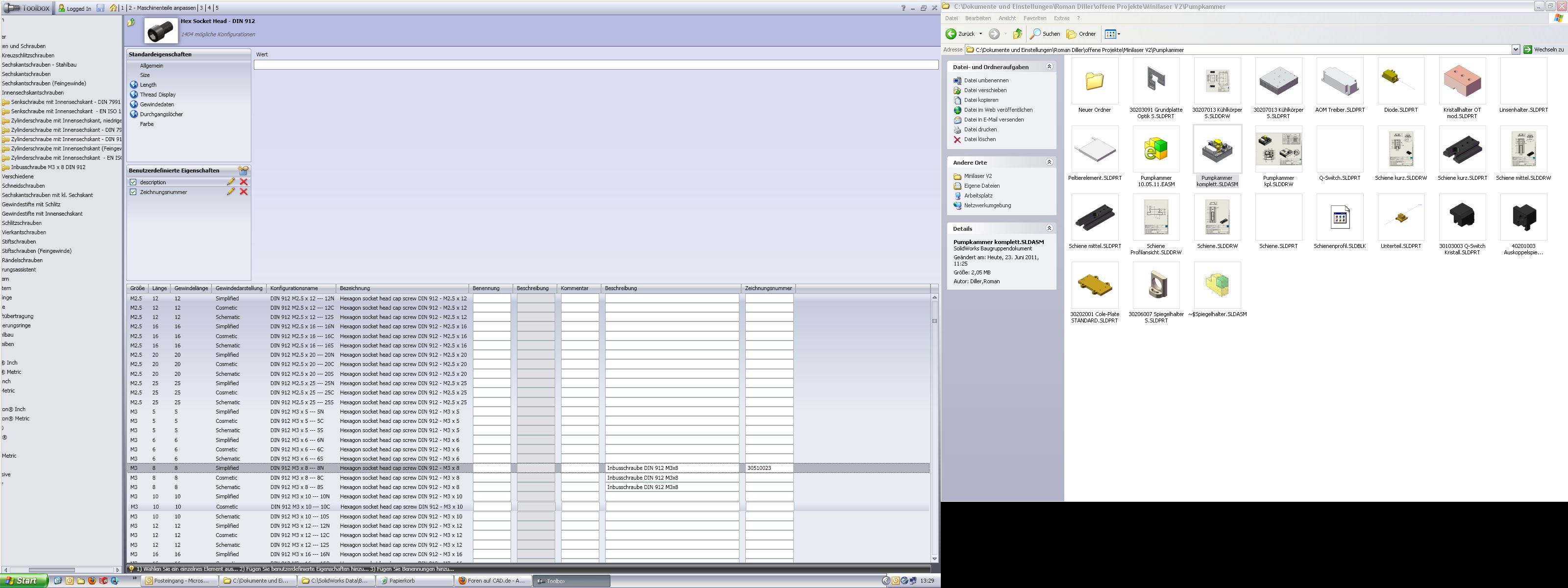

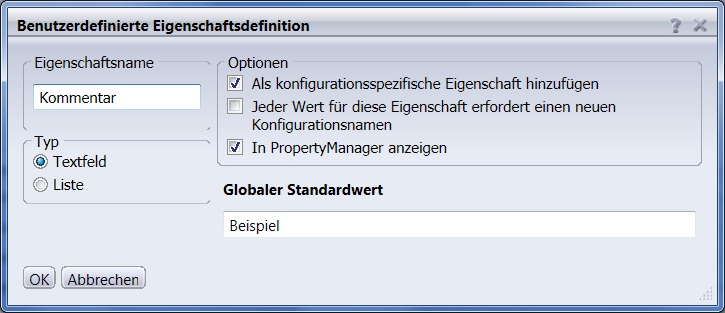

erstellt am: 23. Jun. 2011 15:42    Editieren oder löschen Sie diesen Beitrag!  <-- editieren / zitieren -->   Antwort mit Zitat in Fett Antwort mit kursivem Zitat    Unities abgeben: 1 Unity (wenig hilfreich, aber dennoch)2 Unities3 Unities4 Unities5 Unities6 Unities7 Unities8 Unities9 Unities10 Unities Nur für Aci-Laser 10 Unities + Antwort hilfreich
HIER NOCH EIN PAAR BILDER VON DEN EINSTELLUNGEN!

erstellt am: 23. Jun. 2011 15:44    Editieren oder löschen Sie diesen Beitrag!  <-- editieren / zitieren -->   Antwort mit Zitat in Fett Antwort mit kursivem Zitat    Unities abgeben: 1 Unity (wenig hilfreich, aber dennoch)2 Unities3 Unities4 Unities5 Unities6 Unities7 Unities8 Unities9 Unities10 Unities Nur für Aci-Laser 10 Unities + Antwort hilfreich
4-6
