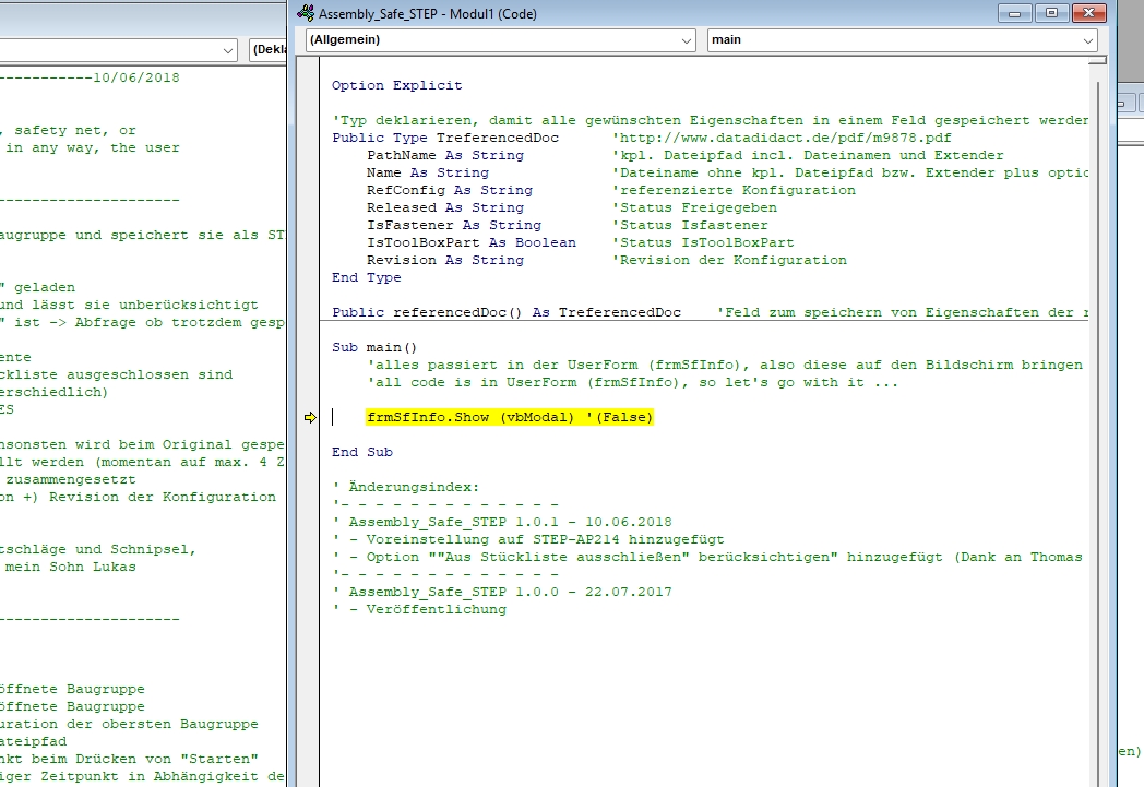

Hallo nochmal,
jetzt habe ich den Übeltäter gefunden.
Wenn ich nur die Baugruppe1 lade, stürzt SW ab wie oben beschrieben (siehe Bild).
Wenn ich die Schraube
C:\SolidWorks Data\browser\DIN\Bolts And Screws\high strength hex fit bolt_din.sldprt
unterdrücke oder kpl. lösche, funktioniert alles wunderbar.
Und nun, was ist an dieser Datei so sonderbar?
Grüße, Andi

Hallo Andi,
mir fallen da spontan zwei Möglichkeiten ein:
Die Datei bei dir zu Hause hat einen Fehler -> von der Firma mitnehmen und drüberkopieren
oder
Die Schraube hat zu viele Konfigurationen und bläst sich im Arbeitsspeicher so weit auf dass deine 4GB (von denen Windows einen Haufen belegt) nicht mehr reichen.

erstellt am: 05. Feb. 2016 18:56    Editieren oder löschen Sie diesen Beitrag!  <-- editieren / zitieren -->   Antwort mit Zitat in Fett Antwort mit kursivem Zitat    Unities abgeben: 1 Unity (wenig hilfreich, aber dennoch)2 Unities3 Unities4 Unities5 Unities6 Unities7 Unities8 Unities9 Unities10 Unities
Hallo ...chen,
und herzlich Willkommen hier im Forum.
Ich vermute, es hat was mit den Verweisen zu tun.
Schau dir  das Bild an.
Du musst das Makro öffnen.
Extras - Makro - Bearbeiten
Im Editor muss das Makro Assembly_Print_Drawings aktiv sein, falls da noch andere zu sehen sind.
Dann unter Extras - Verweise... findest du die Übersicht.
Dort müssen die gleichen Bibliotheken ausgewählt sein.
Evtl. vergleichbare von z.B. SW2014.
Bis dann, Andi

nominchen
Sehen Sie sich das Profil von nominchen an!   Senden Sie eine Private Message an nominchen  Schreiben Sie einen Gästebucheintrag für nominchen
Beiträge: 5
Registriert: 05.02.2016
erstellt am: 10. Feb. 2016 11:39    Editieren oder löschen Sie diesen Beitrag!  <-- editieren / zitieren -->   Antwort mit Zitat in Fett Antwort mit kursivem Zitat    Unities abgeben: 1 Unity (wenig hilfreich, aber dennoch)2 Unities3 Unities4 Unities5 Unities6 Unities7 Unities8 Unities9 Unities10 Unities Nur für Andi Beck 10 Unities + Antwort hilfreich
Hallo Andi,
vielen Dank für deine schnelle Antwort.
Wir haben jetzt die Verweise verglichen. Der einzige Unterschied ist im SolidWorks Workgroup PDM 1.0 Type Library.
Bei meinen Arbeitskollegen wird diese als "NICHT VORHANDEN" angezeigt. Nun habe ich den Hacken entfernt. Aber in der Verweis-Liste taucht dieser Posten nicht mehr auf zum wieder anklicken.
Hast du für das auch eine Lösung?
Vielen Dank.

du hast in deiner Sysinfo nicht angegeben, mit welcher SW Version ihr arbeitet.
In deinem Bild sehe ich, das ihr SW2015 verwendet, stimmt das?
Habt ihr auch Workgroup PDM installiert? (Bestandteil von SW Professionell bzw. Premium)
Du schreibst oben, das du selber auf deinem Rechner mit dem Makro arbeiten kannst.
Hast du in dem Makro die nötigen Einstellungen gemacht, welche ganz oben im Makro beschrieben sind?
Was ist an der Installation von SW bei deinem Kollegen anders, als bei deinem Rechner?
Greift ihr im Team auf das selbe Makro zu (z.B. zentral auf dem Server), oder hat jeder eine Kopie des Makros lokal gespeichert?
Dieses Makro ist hauptsächlich für eine Umgebung programmiert, wie sie in unserer Firma vorhanden ist.
Dazu zählt auch Workgroup und diverse Dateieigenschaften etc. Zum Einstieg hilft auch die Testbaugruppe.
Wer eine andere Umgebung hat, muss zu den Einstellungen weitere Anpassungen vornehmen.
Wer z.B. kein Workgroup hat, muss die entsprechenden Routinen dazu auskommentieren (außer Betrieb nehmen).
Ich habe sehr viel Kommentare im Makro eingefügt, sodass bereits mit Grundkenntnissen einiges erreicht werden kann.
Aber je mehr Änderungen nötig sind, desto mehr Programmierkentnisse sollte man haben.
Wenn aber alles läuft, dann kann dieses Makro sehr viel händische Arbeit abnehmen.
Grüße, Andi

Hallo liebe Gemeinde.
Ich Find es klasse das es so viele tolle Makro's gibt die Hilfreich sind und das Ihr sie zur Verfügung stellt. Ich habe schon das Markro für die Step-Erstellung (Assembly-Safe-STEP-1.0.2) einer BGR bei uns im Betrieb eingefügt. Nun wollte ich auch dieses Makro was hier zur Verfügung steht bei uns einführen, zwecks PDF & DXF Erstellung von BGR & Teilen.
Leider funktioniert dies nicht so wie erhofft.
Als ersten Fehler kommt "Fehler beim Kompilieren: Projekt oder Bibliothek nicht gefunden"
Lösche ich die markierte Zeile mit der PDM Connection startet zum mindest das Makro wie in Bild1 zu sehen.
möchte ich dann PDF & DXF erstellen kommt wieder erneut der Fehler wie schon beschrieben markiert die Configuration. drück ich dann auf OK...erscheint eine Gelbe Markierung und Pfeil bei der Zeile "Private Sub cmdStarten_Click()"
was kann ich tun das das Marko funktioniert? brauch ich bedingt den PDM zugang (ja wir arbeiten mit PDM)?
und gibt es eine Möglichkeit das Assembly-Safe-STEP-1.0.2 & Assembly-Print-Drawings-1.9.2 in einem Makro zu kombinieren das ich nicht immer 2 Makro's starten muss?
MFG
Matthias

Hallo Matthias,
ich gehe davon aus das dir die Verweise einfach nur fehlen, gehe mal in den VBA Editor unter Extras -> Verweise und vergleich die angehakten Verweise mit denen von nominchen Beitrag weiter oben.

Original erstellt von Failor087:
Hallo Matthias,
generell tippe ich wie Bernd  auf die Verweise.
Diese Version des Makros baut auf den Tresor PDM Workgroup auf, was nicht das gleiche wie euer PDM Enterprise bzw. Professionell ist.
In diesem Fall sollte tatsächlich alles zu diesem Thema im Code auskommentiert werden.

Hallo Andi,
ja diese Assembly-Safe-STEP.swp habe ich auch schon gefunden und ausprobiert, aber leider geht es irgendwie nicht.
Es kommt ein Laufzeitfehler.
Es bleibt wohl hier hängen, siehe jpg.
Tja und hier endet mein Latein.
Besteht die Möglichkeit, dass du mir vielleicht ein Tipp geben könntest?
Rochus

erstellt am: 30. Jan. 2026 16:58    Editieren oder löschen Sie diesen Beitrag!  <-- editieren / zitieren -->   Antwort mit Zitat in Fett Antwort mit kursivem Zitat    Unities abgeben: 1 Unity (wenig hilfreich, aber dennoch)2 Unities3 Unities4 Unities5 Unities6 Unities7 Unities8 Unities9 Unities10 Unities
Hallo Rochus,
das ist doch nicht die neueste Version 1.2.0 vom 21 August 2020.
Beachte auch den Beitrag vom 25. November 2019.
Wenn du hier Beiträge zum anderen Makro schreiben möchtest, dann poste sie auch bei diesem Makro.
Andi B.

Hallo Andi,
zuerst mal 1000 dank, auch für die superschnelle Antworten.
Die neue Version geht natürlich.
Anfängerfehler, man sollt immer bis zum Schluß lesen.
Rochus
