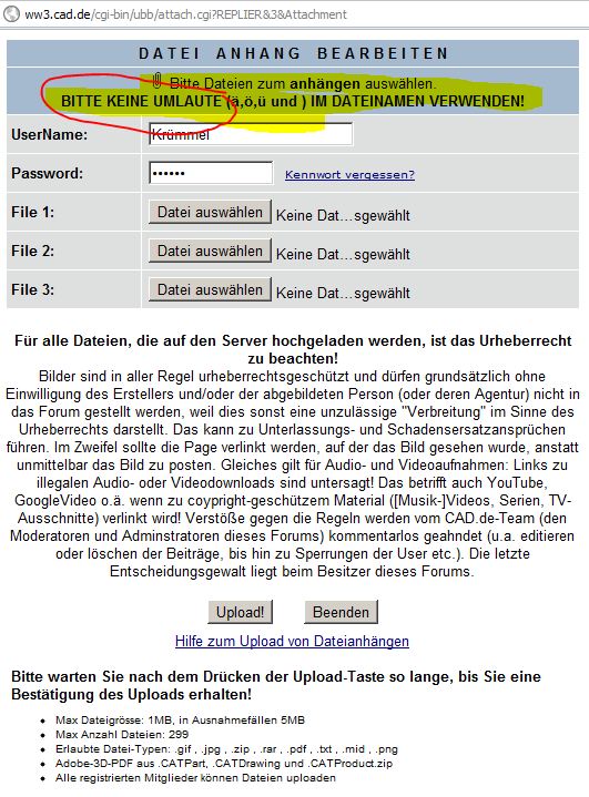

Du hast Umlaute im Dateinamen,
das kann man sich nur mit entsprechender Browsereinstellung ansehen!
Hier wird darauf hingewiesen(siehe Bild)
Andreas
