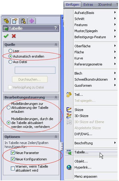

Weiß nicht ob du das meinst, aber du kannst deine Werte über Exceltabellen steuern.
Mach doch mal das Onlinelehrbuch dazu durch, evtl. ist das was du suchst.

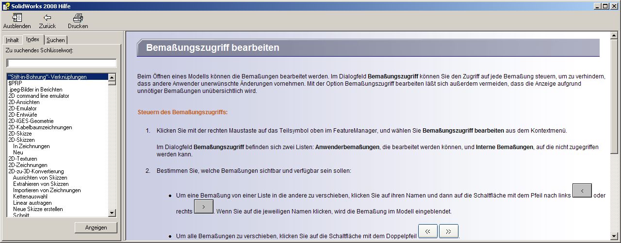

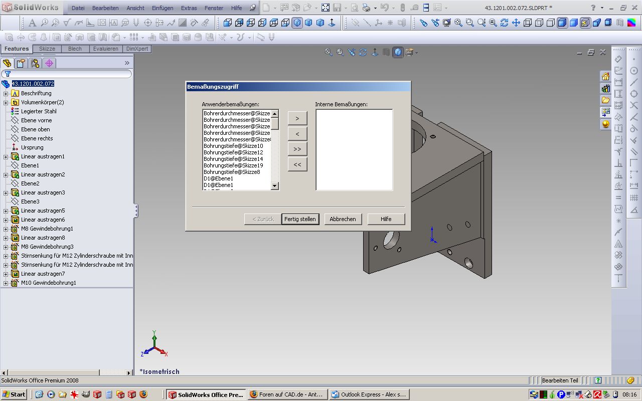

Diese editierliste wäre nur die tabell, mit der kannst du dann dein ganzes Bauteil steuern.
Gleichungen kannst du aber einfacher, über selbiges Feature im Grafikbereich erstellen!

so ist es. Erst wenn Du die Tabelle bearbeitest (muss aber auch entsprechend eingestellt sein).

JA!  Dies ist ein SWXSolidWorks-Bordmittel und nennt sich Tabelle.
Es werden sämtliche Parameter aufgenommen, sogar die Farbe ist mit dabei!
Wurden nachträglich noch Features hinzugefügt, einfach die Tabelle löschen und wieder neu einfügen; ist ´ne Sekundensache!
Auch das Rückschreiben funktioniert.
Im Anhang eine Beispieldatei "Parameterteil".

Hallo PaBü,
zufällig hab ich Deinen Beitrag und das in SW gefunden. Kannst damit was anfangen?
