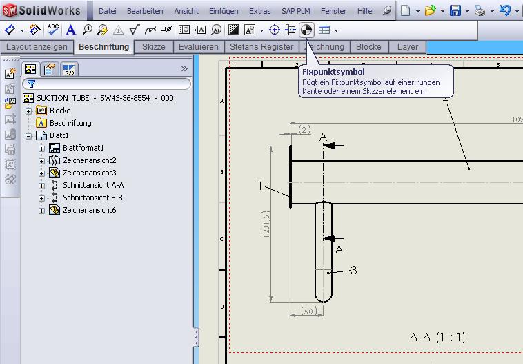

Ich bin auf der Suche nach dem Nullpunkt.
Das ist dieser Kreis mit dem Mittelkreuz und einem ausgefüllten Quadrant.
Ich meine es gibt ihn bei SWXSolidWorks als Symbol. Leider finde ich nichts.
Muss man ihn selbst malen?

Hallo Walter,
hier ein Bild dazu.
MFG Robert Hess.

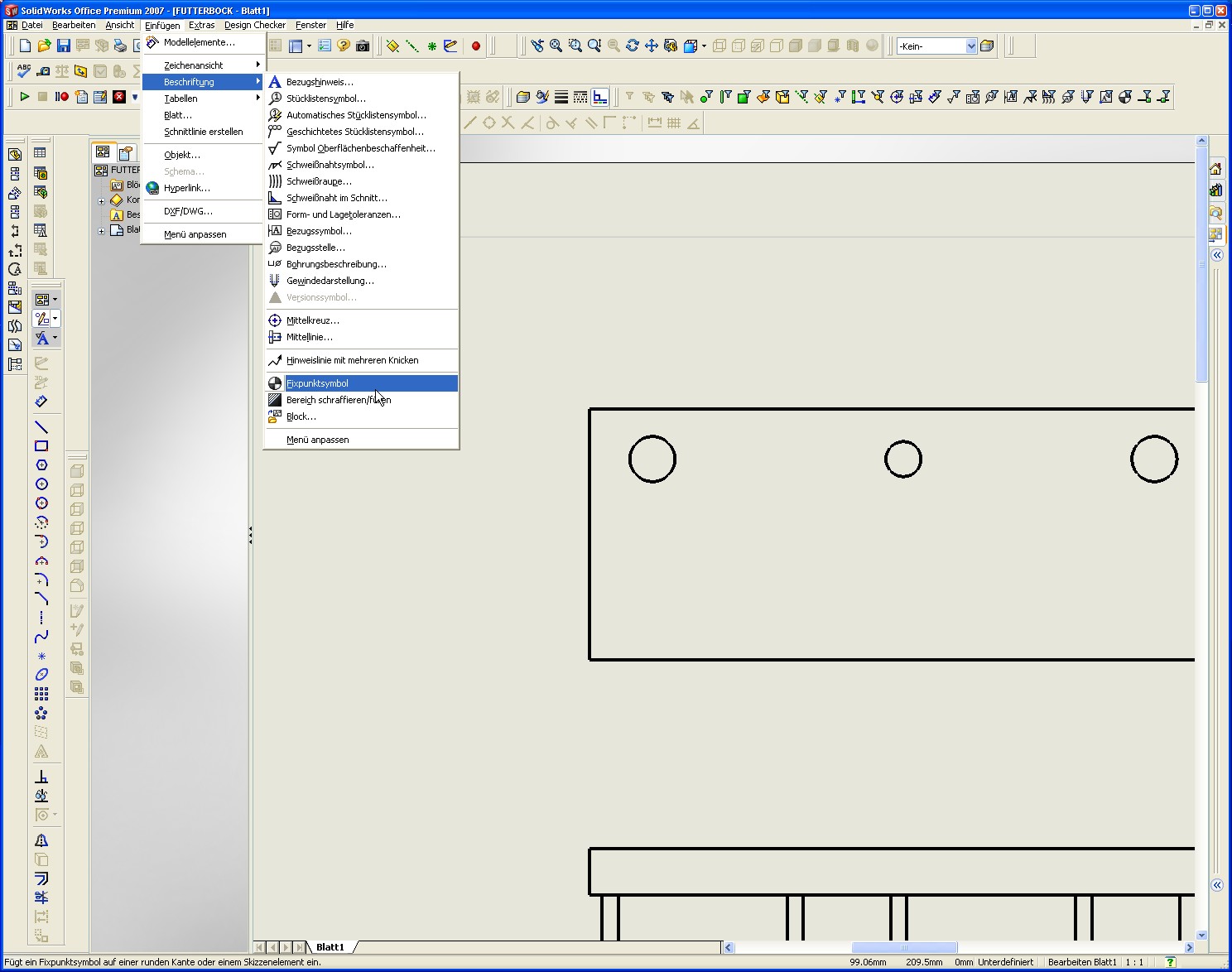

Herzlichen Dank
Bei mir war das Symbol nicht mit in der Symbolleiste und ich bin nicht auf den Fixpunkt gekommen.

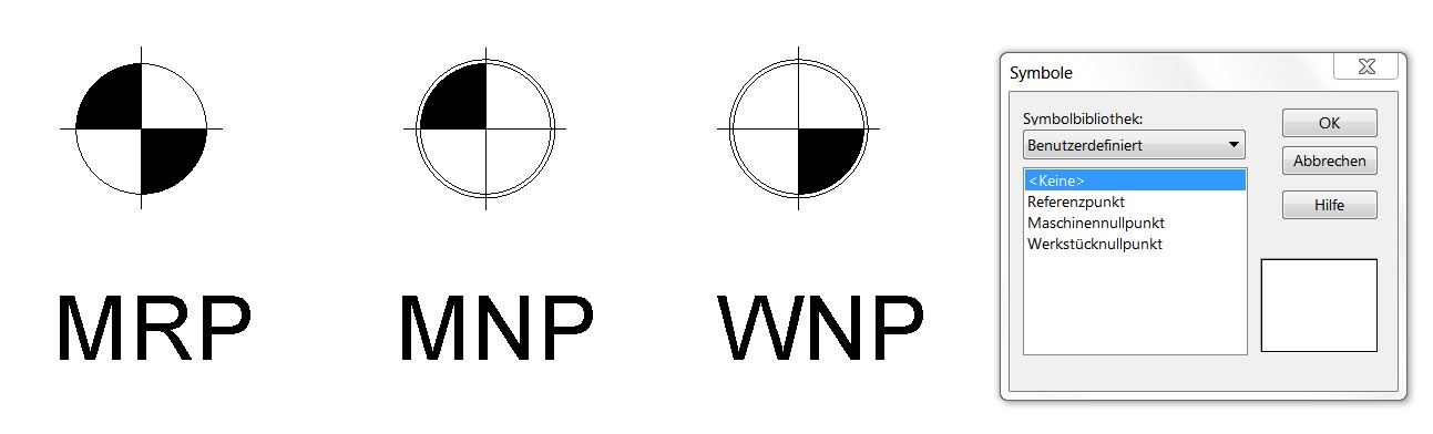

erstellt am: 08. Dez. 2010 18:04    Editieren oder löschen Sie diesen Beitrag!  <-- editieren / zitieren -->   Antwort mit Zitat in Fett Antwort mit kursivem Zitat    Unities abgeben: 1 Unity (wenig hilfreich, aber dennoch)2 Unities3 Unities4 Unities5 Unities6 Unities7 Unities8 Unities9 Unities10 Unities Nur für Walter Sobchak 10 Unities + Antwort hilfreich
Gtol-sym-Erweiterung.txt
Hallo an alle "Nullpunkt-Fanatiker"  ,
ich habe mir mal die Mühe gemacht und die von Robert rausgekramten Nullpunkte
in Symbole umgewandelt. Einfach den Text in die gtol.sym - Datei ans Ende stellen
und ihr findet in der Symboltabelle unter Benutzerdefiniert die drei Punkte.
Wenn die gtol.sym bearbeitet wurde, sollte SWXSolidWorks geschlossen sein, da sonst die
Änderungen erst nach dem nächsten Start zur Verfügung stehen. Fröhliches "Nullen"...
Andreas

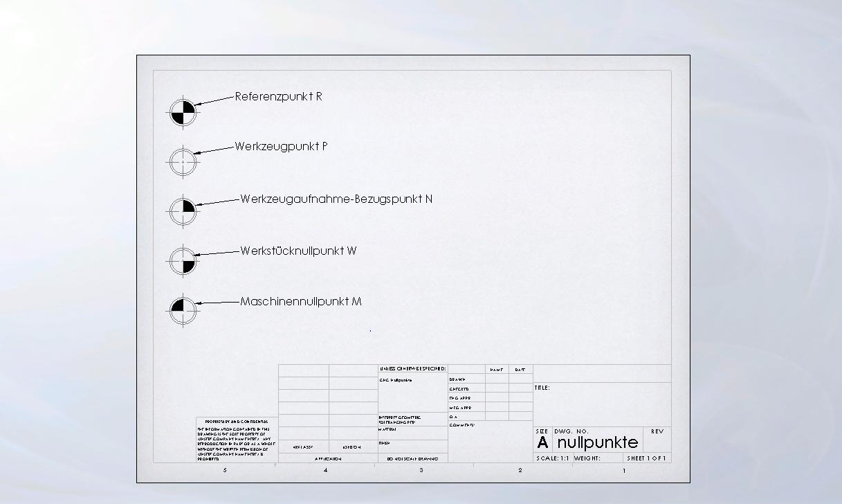

Hi BTWBy the way (So nebenbei bemerkt).:
Es gibt 5 Nullpunkte in der CNC welt,
1. Maschinen-Nullpunkt
2. Werkstück-Nullpunkt
3. Werkzeug-Nullpunkt
4. Programm-Nullpunkt
5. Referenz-Nullpunkt
Jenachdem welcher/welche Quadranten ausgefüllt sind
mfG maddy

maddy
CAD-CAM Programmierer
Sehen Sie sich das Profil von maddy an!   Senden Sie eine Private Message an maddy  Schreiben Sie einen Gästebucheintrag für maddy
Beiträge: 237
Registriert: 07.09.2006
erstellt am: 14. Dez. 2010 02:22    Editieren oder löschen Sie diesen Beitrag!  <-- editieren / zitieren -->   Antwort mit Zitat in Fett Antwort mit kursivem Zitat    Unities abgeben: 1 Unity (wenig hilfreich, aber dennoch)2 Unities3 Unities4 Unities5 Unities6 Unities7 Unities8 Unities9 Unities10 Unities Nur für Walter Sobchak 10 Unities + Antwort hilfreich
nullpunkte.zip
Hallo Andreas,
Klar mach ich doch.
Nullpunkte im Anhang,
mfG maddy

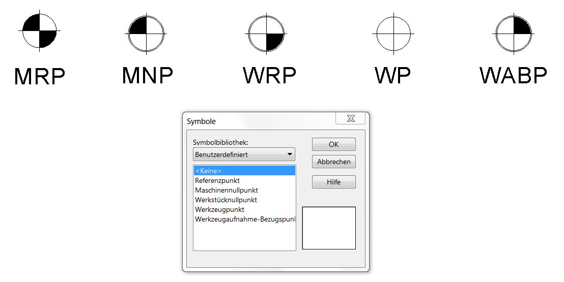

ad_man
Beiträge: 1384
Registriert: 20.12.2003
SolidWorks 2023 SP5 mit Enterprise PDM , Windows 11, Dell Precision 3660, i7-12700K, 96 GB DDR-Ram, Quadro RTX A4000
erstellt am: 14. Dez. 2010 08:07    Editieren oder löschen Sie diesen Beitrag!  <-- editieren / zitieren -->   Antwort mit Zitat in Fett Antwort mit kursivem Zitat    Unities abgeben: 1 Unity (wenig hilfreich, aber dennoch)2 Unities3 Unities4 Unities5 Unities6 Unities7 Unities8 Unities9 Unities10 Unities Nur für Walter Sobchak 10 Unities + Antwort hilfreich
Gtol-sym-Erweiterung_2.txt
Guten (frostigen) Morgen    ,
da die Temperaturen unter Null liegen, gibt es noch weitere Nullen dazu...
Andreas
