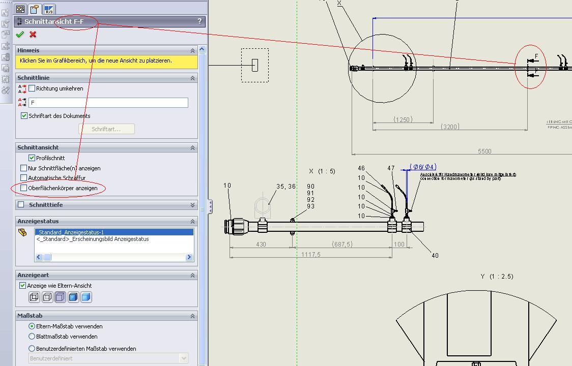

Guten Morgen zusammen,
bei der Bemaßung einer Schnittansicht im Vollschnitt gibt es bei unserer Zeichnung folgendes Problem: Es können nicht alle Linien zur manuellen Bemaßung ausgewählt werden. Zu Verdeutlichung: das Zeichnungsmodell ist eine Baugruppe, welch aus zwei Unterbaugruppen besteht und diese jeweils aus sehr vielen Einzelteilen. Die Ansicht handelt es sich um die Vorderansicht im Vollschnitt. Nun gibt es Körperkanten, welche man zur Bemaßung einfach nicht auswählen kann. Andere wiederum schon. Wenn ich die Ansicht als Teilansicht im Schnitt erzeuge, wobei die Berandung um die ganze Baugruppe geht und somit alles angezeigt wird, kann ich alle Linien auswählen. Wo liegt das Problem?

Hallo.
Steht die Ansicht auf Hohe Qualität oder Entwurfsqualität?

Ansicht hat hohe Qualität. Welche Qualität sollte denn die Ansicht haben? Egal welche wir einstellen, das Problem besteht weiter. Es ist wie verhext, manche Kanten kann man auswählen, andere wieder nicht. Ich habe für das Verhalten noch keinen Zusammenhang zu den Modellen gefunden. Es scheint rein willkürlich zu sein.

Hiho,
Kann es sein, dass der Schnitt nicht sauber sitzt und du versuchst ein Kante zu bemaßen, welche nur im Schnitt überhaupt existiert? Damit habe ich mich früher öffter rumgeärgert, weil ich die Schnittlinienskizze nur freihand reingemalt hab...
Ansonsten kenn ich Spaß auch noch bei nicht geraden Kanten. Während man auf dem Schirm das Polygon sieht, erfolgt die Auswahl per Mauszeiger über die tatsächliche Kontur. Bei niedriger Anzeigequalität kann das ganz schön weit weg vom Strich auf dem Bildschirm sein. Da hilf im Grund nur eine Ecke des Polygons zu suchen und diese Anzuklicken.

Hallo und einen schönen Tag Neo70.
Wenn du als erstes eine Kante in der Schnittebene anklickst und dann eine Kante eines Bauteiles welche nicht in der Schnittebene liegt, dann klappt es auch nicht.

es handelt sich fast ausschließlich um Rotationskörper. Die Ansicht beruht auf einen Schnitt, welcher in der Zeichnung (Draufsicht)erzeugt wurde (Projektion) und sich auf den Urspung bzw. die Ebene Front bezieht. Die Schnittlinie geht also 100% durch die Ebenen Front. Die Kanten der Körper liegen natürlich alle in der Schnittebene und diese sollen ja auch bemaßt werden. Ich bin echt am verzweifeln.

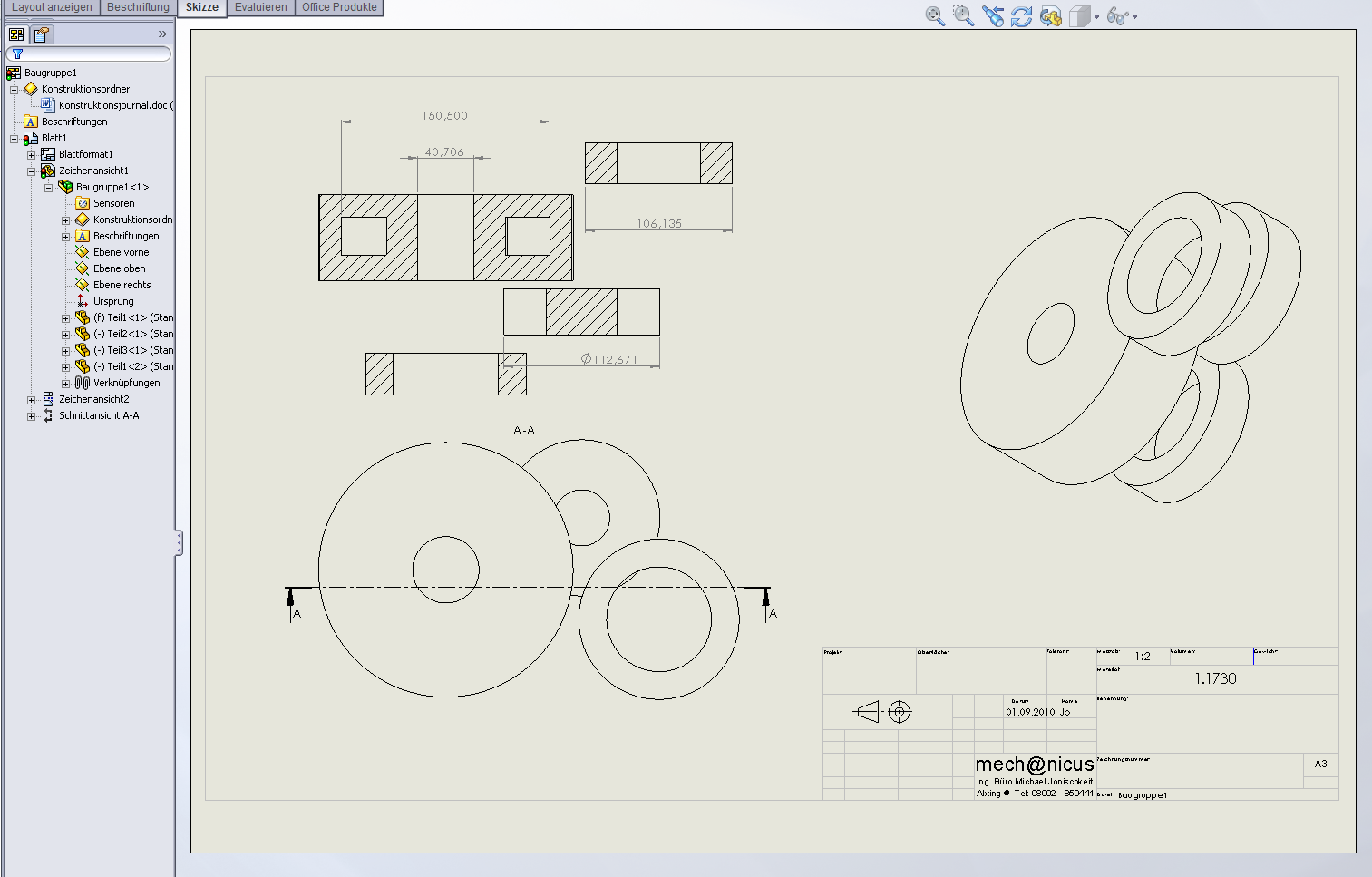

Hallo neo70,
das Glaskugelraten macht uns auch fertig. Stell doch endlich das Teil rein, dann geht es viel leichter.

Hallo Neo,
das Problem ist, dass es bei mir funktioniert. Ich habe natürlich nicht deine HW oder deine Vorlagen oder Einstellungen.
Setzt doch einfach 5 Ringe aufeinander, mach einen Schnitt und stell diese fake-Baugruppe rein wenn Du Kanten nicht greifen kannst.
Das dauert weniger lange als diesen Text hier zu schreiben.
Da allerdings die meisten hier ein aktuelleres SWXSolidWorks verwenden kann es sein, dass wir das Problem nicht nachvollziehen können.

Hallo Michael,
danke für den Einsatz mit dem Modell. Ich habe Ähnliches ausprobiert und siehe da es geht ebenfalls. Die Vorgehensweise schein also soweit i. O. zu sein. Natürlich habe wir es nicht mit Ringen zu tun sondern mit einer recht komplexen Baugruppe, welche jedoch aus vielen solcher ringähnlichen Gebilden besteht. Nun liegt die Vermutung nahe, dass unsere Baugruppe, wo auch immer eine Macke hat. Die Frage ist nur wo, wobei dies ein neues Thema wäre und zu weit ginge. Viele Dank für den super Einsatz an Alle. Ich werde mich nochmals melden wenn ich Näheres weiß.

Hallo Winni,
ich vermute auch dass es sich bei deinem Problem eher um korrupte Bauteile handelt.
Überprüfe doch mal ein paar Teile der Kanten Du nicht greifen kannst mit Extras / Prüfen auf korrupte Kanten und Flächen. Es kommt zwar sehr selten vor aber liegt im Bereich des Möglichen.

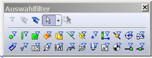

Hallo und eine schönen Tag Winni.
Hast du schon mal versucht mit dem Auswahlfilter?
So das du nur Kanten und nichts Anderes wählen kannst?
Sind diese Kanten denn im Skizziermodus im 2D als Ansatz einer Linie anwählbar?

Hallo winni,
hier noch ein Bild zu den Optionen für die Schnitterstellung in Zeichnungen. Frohes Schaffen.
MFG Robert Hess.

Hallo Winni,
das ist eine vorbildliche Rückmeldung und damit 10U wert.
Michael
