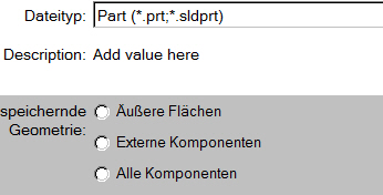

Hallöchen,
Ich bin immernoch mit dem selben Problem unterwegs:
Wie erstelle ich nur eine Hülle von meiner Baugruppe. Das ganze Innenleben interessiert mich nciht.
Nun bin ich auf SolidWorks und ProEngineer gestoßen.
Ich habe gar keine Erfahrung in diesen Programmen...
Beide sollen allerdings eine "Hüllenfunktion" haben, laut Internet.
kennt sich damit jemand aus und und kann mir sagen, wie diese funktionieren? Welches Dateiformat dabei abspeicherbar ist? Und wie das Ergebnis dann aussieht?

Hallo und einen schönen tag TinTin.
Also deine Überschrift trägt nicht gerade dazu bei deine eigentliche Frage aufzurufen.
Aber hier die Antwort für SolidWorks:
Ja geht. Siehe Bild.

Hallo "Gar nichts" (ist doch die Übersetzung von tintin aus dem französischen?),
bei dem Titel hab ich auch die Augen verdreht, vielleicht wäre es gut, wenn du demnächst lieber etwas wie "Verstecktes Sexvideo in SolidWorks abspielen" oder so nimmst, um Aufmerksamkeit zu erheischen, dann kommen sogar die Auto-, Turbo- und MegaCADler vorbei um mal über den Tellerrand zu schauen
Was in SolidWorks schon seit Ewigkeiten enthalten ist und als Hüllfunktion bezeichnet wird ist keine ... jedenfalls nicht das, was sich praktisch alle Anwender darunter vorstellen würden. Die "beste" Variante in SolidWorks findest du hier im Brett unter dem Stichwort "Ersatzmodell" oder "Hülle" beschrieben, so etwas wie Shrinkrap in Pro/E gibt es nicht.

Original erstellt von StefanBerlitz:
...so etwas wie Shrinkrap in Pro/E gibt es nicht...
Ein Vertriebler würde vielleicht SpeedPak als bessere Shrinkwrap-Funktion verkaufen
Besser man arbeitet direkt mit Skeletten - das ist eine Systematik, die mit vielen CADs möglich ist...

Hallo tintin-fr
Die Funktion in ProE heisst zwar Shrinkwrap/Schrumpfverpackung, sie gibt Dir aber kein durchgängiges 'wrap' aus. Du kannst dabei zwar die Genauigkeit einstellen mit der in ProE die Details im neuen Mesch konserviert werden und Bohrungen oder Vertiefungen werden zugekittet. Wenn Du eine grosse Assembly mit recht zerklüfteter Topologie als Shrinkwrap exportieren willst (um etwa das Ding in ein Renderprogramm zu importieren) ist das nicht wirklich praktikabel. Egal wie hoch Du die Einstellungen drehst ,das Ding ist meist löchrig wie Schweizerkäse (besonders bei den Verrundungen). Die Schrumpverpackung IRL hat eher die Funktion als Platzhalter für ansonsten sehr aufwendig und rechenintensive Features die beim Durchregenerieren ansonsten sehr viel Zeit verbrieten (wie eine Pleuelgeige zB.).
In SolidWorks hab ich noch keine Schrumpfverpackungsfunktion gesehen oder gebraucht. Würde mich aber interessieren - welche Funktion genau soll das sein?
