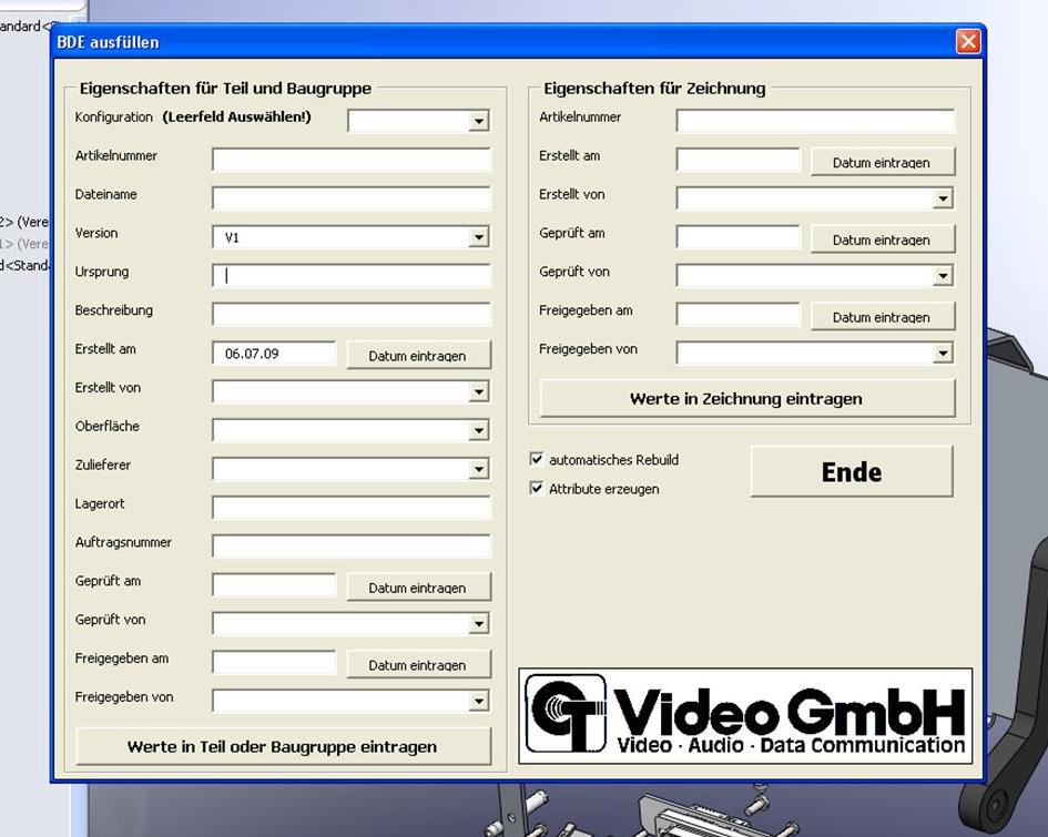

Hier das Makro auf Stefans Seite!
Hier ein Link zu einem abgewandelten Makro.
Und hier ein Bildchen von unserem...
Ablauf in etwa so:
- leeres Teil öffnen
- Dateiinformationen "Liste bearbeiten"
- eine neue Eigenschaft "Dateiname" vergeben, diese mit $PRP:"SW-File Name" füllen
- als neue Vorlage speichern (*.prtdot)
- leere Zeichnung öffnen
- RMB klick "Blattformat bearbeiten"
- Deinen Zeichnungsnamen anwählen
- links die "Verknüpfung zur Eigenschaft" auswählen
- dort den Punkt "Modell in Ansicht, dass in der Blatteigenschaft definiert ist" auswählen, dann dort den Namen "Dateiname" auswählen
- das ganze als Zeichnugsvorlage speichern
- das Makro anpassen
- fertich!!!

@THSEFA
Ich glaube nun habe ich das irgendwie noch falsch verstanden...
Ich habe mal eben die Macros überflogen. Eine Abwandlung von Stefans Macro habe ich ja auch schon laufen, jedoch nur für den Änderungsindex und Bearbeiter. Der Rest kommt ja aus den Eigenschaften der Teiledatei.
Ich hatte Dich in deinem vorherigen Beitrag so verastanden, dass es evtrl. möglich ist, über ein Macro zu sagen: "Hier das Schriftfeld nicht aus den Dateieigenschaften heraus ausfüllen, sondern nur auf folgenden Text...und dann die Eingabefelder.
Sonst müsste ich mit "doppelten" Zeichnungsvorlagen arbeiten. Eine Vorlage zum selbst ausfüllen und dann noch die bereits vorhandenen, die die Eigenschaften aus dem Modell heraus ausfüllen. Dann kann ich mit einem Macro (das Abgewandelte sieht da schon sehr sehr gut aus!) auch die anderen Schriftfelder gut ausfüllen.
