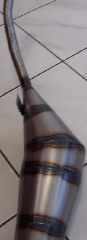

Weil ich dir nur kaum Koordinaten nennen kann, will ich es an einem Beispielbild von einer meiner Auspuffanlagen veranschaulichen.
Prinzipiell würde es vollkommen ausreichen, wenn nach einem anfänglichen Radius (wie von mir gezeichnet) ein gerader Teil folgt und nur auf dem letzten Teilstück sowohl um 5° nach "oben", als auch "zur Seite", sprich in z-Richtung, sowie in x-Richtung (aus der Bildebene heraus).Vom Nullpunkt aus gesehen auf die Koordinate (1,1,1), wenn man den Anfangsradius ausschließlich in die y,z-Ebene legt.
Alles Gute

Natürlich gehts auch mit Bleistift und einem Blatt Papier. Habe ich bislang nicht anders gemacht. Wollte mich nur etwas weiterbilden.
Habe jetzt mal versucht eine passende Helix zu bauen. Der Thread hier hat mir da schon extrem weitergeholfen und die richtige Form ist mir auch gelungen (man muss ja im Prinzip nur die Windungen einer Spirale auf den gewollten Radius zwängen und entsprechend trimmen).
Die Position ist aber komplett daneben, finde den Fehler aber nicht.
Im Anhang sind ein paar Screenshots, die das Problem aufzeigen sollen (wenn sich in der Baugruppe wieder nicht alle Teile befinden sollten).
