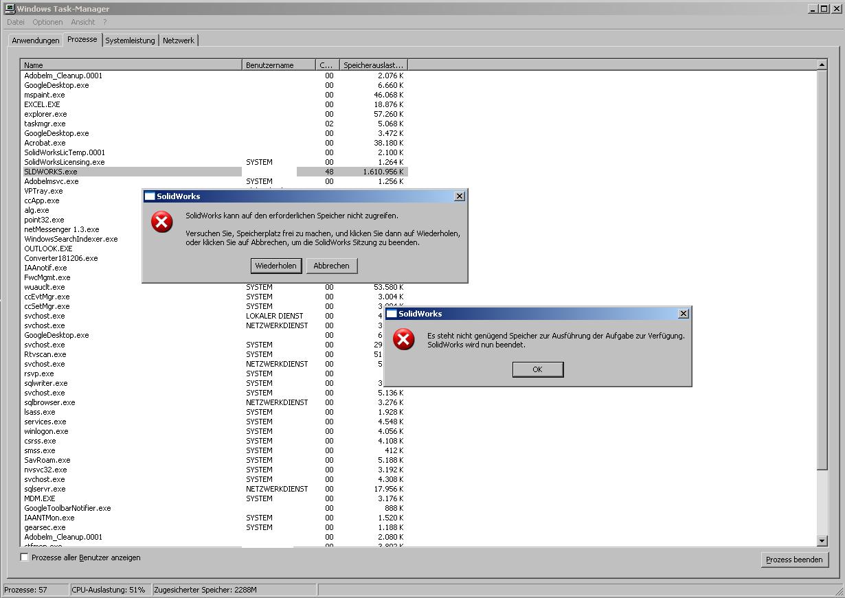

Ich fasse mich kurz.
Beim Versuch eine Baugruppe aus ca.1700 Teilen unterschiedlicher Komplexität(von U-Scheibe bis Turbinenlaufrad/Gehäuse) mit PhotoWorks zu rendern, bekomme ich folgende Fehlermeldung und SW bricht ab.
Mein System auf der Arbeit hat nen Pentium D, 3GHz, 4GB RAM(6GB Auslagerungsdatei) und ne NVIDIA Quatro FX1400. "DELL PRECISION 380"
Wass will SW den noch, damit er mir das Bild rendert?
Muss es den ne HighEndlösung wie "HP xw6400 Workstation"sein, oder kann man was einstellen?

In Kürze: Such mal nach 3GB-Switch. Dadurch wird dem (SWX)-Prozess mehr Speicher gegeben.

Hallo insidERR,
herzlich willkommen!
schau doch mal, ob Dir diesoder dieshelfen kann.

Genau in der Forumssuche nach 3gb-switch oder 64bit Betriebssystem würde auch einen Schub bringen, in Sachen genügend Arbeitsspeicher für den Solidworks Prozess.

Danke für die schnelle Hilfe.
Hab es erstma im System geändert. Werd morgen gucken ob es was gebracht hat.

Was soll denn ein Speicherdefragmentierer bringen, wenn man an die Prozeßgrößenbarriere von Windows stößt  Und die ist es bei der o.g. Fehlermeldung leider.
Was neben /3GB-Switch oder 64bit-System noch etwas bringen könnte, ist eine konsequente Arbeit mit Vereinfachungstechniken/Unterdrückungen in der Baugruppe - möglicherweise ist da durch geschicktes Agieren die Grenze noch nach oben verschiebbar (z.B. Normteile unterdrücken, vereinfachte Konfigurationen für Teile und Unterbaugruppen, Muster, Layoutteile, keine Anschluß- & Randbaugruppen...).

Denke das einizigste was gegen zu wenig Speicher hilft, ist mehr Speicher und des geht leider nur mit 64bit Systemen, oder man benötigt weniger Speicher als man hat und das geht nur mit Vereinfachen seiner Aufgabe.

Es ist eben fuer eine 32 Bit Applikation bei max 2.96GB VM-Size(!)
unter Windows schluss egal wieviel RAM da nun tatsaechlich vorhanden ist.
