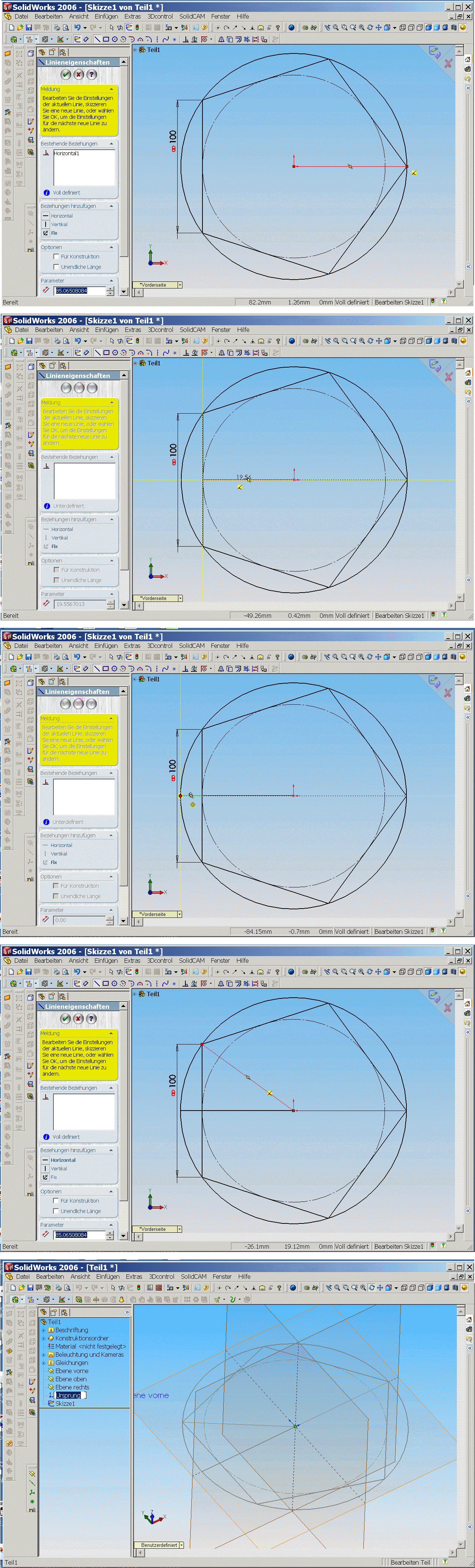

Leider verzichten die Medien immer darauf hinzuweisen, daß wir murphys viel zuviel allein und einsam sind, in diesen Zeiten reift so mancher Unfug im Geiste, hier ist so einer.
Zu Platons Zeiten waren einige Dinge wesentlich sinnvoller geregelt, aus dieser Zeit stammt auch dieser Grundkörper, der Isokaeder, der aus 20 gleichseitigen Dreiecken besteht.
1. Wir erstellen ein neues Einzelteil, erstellen eine Skizze und skizzieren ein Polygon mit 5 Seiten, die Vorgabe von 6 also auf 5 umstellen.
2. Die linke Seite vergeben wir die Abhängigkeit „senkrecht“
3. und bemaßen sie mit der Kantenlänge, ich nehme hier die 100, kann man natürlich frei wählen
4. und geben dem Maß einen Namen
5. Wir skizzieren uns auch den Aussenkreis, klicken also das Zentrum und eine Ecke
6. Nun ziehen wir eine Linie vom Zentrum zum rechten Eck
7. Ebenso ziehen wir eine Linie nach links vom Zentrum zur Mitte der linken Seite
8. und weiter von der Seite zum Aussenkreis
9. Schaden tut auch eine Linie nicht vom Zentrum zu einer Ecke, brauchen tun wir die bei meiner Methode nicht.
10. Nun blenden wir alle Ursprungsebenen noch ein.
11. Nun verlassen wir die Skizze und erstellen eine weitere Skizze auf der Ebene oben
12. und holen uns von der ersten Skizze die Linie vom Zentrum zum rechten Eck
13. skizzieren eine senkrechte Linie am Zentrum und schließen das Dreieck mit einer schrägen Linie.
14. Die schräge Linie bekommt das Kantenmaß, daher der Name
15. Nun holen wir uns auch die beiden linken Linien in die Skizze
Und morgen geht’s weiter.

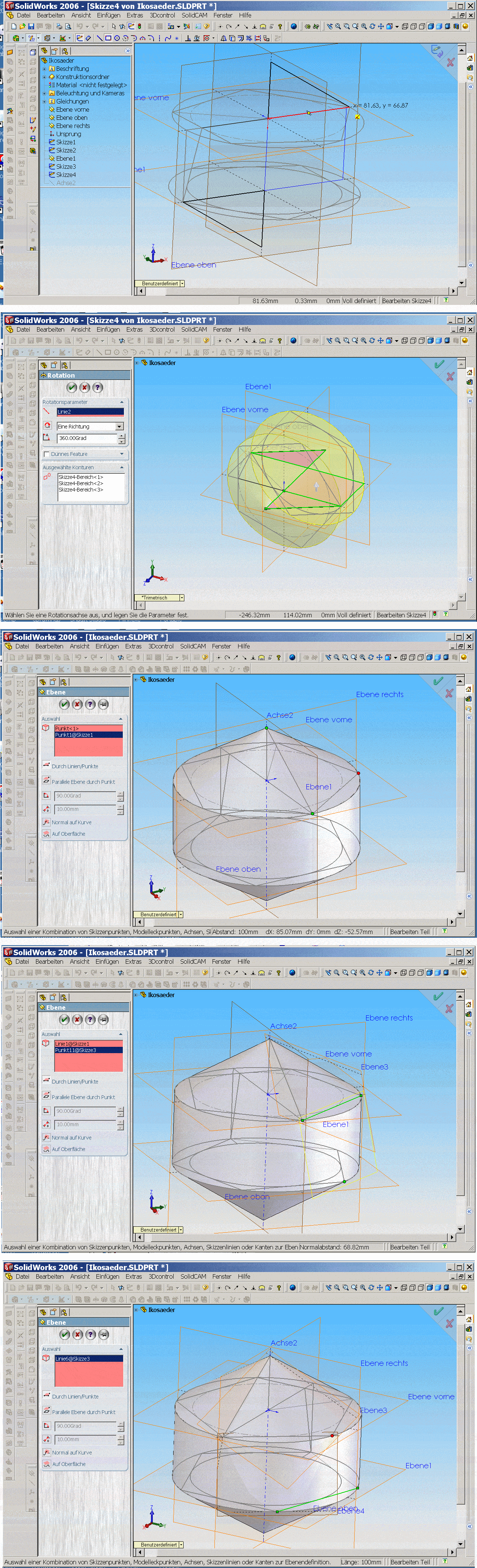

16. An die kurze Linie skizzieren wir eine senkrechte Linie und wieder eine schräge zum anderen Ende der kurzen Linie. Von dort eine weitere zur Spitze des ersten Dreiecks.
Die Seitendreiecke schließen Kante an Kante an die Umfangsdreiecke an, mit der Linie zur Spitze haben wir die Höhe, die wir nur noch der schrägen Linie des unteren Dreiecks zuweisen müssen, um die Lage des unteren Dachfünfecks zu bekommen.
17. Also die Abhängigkeit gleich zuweisen, hier habe ich die Ebenen nochmal weggemacht, damit man’s besser sieht.
18. Nun eine Ebene parallel zur ersten Skizzierebene (hier vorn) und durch den Punkt unten, den wir grade konstruiert haben, Skizze drauf.
19. Die beiden Kreise (Inkreis, Umkreis) in die untere Skizzierebene holen, ebenso die kurze linke Linie, die uns die Ecke markiert, das untere Fünfeck ist genau um die Hälfte verdreht zum oberen (bwz. 180 Grad).
20. Und das Fünfeck rein, Zentrum und Endpunkt klicken
21. Nun erneut eine Skizze auf die Ebene von oben
22. und das obere Dachdreieck, also das erste, das konstruiert wurde, in die Skizze holen
23. Unten genau gegenüber ein neues skizzieren, diesmal nach unten gerichtet.
24. Höhe und schräge Linie gleich zu obigen vergeben.
25. Nun noch eine senkrechte Achse durch Wahl der Ebenen oben und rechts.
26. Zuletzt noch unter das erste Dreieck ein Rechteck skizzieren, von unten vom Zentrum zum oberen Endpunkt.
27. Dieses Rechteck und die beiden Dreiecke wählen für Rotation, die gerade erstellte Achse als Drehachse
28. Damit entsteht ein Doppelkegel. Nun eine Ebene durch Wahl von einer Seitenkante (bzw. deren Endpunkte) und der Kegelspitze
29. Eine weitere an derselben Kante, aber runterzu, also wieder Kante und Spitze wählen
30. Gleich die nächste daneben
Gleich kommt der Rest des ersten Teils

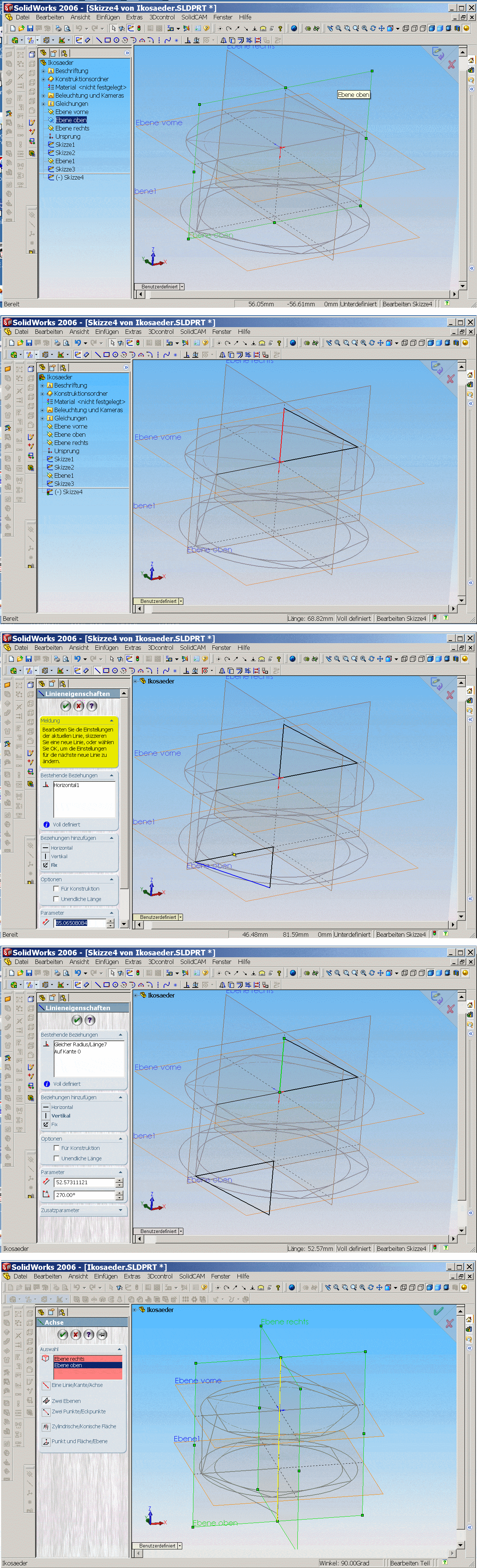

31 und auch unten eine Eben rein, also Kante und Spitze für die Fläche wählen
32. Nun kommt der erste Schnitt, wir wählen den Oberflächenschnitt, achten darauf, daß der graue Pfeil in der Mitte nach aussen weist.
33. Ebenso schneiden wir die erste Seitenfläche weg.
34. und gleich die nächste daneben und auch die untere
35 mustern oben und unten rund, bei den Seitenflächen mault mein SWXSolidWorks
36 Hier nun das Muster
37. Also bauen wir uns rundum Fläche für Fläche, jeweils Skizzenkante und gegenüberliegende Spitze wählen
38 und gleich schneiden, dann ist die letzte Ebene noch angewählt
39 fast fertig
40. und fertig.
Das war der erste Teil, es folgt in Kürze ein zweiter...
