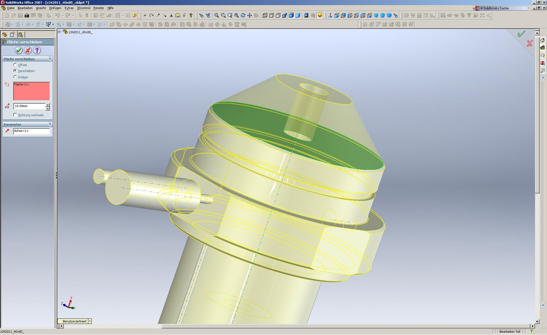

Original erstellt von Markus Brunner:
Hallo zusammen
bei der ganzen Diskussion sollte nicht vergessen werden, dass SWXSolidWorks mächtige Werkzeuge zur Bearbeitung von importierten Geometrien hat, z.B. das Gussformfeature "Fläche verschieben",..........
.... und das Feature "Fläche löschen". Diese Funktionen erlauben schon fast ein Arbeiten wie beim OSD.

bei der ganzen Diskussion sollte nicht vergessen werden, dass SWX mächtige Werkzeuge zur Bearbeitung von importierten Geometrien hat, z.B. das Gussformfeature "Fläche verschieben",..........
In der Version 2008 soll dies nochmals stark verbessert werden.
Was man aber nicht vergessen darf, wenn man über ein neutrales Format geht, verliert man soviel ich weiss die in den Baugruppen die Verknüpfungen (hab bisher noch keinen Weg gefunden diese mitzunehmen). Nach dem Import kann man zwar die Verknüpfungen neu sezten, aber wenn man ein geändertes Teil neu importiert darf man die Verknüpfungen von diesem Teil wieder neu setzen.
In Bezug auf deine Anmerkung dass man mit den Flächenverschieben/löschen etc. fast wie in OSM arbeiten kann muss aber bedenken, dass in SWX bei jeder Operation ein Feature hinterlegt wird. Erzeugt man dann zu viele Dieser Feature wird ein neu rechnen des Modells seine Zeit in Anspruch nehmen. Für kleine Änderungen an einem Modell finde ich diese Möglichkeit ganz gut, werden die Änderungen komplexer kann es sein, dass die Werkzeuge in SWX dazu nicht mehr ausreichen.

Im SWXSolidWorks im 3D mit den Annotations einzelne Teile bezeichnet für eine Präsentation. Der Vorführer hat jedoch nur den Viewer. Aus den klar lesbaren Texten werden im Viewer nur noch Fliegenschisse, aber keine lesbaren Texte.
Das sind dann noch nicht mal die oben erwähnten High-End-Features sondern Basics, die immer noch nicht funktionieren.
