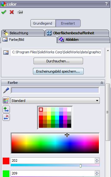

Wie kann ich denn eigene Texturen in SW einbinden?
Ich habe SW2007, schaffe es aber nicht eigene Texturen auszuwählen.. ;(

Ich weiß nicht, ob's in der 07 schon ging!
zu 95 % nicht.
so sieht es heute im FM aus, wenn du Texturen am Wickel hast!
In der 07 musste man dazu Photoworks als Zusatzanwendung haben.

Hallo Sebastian,
Du hast ja schon die Suchfunktion verwendet
Ich wusste, dass ich da schon mal was erstellt habe  http://ww3.cad.de/foren/ubb/Forum2/HTML/015732.shtml  wäre vielleicht ein Ansatzpunkt.
Die 2007er Version habe ich auch gerade nicht verfügbar, deshalb nur ein Link dahin.
Schreib ruhig mal etwas genauer was da bei Dir nicht geht. In der SolidWorks Hilfe steht eigentlich schon ne ganze Menge zum Thema.
