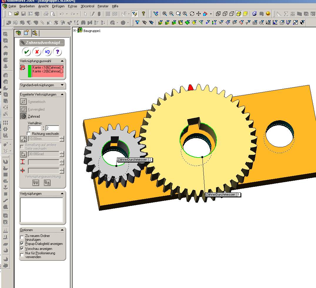

Morgen zusammen,
kann mir jemand sagen wie ich Zahnräder verknüpfen kann, dass sie sich miteinander drehen? Hab im Forum zwar schon was gefunden mit "physikalischer Dynamik", da ich aber beruflich mit V5 arbeite, und SolidWorks nur für die Abendschule benötige, hab ich davon nicht viel bis gar keine Ahnung.

Moin Sporner,
wenn Du im Verknüpfungsdialog bist, dann gehe einfach auf erweiterte Verknüpfungen. Hier gibt es einen Punkt Zahnrad. Jetzt noch zwei zylindrische Flächen auswählen und die Übersetzung angeben und es sollte funktionieren.

Gutern Morgen Sporner,
unter Verknüpfungen, erweiterte Verknüpfungen findest du die Zahnradverknüpfung, hier bei jedem Zahnrad eine Durchmesserkante anklicken und das Übersetzungsverhältniss eingeben >> fertig

Hallo zusammen, hallo Sporner
Achtung, die Zahnradverknuepfung gibt es erst seit 2004. Du musst also min. 2004 einsetzen, damit Du die Zahnradverknuepfung verwenden kannst.

Klang zunächst überragend.......... nur haben wir 2001plus!
Irgendwelche anderen Ideen??

Hallo nochmal,
schau dir mal das Beispiel von Stefan Berlitz in folgendem Thread an, vielleicht hilft das weiter.
http://ww3.cad.de/foren/ubb/Forum2/HTML/000774.shtml
