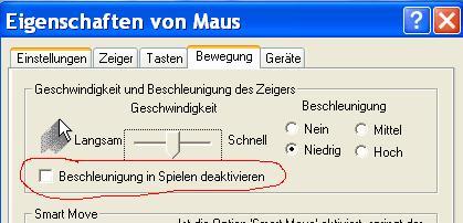

hab nach Installation von SW2004 das Problem, dass mein Mauszeiger grottenlangsam ist - jedoch nur unter SW??? Habe noch keine Möglichkeit gefunden, die Zeigergeschwindigkeit wirksam zu erhöhen. Die Erhöhung der Mausgeschwindigkeit unter Extras/Optionen brachte keine Besserung

Was sagt denn Dein Taskmanager. Ist das System ausgelastet, wenn SWXSolidWorks läuft? Ruckelt der oder ist der nur langsam?

Es gab da mal ein Problem mit Logitech-Maustreibern, soweit ich mich erinnere... hier müßte auch noch irgendwo ein Thread dazu herumschwirren.
Probier mal doch testhalber einen anderen Maustreiber aus!

logitech treiber deinstalliert - und es lief wieder!

Hatte auch schon mal plötzlich das Problem nachdem sich meine Maus verabschiedet hatte und ich eine neue (LOGITECH) gekauft hatte.
Und zwar ist da folgende Einstellung dran schuld:
es gibt unter dem Reiter "Bewegung" eine Option "Beschleunigung in Spielen deaktivieren", diese muss deaktiviert werden.
Denn der Maustreiber denkt SWXSolidWorks wäre ein Spiel, da es ja auch auf OPEN GL zugreift (vereinfacht ausgedrückt!)

Tausend Dank für diesen Beitrag.
Das war die Lösung nach der ich gesucht hatte.
Logitech scheint ArchiCAD wohl auch für ein Spiel zu halten.
