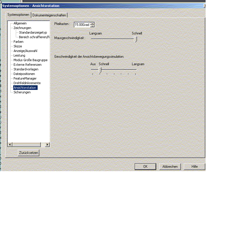

erstellt am: 20. Feb. 2003 11:22    Editieren oder löschen Sie diesen Beitrag!  <-- editieren / zitieren -->   Antwort mit Zitat in Fett Antwort mit kursivem Zitat    Unities abgeben: 1 Unity (wenig hilfreich, aber dennoch)2 Unities3 Unities4 Unities5 Unities6 Unities7 Unities8 Unities9 Unities10 Unities Nur für Mustermann 10 Unities + Antwort hilfreich
Hallo Joachim
Schau mal ob in den Systemoptinen ob die Maus auf "Schnell" eingestellt ist. (siehe Bild)
Hoffe ich konnte Dir etwas weiterhelfen
