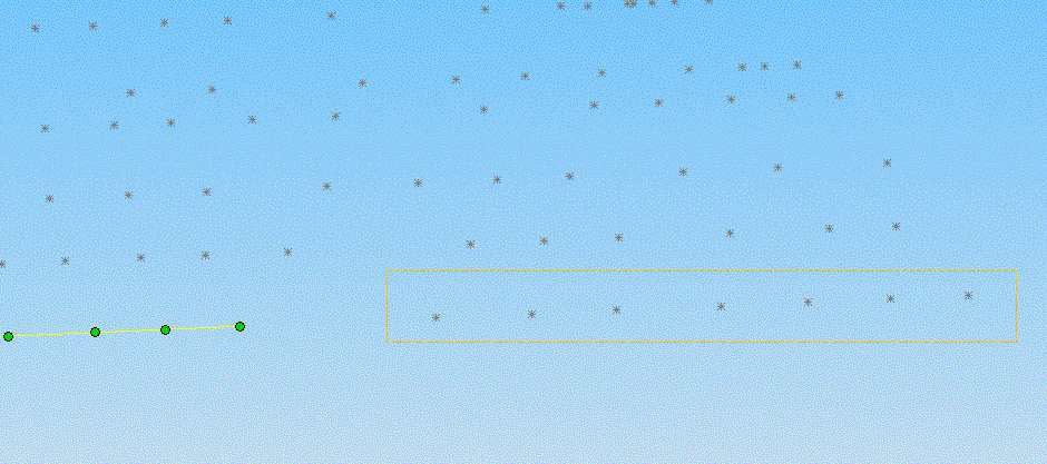

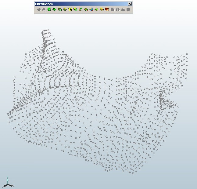

Hallo Forum,
Bei Freiformflächen bin ich "noch" im Neuland.
Wollte die Punktewolke mit dem Befehl: ausgefüllte Oberfläche
erzeugen, funkt nicht.
Flächenrückführung.
Gibt es andere Strategien wie ich ans Ziel komme, oder was
muss ich am Aufbau beachten.
...Michael

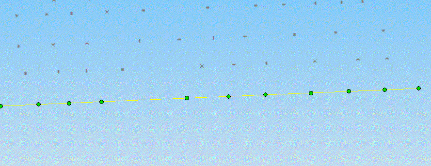

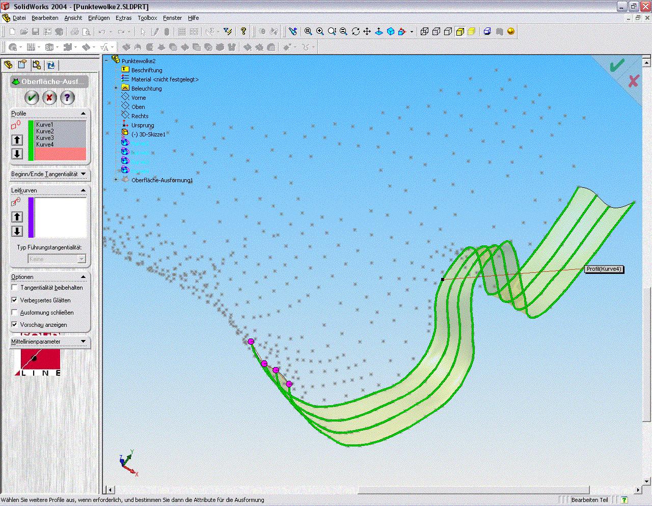

1. Kurve durch Referenzpunkte legen
2. Oberflächen-Ausformung durch diese Kurven

Ergänzung zur "Punktesammler"-Alternative :
man kann im Dialog "Kurve durch Referenzpunkte" auch mit dem Cursor einen Bereich markieren.
