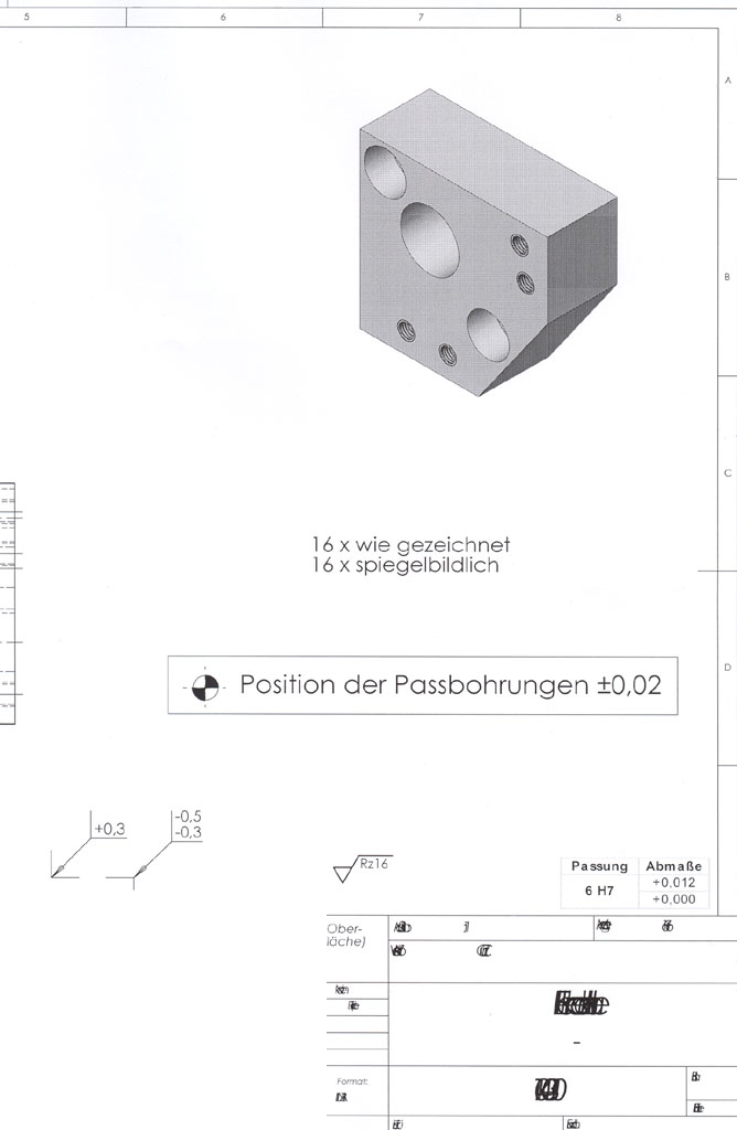

hallo!
in meinem letzten beitrag http://ww3.cad.de/foren/ubb/Forum2/HTML/004342.shtml

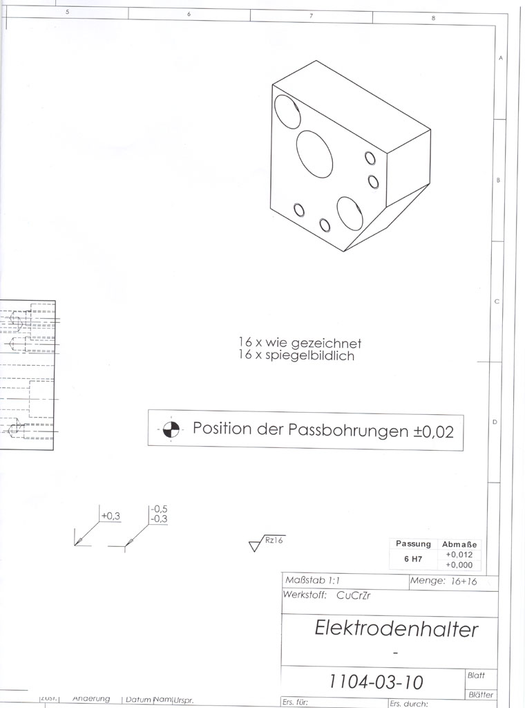

habe ich schon über unsere druckprobleme mit SWX 2004 berichtet. da es sich NICHT nur über probleme mit unserem plotter handelt, habe ich mir mal die freiheit genommen, einen neuen thread aufzumachen. hier der letzte stand der dinge:
sobald in der zeichnung eine schattierte ansicht vorhanden ist, "zerreisst" es den ausdruck. entweder die linienstärken wird vertauscht (aus dick wird dünn) oder die bemaßung wird nicht gedruckt oder der text wird übereinandergedruckt (siehe bilder) oder...
egal auf welchen drucker gedruckt wird (HP750, HP990, HP4V), der druck mit schattierter ansicht ist katastrophal. bei dem tintenstraldrucker (HP990) war die seite sogar komplett leer !!
was also tun? WIN XP bzw. SWX 2004 ist frisch installiert (da neue PCs), die treiber sind die neuesten von der HP-homepage. alle servicepacks sind installiert und die SWX-hotline ist ratlos (genauso wie ich)...

ERGÄNZUNUG:
wenn wir die zeichnung als TIF-bild abspeichern und dann ausdrucken, funktioniert alles bestens!

hallo ralf!
wenn ich die zeichnung "als ansicht" öffne und anschließend drucke, ist zwar die schattierte ansicht und der rahmen gedruckt, allerdings fehlen die 3 standardansichten
wenn ich zeichnung mit dem SWXSolidWorks-viewer öffne, bekomme ich die fehlermeldung, dass die zeichnung nicht zu der version 2001 (!) kompatibel ist. obwohl es der viewer 2004 SP1 ist
stochermalschönweiter
bis dahin...

Hallo stahly,
also wir drucken auf HP Laserjet 5, HP Color Inkjet CP 1700 und HP DesignJet 800 von SolidWorks 2004 SP1.0 unter Windows 2000 und Windows XP, schattiert und nicht schattiert, mit Kanten und ohne und haben (bislang) null Probleme!
Wie werden Eure Drucker im Netz angesprochen (TCP/IP, Novell, Druckserver,...)? Wir nutzen TCP/IP und interne/externe HP Druckserver.
Hast Du es mal mit anderen Schriftarten versucht?
Jürgen

hallo!
alle drucker sind über einen d-link TCP-IP printserver mit eigener IP angeschlossen.
die schriftarten habe ich mal gecheckt. sie sind - soweit ich feststellen kann - alle vorhanden bzw. installiert.
