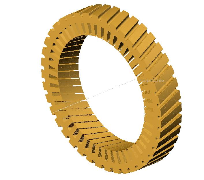

ich möchte 120 Blechringe mit div. Aussparungen über den Befehl Komponentenmuster übereinander legen.
Bis hierher ist das ja noch kein Problem aber jedes Blech soll zu seinem Nachbarn mit 0,25° um die Rotationsachse gedreht sein.
Im Komponentenmuster kann ich aber nur ein Lineares oder Kreisförmiges Muster erstellen und nicht beides gleichzeitig.
Hat jemand eine Idee wie man so etwas lösen kann?

@Oldie, habe Deinen Rat befolgt.
Jetzt habe ich aber das Problem, daß ich in der Baugruppe fast nicht mehr weiter arbeiten kann weil er nur noch am Rechnen ist. Ich muß die Baugruppe nun doch vereinigen (schade , nun stimmt meine Stückliste nicht mehr).

Original erstellt von ClemensT.:
... fast nicht mehr weiter arbeiten kann weil er nur noch am Rechnen ist.
Das war vorauszusehen.
Und nachdem Du ein Bild angehängt hast, wird auch klar was Du modellieren willst.
Allerdings muß ich sagen, nie wäre ich auf die Idee gekommen, das Blechpaket aus einzelnen Blechen zuammenzusetzen.
Wir arbeiten auch mit ähnlichen Blechpaketen - Transformatorenbau -, zwar nicht verdreht für geschrägte Nuten, aber dafür mit unterschedlichen Breiten und Längen.
Das Blechpaket modellieren wir jedoch immer nur als Part und die dazugehörige Stückliste ist eine Exceltabelle, in der dann Stückzahlen und Abmessungen errechnet werden.
Dem kann ich mich nur anschliessen. Wenn die Baugruppe schon sehr langsam ist, kannst du dich erst recht auf die Zeichnungsableitung freuen, die treibt dich dann endgültig in den Wahnsinn.
Meine Empfehlung: Eventuell für eine Unterbaugruppe die Einzelbleche, damit diese StüLi stimmt, für die darüberliegenden Baugruppen aber unbedingt eine Konfiguration dieser Baugruppe mit "Ersatz-Part" (eventuell sogar neu modelliert mit zusätzlicher Konfiguration mit vereinfachter Geometrie).
