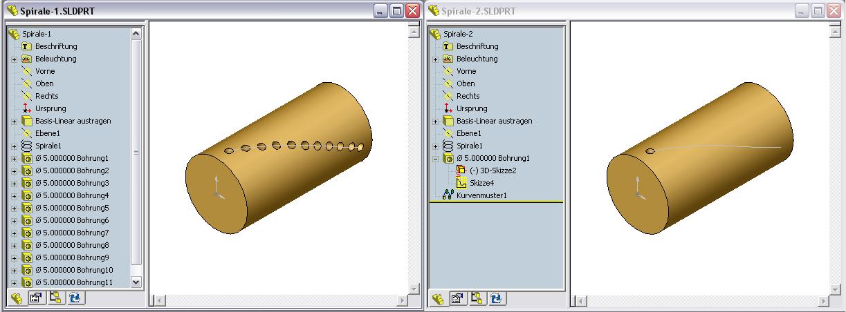

Ist es nicht möglich, auf einer Welle mit einer Spirale ein Kurvenmuster mit Bohrungen zu erstellen? Spirale-1 zeigt, wie ich das Muster haben möchte. Sobald ich mit den einzelnen Bohrungen eine Beziehung zur Spirale definiere, sind diese überdefiniert.
In der Spirale-2 konnte ich sogar das Kurvenmuster erzeugen (siehe Feature Manager), doch leider führt es SolidWorks nicht aus. Ist das ein Fehler. Klar könnte man das Ganze korrekt mit einzelen Bohrungen aufbauen, nur mein Problem liegt darin, dass die Welle fast einen Meter lang ist und über 200 Bohrungen hat. Ich bin Euch für jeden Tipp oder Idee sehr dankbar

Deinen Ansatz finde ich Klasse, nur graut mir davor, über 100 Bohrungen (als Part) zu platzieren und den Winkel gleichzusetzen. Es würde mich eigetlich mehr interessieren, ob es sich beim Kurvenmuster um einen Fehler handelt. Unter Definition bearbeiten sind alle Werte vorhanden, nur führt SolidWorks diese nicht aus (auch die entsprechende Vorschau bleibt aus). Da sich die Bohrungen per drag & drop auf der Zylinderfläche erzeugen lassen (richten sich automatisch aus), müsste es eigentlich kein Problem sein, diese per Spiralmuster zu steuern. Mal sehen, vielleicht hat da noch jemand eine Idee oder kann mir sagen, in Welcher Version das möglich sein wird.

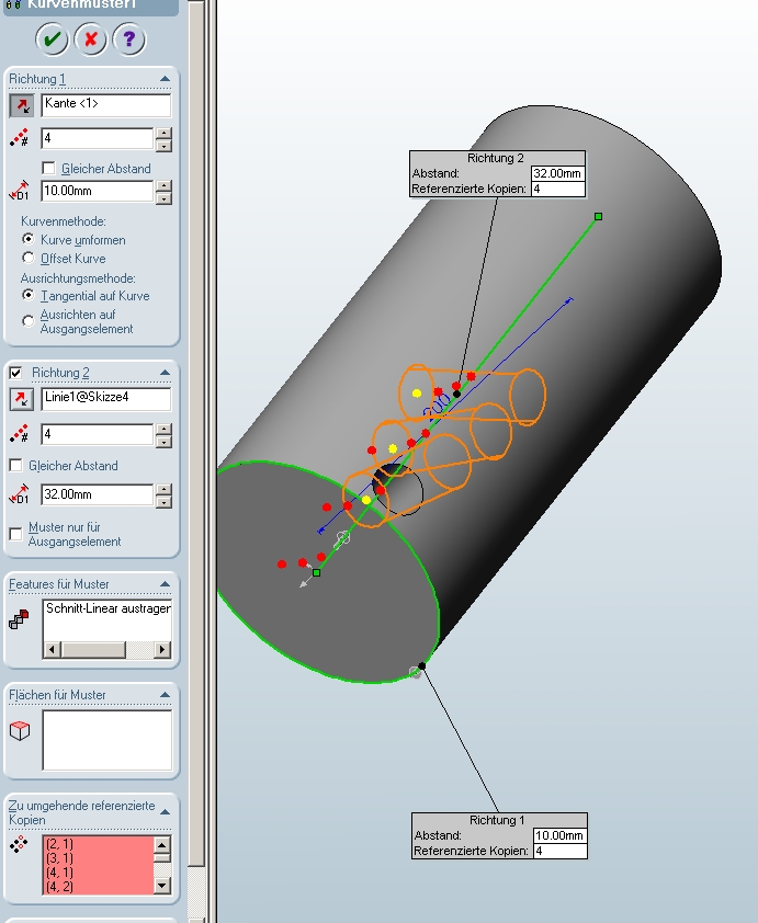

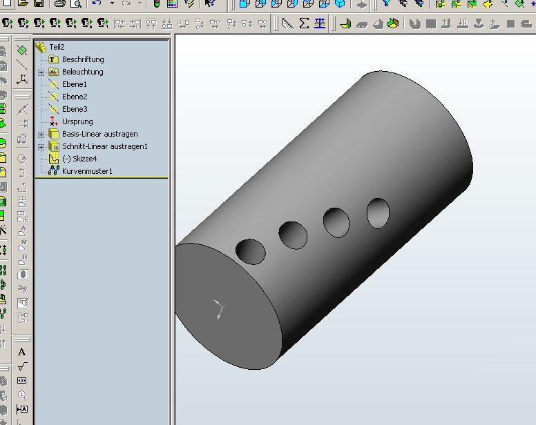

So kann mann es auch machen.(siehe Bilder)

Hallo Frank,
wenn sw4you nach deinem Lösungsansatz alle "zu umgehenen referenzierten Kopien" ausgewählt hat ist mindestens ne neue Maus fällig.
Für 100 "benötigte" Bohrungen ergeben sich bei diesen Ansatz bei 60° Winkelversatz 500 "zu umgehenen referenzierten Kopien". Bei einem kleinerem Winkelversatz erhöht sich diese Zahl natürlich entsprechend.

Suuuuper Idee. Bin natürlich sofort hingegangen und habe es probiert. Es ist nur eine Frage der Geduld, wieviele Bohrungen ich definieren will. Für das Part absolute Spitze auch in Kombination mit dem Vorschlag von Oldie. Es zeigt mir aber auch, dass es kein grosses Problem sein sollte, dass SolidWorks das kurvengesteuerte Muster irgendwann mal ausführen kann.
