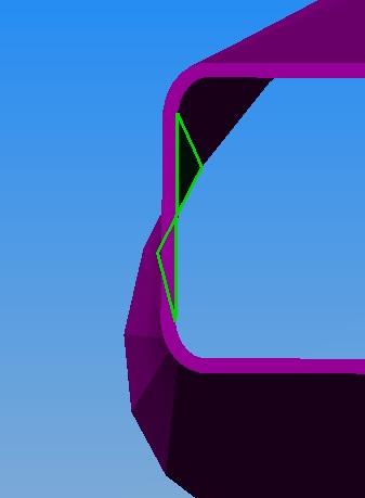

ich arbeite mit SW seit 2 Wochen und Versuch seit zwei drei Tagen solch ein Trichter mit abgeschraegter Zylindrischen Ansatz zu erstellen, allerdings gibt es immer Probleme mit der Abwicklung!
Vielleicht hat ja jemand Rat?
siehe Anhang

Hallo XXX,
Erst mal willkommen im weltbesten SWX-Forum.
Dein Modell enthält "verdrehte" Flächen und die kann SWX nicht abwickeln.
Bau dein Modell so auf, daß alle Blechflächen eben sind, dann liebt dich SWX wieder und wickelt dir "fast" alles ab, was auch fertigbar ist.
[Edit]Screenshot hinzugefügt [/Edit]
Gruß  Oldie
