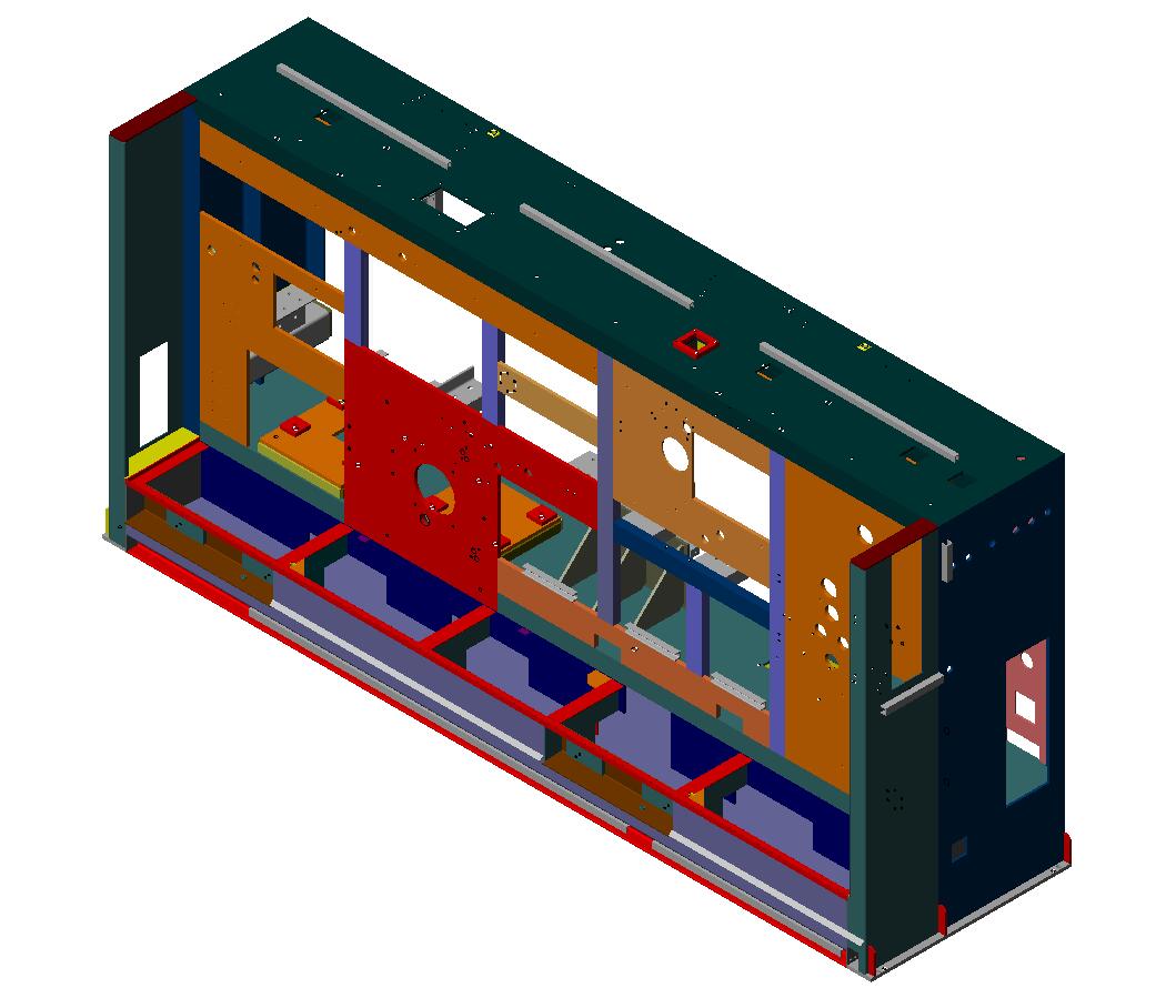

nach 1 Jahr SWXSolidWorks bin ich mir leider immmer noch nicht im Klaren, wie man am besten Schweißteile mit nachfolgender Bearbeitung gestaltet.
Ich habe das Problem, ein Maschinengehäuse als Schweißteil zu gestalten in welches viele verschiedene Baugruppen eingebaut werden (Außenabmessungen 4,8m x 1,3m x 2,3m. Es besteht aus ca. 100 Einzelkomponenten (gesamt ca. 230 Teile). Nach dem Schweißen wird das Teil dann teilweise überfräst und mit zig Bohrungen durchlöchert (s.beigefügtes Bild)
Beim ersten mal hab ich die Schweißbaugruppe modelliert und anschließend (wie am Bohrwerk) mit Baugruppenschnitten bearbeitet => die Performance ging dermaßen in den Keller, so daß ein vernünftiges Arbeiten überhaupt nicht mehr möglich war, schon gar nicht beim Erstellen der 2D-Zeichnung.
Also, neu aufgebaut und jedes Einzelteil verschieden konfiguriert (unbearbeitet und bearbeitet, teilweise auch mehrfach bei Verwendung des gleichen Rohteils an verschiedenen Positionen mit unterschiedlicher Bearbeitung oder auch in anderen ähnlichen Schweißbaugruppen). => Deutlich höherer Zeitaufwand erforderlich, holt man aber durch die bessere Performance wieder rein. Aber langsam verliert man den Überblick über die verschiedenen Konfigurationen, vor allem beim Ändern wirds kritisch.
Theoretisch kann mans wahrscheinlich machen wie man mag, Vor-und Nachteile gibts immer. Die meines Erachtens entscheidende Frage aber ist: Wie handhabt das eine gute Zeichnungs- und Modellverwaltung? Wir sind noch bei der Auswahl eines PDM-Systems. ProfiDB und SmarTeam sind in der engeren Wahl, leider konnte diese Problematik bei beiden Präsentationen nur unzureichend demonstriert werden.
Wie mach ichs nun? Oder ist es völlig egal?
Für Anregungen und Tipps wäre ich dankbar.

Bei den Mengen an Schweißteilen, empfehle ich dir sogar nicht das Feature Schweißen zu verwenden, da pro Schweißnaht eine zusätzliche Datei erstellt wird  , die du kaum wiederfinden wirst.
Mach eine Baugruppenzeichnung und und bemaße sie (Schweißnahrsymbole und Form/Lagetol) fertig.

ich frage mich, ob es überhaupt zwingend notwendig ist die ganzen Schweißnähte als Volumenmodell zu erzeugen. Es gab bzw. gib Heute vielleicht auch noch 2D User, die in jeder Ansicht die gekrümmten Linien für eine Schweißnaht darstellen. Ich halte dies für Überflüssig, ob wohl ich bis vor wenigen Monaten in einer Firma tätig war, in der das erzeugen von sehr großen Schweißbaugruppen an der Tagesordnung ist. Die Baugruppen wurden ohne Schweißnähte im 3D modelliert. Die Nahtvorbereitungen (z.B. V-Naht....) wurden natürlich erzeugt.
In der Zeichnungsableitung wurden die Schweißnähte dann in den Schnitten Symbolisch und mit Beschriftung dargestellt. Die Möglichkeit der symbolischen Darstellung fehlt leider in SW. Vielleicht hilft an dieser Stelle ja ein Verbesserungsvorschlag ?
Ihr solltet euch in eurer Firma auf jeden Fall Gedanken machen, über eine einheitliche Darstellung der Zeichnung im Hinblick auf die Schweißnahtdarstellung. Den Rest solltet ihr natürlich auch vereinheitlichen. Wenn eine solche Maßnahme dann gegriffen hat, ist nach einer gewissen Zeit auch jeder in der Lage die Zeichnungen richtig zu interpretieren.
Solltet ihr die Nähte mit modellieren, um das genaue Gewicht zu bestimmen dann empfehle ich euch diese bei den Zeichnungen zu unterdrücken. Das sieht zwar im ersten Moment nach mehr Arbeit bei der Zeichnungserstellung aus wird sich aber bei der Performance positive wiederspiegeln.
Zum Schluß sei gesagt, ich kenne bis dato keinen, der große Baugruppen mit Schweißnähten modelliert. Das soll natürlich nicht heißen, daß es falsch ist dies zu machen.
Ich denke wenn du das mit den Konfigurationen sauber aufbaust, dann sollte das der richtige Weg sein.

auch bei uns gibt es öfters Werkstücke, bei denen das Rohteil aus mehreren Blechstücken zusammengeschweißt ist. Wir arbeiten dabei nach folgendem Schema: Die Blechteile werden für die Brennschablonen einzel modelliert und dann in einer Baugruppe zusammengestellt. Dann wird in der Baugruppe ein Vereinigungsteil erzeugt, das dann außerhalb der Baugruppe weiter bearbeitet wird. Die Baugruppe muß nur geöffnet werden, wenn eines der Brennteile verändert wird.
Die Schweißnähte modellieren wir nur, wenn es sein muß. Der Konstruktionschef will inzwischen allerdings alle sicherheitsrelevanten Schweißnähte doch in 3D modelliert haben. Der Grund liegt darin, dass es bei der 2D-Arbeitsweise passieren kann, dass auf der Zeichnung und in der Berechnung Nahtstärken angegeben werden, die nicht sinnvoll oder nicht möglich sind.

Schweissnähte sind zwingend erforderlich da sie auf die Berechnungen einen wesentlichen Einfluss haben. Um sich die Grösse etwas vorstellen zu können ein paar Eckdaten eines Kugelschiebers; Komponeten 1300, Unterbaugruppen 71, grösster Rohrdurchmesser 2580 mm, gesammt Abmessungen 3600 x 4400, alle Schweissnähte modelliert. Wobei viele der Nähte nicht mit dem Schweissfeature erzeugt werden konnten, sondern "von Hand" selber modelliert wurden.
Das grosse Problem war die Performance auf denn 2D-Zeichnungen. Dies führte soweit, dass die Anwender von den 2D-Blättern DXF-Files erzeugten und in ihrem alten 2D-System fertig stellten  !?
Auf unseren Vorschlag hin wurden dann alle 2D-Zeichnungen in Rapiddraft umgewandelt und so konnte im 2D dann produktiv gearbeitet und die DXF Masche abgestellt werden
2.
Sondermaschinen; da Einzelanfertigungen mit sehr vielen Schweissteilen
Wesentlicher Punkt: alle SWXSolidWorks Teile (incl. Normteile), Baugruppen und 2D-Zeichnungen werden mit Porta-X direkt im SAP-PLM verwaltet.
Da SWXSolidWorks bekanntlich für jede Schweissnaht ein Part erzeugt kam man schnell zum Entschluss Nähte nicht zu modellieren da sonst jede Naht eine SAP-Nummer gelöst hätte.
Alle Schweiss-Informationen werden somit auf der 2D-Zeichnung eingefügt.
Schlussfolgerungen:
Grosse Schweisskonstruktionen, besonders mit Nähten, im 2D trotz Nachteilen in Rapiddraft konvertieren.
Beim Einsatz eines PDM-Systems möglichst auf Schweissnähte verzichten.
