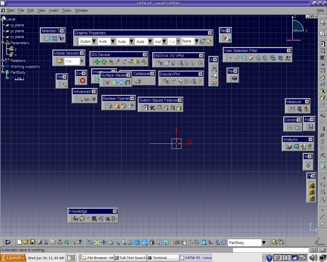

erstellt am: 30. Jun. 2010 17:52    Editieren oder löschen Sie diesen Beitrag!  <-- editieren / zitieren -->   Antwort mit Zitat in Fett Antwort mit kursivem Zitat    Unities abgeben: 1 Unity (wenig hilfreich, aber dennoch)2 Unities3 Unities4 Unities5 Unities6 Unities7 Unities8 Unities9 Unities10 Unities
Ich find's nicht - vielleicht liegt das an der enlischen Version, die ich hier hab und ich mich mit den unterschiedlichen Begriffen nicht so auskenne ...
Ich hab alle Toolbars (Screenshot) abgesucht und es nirgends gefunden.

erstellt am: 30. Jun. 2010 17:56    Editieren oder löschen Sie diesen Beitrag!  <-- editieren / zitieren -->   Antwort mit Zitat in Fett Antwort mit kursivem Zitat    Unities abgeben: 1 Unity (wenig hilfreich, aber dennoch)2 Unities3 Unities4 Unities5 Unities6 Unities7 Unities8 Unities9 Unities10 Unities
... jetzt hab ich den enledigen Schaltern endlich gefunden!!! Danke!
