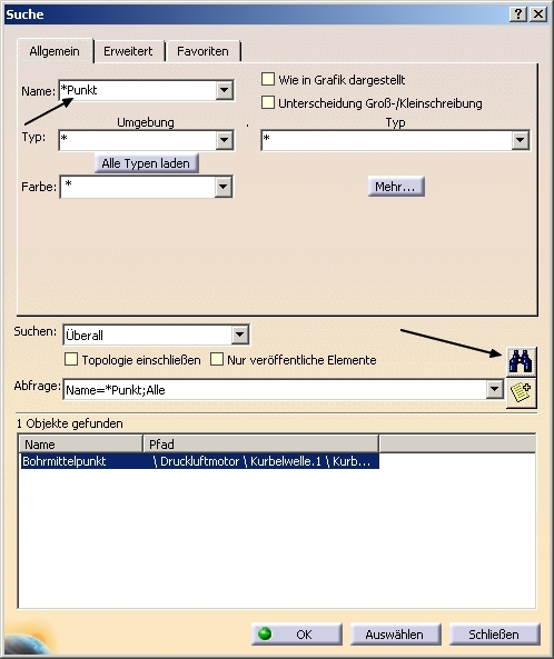

Hallo Ivanoff,
das Menü Tools / Hide gibt es leider nur auf Part-Ebene. Da müßtest Du jedes Part ansteuern und die Ebenen ausblenden.
Im Assembly geht es am schnellsten mit dem Befehl "suchen" (STRG+F). Im Feld "Name" gibst du *ebene* ein. (* ist Platzhalter für fehlende Zeichen)
Im Feld suchen wählst Du "auf dem Bildschirm sichtbar" und dann klickst Du auf den Knopf mit dem Fernglas. Danach klickst Du "auswählen". Jetzt sind alle Ebenen des Produkts markiert und Du kannst sie mit dem Icon "verdecken" aus der Symbolleiste "Ansicht" ins Noshow verfrachten.

Man kann auch in der Suche die Ebenensuche als Favorit anlegen und dann später nur noch unter Favoriten alle Ebenen Suchen lassen...
