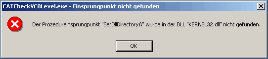

Hat einer von schon erfahrungen mit der R18? Wollte die neue R18 auf einen Windows 2000 Prof. installieren und es kommt immer eine Fehlermeldung. (siehe Anhang Bild)
Auf unseren XP-Rechnern funktioniert es ohne Probleme. Muß ich jetzt alle 2000 rechner auf XP umstellen oder kann man ein paar Datein austauschen damit es funktioniert.
LG Basti

Hallo Basti,
habe zufällig heute morgen die Requirements studiert. Da steht drinn, daß Windows 2000 Prof nicht mehr supportet wird.
Gruß Norbert

Das ist schon lange angekündigt worden, dass W2k nicht mehr unterstützt wird und ich denke mit dem Austausch von ein paar Dateien ist es nicht getan.

Na toll und nun???
Ich habe 4 Schulungsrechner mit Windows 2000 muß ich jetzt auf alle XP drauf machen...???

es geht um Windows 2000 und nicht XP, von daher wird es Basti nicht weiterbringen. Ansonsten findest Du diese Meldung bereits hier.
IMHO bleibt ihm nur die Möglichkeit auf XP zu wechseln.
