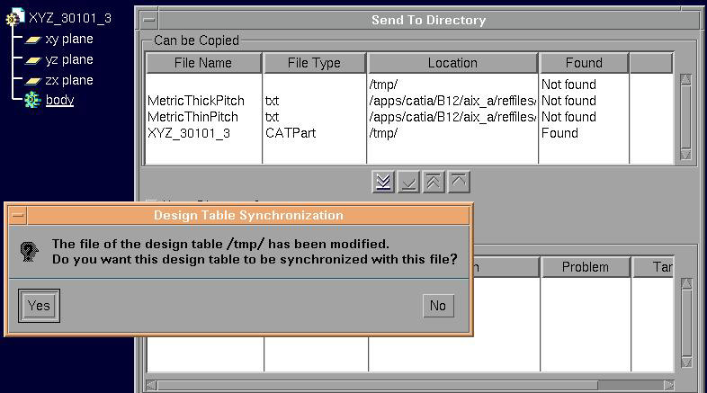

so etwas verstehe ich unter einem richtigen Ghostlink:
(siehe Anhang)
- Das File ist immer noch 1,3 MB groß, obwohl nur Ebenen und der PartBody vorhanden (oder besser ausgedrückt: sichtbar) sind.
- Der CATDUA bringt 0 Fehler.
- In regelmäßigen Abständen erscheint diese Warnmeldung, die auf eine Konstruktionstabelle schließen lässt. Ein Klicken auf YES oder NO bringt keinen Unterschied.
- Im SendTo erscheint dann auch der Link zum Geist: ohne Name und Typ.
Noch Fragen?
(Das Bauteil wurde übrigens ohne DesignTable erzeugt).

Hallo Christian,
das Problem ist schon Recht alt, es wurde behoben mit R10SP2.
Das genaue Szenario dazu ist beschrieben auf der Support-Seite von IBM.
http://techsupport.services.ibm.com/engineering/techknow
Das Problem hast Du Dir sicher mit einer älteren Version als R10SP2 erzeugt. Sprich: die Daten kommen aus einer alten Version.
Es ist ein sehr spezielles und altes Szeanrio wie man zu dem Problem kommt, deswegen nur der Hinweis auf die Seite.

Hallo Christian,
die APAR Nummer dazu ist HD00821.
Das Problem entstand wenn in einer Version älter als R10SP2 ein threaded Hole erzeugt wurde, das anschließend wieder gelöscht wurde.Diese wurde nicht richtig entfernt.
Der Link zu MetricThinPitch.txt, ist die Tabelle aus der das ThreadedHole seine Tabellenwerte nach DIN bezog.

Hallo Thomas,
ich bin mir nicht sicher, ob das der Fehler ist. Die Fehlermeldung kommt erst seit Gestern. Das Teil wurde aber in letzter Zeit recht häufig mit R12 bearbeitet.
In eienr älteren Bauteil-Version (von Ende März, auch mit R12 bearbeitet) war der Link noch nicht drin.
Das Teil wurde wahrscheinlich mit R10SP3 erstellt, da bei dem Kunden kleinere SPs nicht im produktiven Einsatz sind.
Trotzdem danke für den Hinweis. Ist auf jeden Fall wichtig zu wissen, dass es dieses Problem gab.
Ich gehe der Sache nochmals nach. Sollte sich noch etwas ergeben, melde ich mich nochmals.

Noch eine Anmerkung: es geht nicht um die MetricXXXXPitch.txt, sondern um den Link ganz oben in dem Screenshot /tmp/.

Das Problem ist uns auch bekannt... Lösung haben wir noch keine. Mit SmarTeam zusammen führt diese Geschichte zu grösseren Problemen. SmarTeam sucht diese Links beim herausladen der Baugruppe.

versucht doch bitte einmal die Variable
OMB_RESOLUTION_LINK_CACHING=TRUE
wie im Thread von "schrauber_gott" erwähnt http://ww3.cad.de/foren/ubb/Forum140/HTML/000441.shtml
Diese Variable soll es tatsächlich ermöglichen in der laufenden Sitzung die ungültigen Links zu entfernen.
