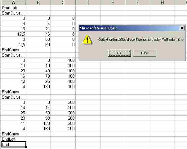

erstellt am: 25. Mrz. 2004 09:35    Editieren oder löschen Sie diesen Beitrag!  <-- editieren / zitieren -->   Antwort mit Zitat in Fett Antwort mit kursivem Zitat    Unities abgeben: 1 Unity (wenig hilfreich, aber dennoch)2 Unities3 Unities4 Unities5 Unities6 Unities7 Unities8 Unities9 Unities10 Unities Nur für klausr 10 Unities + Antwort hilfreich
also bei mir funtzt dass trotz Anleitung nicht --> siehe *.jpg!
Kann mir bitte jemand sagen was da nicht passt?!
Danke und MfG

Hallo Nr.4;
bist du auch im Wireframe & Surface Design- Workbench ??
Je nach dem muss vorher ein OpenBody (geöffneter Körper) eingefügt sein, damit es funktioniert.
Schöne Grüße
Jens Hansen

also meine Vorgehensweise:
1. Excel starten
2. Point Import.xls starten (makros akzeptieren)
3. in Catia neues Part erstellen
4. wechslen über Start->Mechanische Konstruktuion->Wireframe and Surface Design
5. Über Taskleiste wieder in Excel wechslen
6. Extras->Makro->Makros
7. Feuil1.main ausführen
8. "3" für Loft eingeben
--> Fehlermeldung
Erscheint mir alles logisch?! Kann es dran liegen, dass im Excel irgendein AddIn nicht installiert ist?
MfG Kay

Hallo Jens,
Original erstellt von Jens Hansen:
Hallo Nr.4;
Wenn ich im "Generative Shape Design" bin funtzt das!
MfG Kay

erstellt am: 24. Sep. 2004 10:07    Editieren oder löschen Sie diesen Beitrag!  <-- editieren / zitieren -->   Antwort mit Zitat in Fett Antwort mit kursivem Zitat    Unities abgeben: 1 Unity (wenig hilfreich, aber dennoch)2 Unities3 Unities4 Unities5 Unities6 Unities7 Unities8 Unities9 Unities10 Unities Nur für klausr 10 Unities + Antwort hilfreich
bei mir tritt der gleiche Fehler auf. Ich habe es unter CATIA V5R12 SP3 und Excel 2003 probiert. Egal ob WFS oder GSD. Hat noch jemand eine Idee?
Danke!

Hallo dubsch,
es gibt unter ...\intel_a\command\... 2 Exceldateien GSD_PointSplineLoftFromExcel.xls und GSD_PointSplineLoftFromExcel_BeforeV5R12.xls. Mit dem 2. gibt es solche Fehlermeldung, mit ersterem nicht. In macros wurden etwas geändert, nimmt am besten die 1. dann funktioniert das tadellos.

Du mußt in deinem neuen Part über Einfügen einen Geometrisches Set
einfügen der mus den Namen " GeometryFromExcel" haben und dann
funktioniert es.

oder aber Feuil1.Main ausführen und dann die option (1=point,2=spline, 3=loft) eingeben
