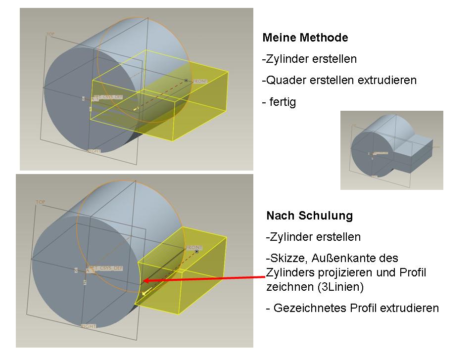

Eine  fundamentale Frage an die Pro E Experten:
Sind Volumendurchdringungen bei der Volumenkörpermodellierung problematisch?
Ich mache gerade einen Pro-E Lehrgang, bei dem uns beigebracht wurde, das sich Volumen bei der Erstellung (z.b. durch Extrusionen) nicht überschneiden dürfen. Bei den anderen mir bekannten Programmen (Inventor, Catia) ist dies aber unproblematisch.
Sprich wir sollen immer so konstruieren, das sich ein Volumen ans nächste anschließt, siehe Bilder. Bei komplizierten Bauteilen ist es allerdings in meinen Augen wesentlich einfacher, Extrusionen etc. einfach "überlappen" zu lassen, um eine Geometrie zu erstellen.
Jetzt bin ich mal gespannt auf die Antworten, ich kann mir ja nicht recht vorstellen, das es dabei Probleme gibt.

Hm, natürlich habe ich sofort nachgefragt, allerdings hat mich die Antwort "da kann es später zu Problemen kommen" nicht wirklich befriedigt. (es kann angeblich bei der Musterung/Anordnung von solchen Teilen in Baugruppen zu Problemen führen?? )
Auf jeden Fall habe ich in Catia und Inventor problemlos so konstruieren können, teilweise geht es ja kaum anders.
Ist also wirklich unproblematisch? (Schon wichtig, da ich mich bei einem komplizierten Bauteil für eine Herangehensweise entscheiden muss)

Ich sehe da keine Probleme, solange Du innerhalb eines parts Volumengeometrie erstellst. Für ProE zählt an dieser Stelle die fertige Geometrie. Es ist ja letztendlich auch egal, ob Du Deine Volumengeometrie quasi aus dem Vollen fräst oder ob Du kleine geometrische Elemente zusammensetzt.
Später, wenn das Teil dann in der Baugruppe eingebaut ist, spielt es keine Rolle mehr, wie die Volumengeometrie zusammengebastelt ist.
Sollte Dein Schulungsleiter da anderer Meinung sein, dann sollte er Euch das an einem fundierten Beipiel erläutern. Würde mich auch mal interessieren, was es da angeblich für ein Problem geben soll.

1.Das hängt von deiner Konstruktionslogik ab, wie Du dein Modell aufbaust. (Das ist der Segen und der Fluch eines parametrische featurebasieren CAD-Systems)
2.Bei beiden Methoden kannst Du in Fehler laufen (z.B hast Du ein Problem den Dom via Bemassung zu mustern wenn Du mit Nutze Kante gearbeitet hast)
3.Ich persönlich finde die Durchdringungsmethode nicht schlecht, weil Du damit keine großen Abhängigkeitsturm baust (Bei entsprechen Bemassungsschema kannst Du das erste Element unterdrücken oder ganz anders gestalten z.B Wölbung)

Bei Volumenmodellen mag es aus technischer Sicht hin und wieder Sinnvoll sein, das eine oder andere Feature "anzusetzen". Das kommt aber auf den Anwendungsfall an und hat nichts mit dem CAD-Programm zu tun.
Original erstellt von Bernd30:
...Ist also wirklich unproblematisch?
JA!!! Absolut unproblematisch!!!
Deshalb gibt es z.B. auch den Schalter "Vorige verwenden"
Ganz im Gegenteil:
Durch das Aufeinandersetzen mehrerer Profile erzwingst Du später in der Zeichnung Kettenbemaßung. Das braucht meistens kein Mensch!
Das einzige was hin und wieder Sinnvoll sein könnte, wäre eine 2. Extrusionsrichtung "Bis gewählt", um zu vermeiden, dass etwaige Öffnungen und Hohlräume im Grundkörper wieder mit Material verfüllt werden (siehe Bilder). Das ist aber bei CATIA, SWX, usw. genau so. Pro/E bildet hier absolut KEINE Ausnahme!

Den Dozenten kastrier ich! Lehrt er doch die "Bauklötzchen"methode.
Wenn Du alle KEs immer auf Flächen vorhergehender KEs setzt, schaffst Du Abhängigkeiten (=Referenzen) zueineander, die mit unter schon beim Ändern oder beim Umdefinieren verschwinden. Warum? Jedes Element in ProE, ob Fläche oder Kante, nicht nur die KEs selber, haben eine ID-Nummer. Wenn das Element, z.B. die Kante, offensichtlich noch da ist, aber intern sich die ID geändert hat, kennen die Nachfolgelemente diese neue ID nicht und schreien via "Panikmenü" nach ihrer alten Referenz. Der "Bauklotzturm" fällt in sich zusammen.
Das bedeutet, alle KEs auf Referenzen vorhergehender KEs aufgebaut müssen repariert werden. Am einfachsten über Referenz ersetzen und dann für alle Kinder wählen.
Besser:
Brauch ich tatsächlich, bezogen auf Dein Bsp., die Quaderoberfläche, erzeuge ich VORHER eine Ebene mit Versatz, auf die ich den Quader extudiere mit Option #bis gewählt.
Auf die Versatzebene kann man dann den kleinen Quader draufstellen, die Ebene als Skizzierebene benutzen.
Regel 1:
Alles wo ich weis oder erkenne, diese Geometrie oder Rahmenbedingung brauche ich öfters, diese Rahmenbedingungen mittels Ebenen, Achsen, Punkten, Kurven vordefinieren. Evtl auch noch mal die Definition erstellen, vor das KE schieben und dieses umreferenzieren. Erhöht die Modellstabilität sehr.
Regel 2:
Körperreferenzen, also Flächen oder Kanten, nur da benutzen wo es unvermeidlich ist, z.B. bei Radien, Fasen, Formschrägen (Liste nicht abschliessend).

Gut, dann bin ich jetzt auf jeden Fall hinsichtlich PRO-E schlauer.  CAD-mäßig bin ich nicht ganz unbedarft, ich hatte schon früher Lehrgänge in Catia und Inventor, wo eben die Methode der Ebenerstellung und Extrusion bis Ebene geschult wurde, um möglichst wenig Referenzen zu Kanten oder Körperflächen zu erzeugen und im Modell mitzuschleppen (Stichwort: Änderungsfreundlichkeit). Diese Methode machte für mich am meisten Sinn, und so bin ich auch bisher gut gefahren.
Der Pro E Kurs, den ich besuche, richtet sich an Ingenieure, um diese für den direkten Einsatz in der Industrie auszubilden. Ein neuer Körper wird immer auf die Außenfläche des darunterliegenden geklatscht, die Höhen der Extrusion als absolute Maße eingegeben. Auf meine Frage hin, ob es da später keine Probleme hinsichtlich der Referenzen geben kann (z.b. falls Flächen verrundet werden oder Geometrien stark geändert werden) war die Aussage, das Pro-E da keine Probleme macht (ich konstruierte trotzdem mit meiner Ebenen-Methode weiter).

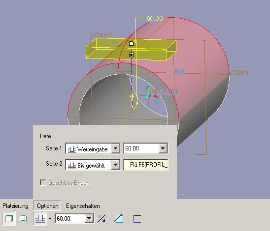

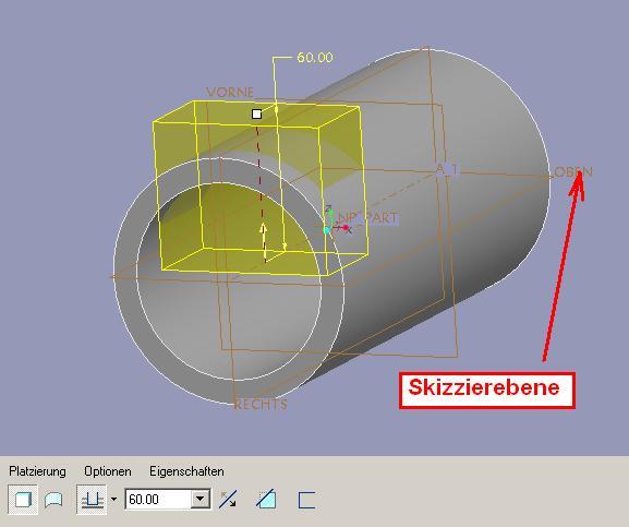

Der Kernpunkt meiner Frage lag aber eigentlich gar nicht so sehr dort, sondern speziell bei der Volumendurchdringung. Schaut euch nochmal mein neues Beispiel an, es wurde eben laut Schulung darauf bestanden, die Außenhaut in einer Skizze zu projizieren  und das Profil außen anzusetzen, um die nach meiner Methode entstehende Volumendurchdringung zu vermeiden (da diese zu nicht näher bezeichneten Problemen führen würde).

tja auch hier würde ich sagen "geht beides".
Die Frage ist die Konstruktionsabsicht, die dahintersteht.
1. (deine) Methode: Durchmesser Zylinder wird (stark) vergrößert --> Quader weg
2. Methode: Durchmesser Zylinder vergrößert, Quader bleibt dran.
Das hängt natürlich auch wieder mit den für die Bemaßung gewählten Referenzen zusammen...

dein Ansatz veränderliche Referenzen zu vermeiden ist richtig.
Mach mal z.B. die Änderungen
- den Zylinderdurchmesser kleiner als die Höhe des Quaders
- den Zylinder ballig (Tonne)
- Zylinder zu quadratischem Querschnitt

Bernd,
Rotiere dein Ansatzteil
Oder Zylinder entfällt ganz
BTW: Wie sieht das Bemaßungsschema aus ?
Alois

Original erstellt von anagl:
Das ist imho die entscheidende Frage!
Ich modelliere so weit wie irgend möglich so, dass ich auf der Zeichnung gezeigte Maße habe! Im nach dem Grundsatz (der weiter oben auch schon genannt wurde): Am besten so, wie gefertigt wird...
... Schaut euch nochmal mein neues Beispiel an, es wurde eben laut Schulung darauf bestanden, die Außenhaut in einer Skizze zu projizieren  und das Profil außen anzusetzen, um die nach meiner Methode entstehende Volumendurchdringung zu vermeiden (da diese zu nicht näher bezeichneten Problemen führen würde). ...
Hallo Bernd,
Du hast ja schon einige Antworten bekommen. Ich kann die gemachte Aussage nicht ganz als falsch bezeichnen. IMHO kann es bei der weiteren Nutzung (z.B. Muster) zu Problemen kommen, wenn bestimmte Bedingungen vorhanden sind. Ich kann aber derzeit nicht mit einem Beispiel dienen, aber vorstellen könnte ich es mir.
Da aber hier schon gebetsmühlenartig nur ein Weg als der einzig wahre dargestellt wird, wäre es für mich an der Zeit, endlich mal die Probleme genannt zu bekommen.
Persönlich hätte ich es sogar noch anders modelliert.

Wenn wir aber über Referenzen und Bemaßungsschema diskutieren, dann sollte man auch die spätere Funktion nicht aussen vor lassen. Ich habe mit Bezügen immer dann ein Problem, wenn dieser der Funktion bei einer späteren Änderung im Weg stehen können. Ob bei der Körpererstellung oder der Referenzierung im Assy. Ich möchte merken, wenn eine Änderung die Funktion oder die Montierbarkeit verliert.
Einfaches Beispiel:
Wenn ich an einem Bauteil einen Lagersitz anbringe, dann wird das Maß durch das Lager bestimmt. Ändert sich nun das Bauteilmaß, dann möchte ich, dass mein Lagersitz sein Maß behält und mitwandert. Das kann ich mit einer Versatzebene nicht immer garantieren. Daher nehme ich den Körperbezug bewußt in Kauf und hangel mich lieber durch den Fehlerbehebungsmodus, als Ausschuß zu fertigen, weil mein Lagersitz auf einmal 2mm zu kurz ist, ohne dass es jemand merkt.
Viele Wege führen nach Rom und jeder sollte den wählen, der für sein Ziel als am besten geeignet erscheint.

Einfaches Beispiel:
Wenn ich an einem Bauteil einen Lagersitz anbringe, dann wird das Maß durch das Lager bestimmt. Ändert sich nun das Bauteilmaß, dann möchte ich, dass mein Lagersitz sein Maß behält und mitwandert. Das kann ich mit einer Versatzebene nicht immer garantieren. Daher nehme ich den Körperbezug bewußt in Kauf und hangel mich lieber durch den Fehlerbehebungsmodus, als Ausschuß zu fertigen, weil mein Lagersitz auf einmal 2mm zu kurz ist, ohne dass es jemand merkt.[/B]
Hä? Echt?
Klemm doch den Lagersitz zwischen 2 Ebenen, die 2. mit Versatz von der 1., Versatz = Lagermaß.
Positionsänderung nur mit 1.Ebene, Breite somit konstant.

das schweift hier etwas ab. Es gibt unzählige "Arten" mit Pro/E zu modellieren. Das hängt von persönlichem Wissen und Sorgfalt, verfolgter Strategie, firmeninternen Regelungen etc. ab. Es gibt spezifische Vor- und Nachteile der einzelnen Techniken die man abwägen muß um sein Ziel möglichst effektiv zu erreichen. Das ist hier im Forum nicht durch eine Diskussion zu lösen.
Die eigentliche Aussage (zumindest wie ich sie verstanden habe), dass Pro/E Probleme bereitet wenn man überlappend modelliert, so in der Art, dass da doppelt Volumen erzeugt wird und Pro/E nicht mehr weiß vohin damit, ist aus meiner Sicht Humbug. Es besteht also kein Grund das zu vermeiden.
