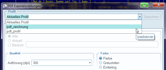

Guten morgen zusammen,
zu den 2D-PDF-Exportprofil habe ich noch eine kleine Frage.
Wie kann ich denn die Vorgaben in dem "Aktuelles Profil" bearbeiten?
Oder wie kann man sagen die "diese_pdf.dop" die nimmst du liebes ProE?
Ist ja schön, dass ich mir bei "intf_profile_dir" da eine Datei hinlegen kann.
Aber die bei jedem Pro-E Start einmal neu anklicken damit die als Vorgabe benutzt wird finde ich persönlich blöd.
Und meine lieben Kollegen können sich das maximal bis morgen merken, dass Sie das machen sollen.

Ich habe für uns ein Mapkey gemacht, in welcher ich auch das Profil auswähle. In der Vergangenheit haben wir das Mapkey sowieso gebraucht, so muss sich jetzt keiner umgewöhnen.

Original erstellt von Falko:
Kann ich bestätigen, für die "Klickfaulen" wie mich führt bei der PDF-Erzeugung noch kein Weg am Mapkey vorbei. Die Konfigurierbarkeit über die config.pro ist nach wie vor dürftig.
