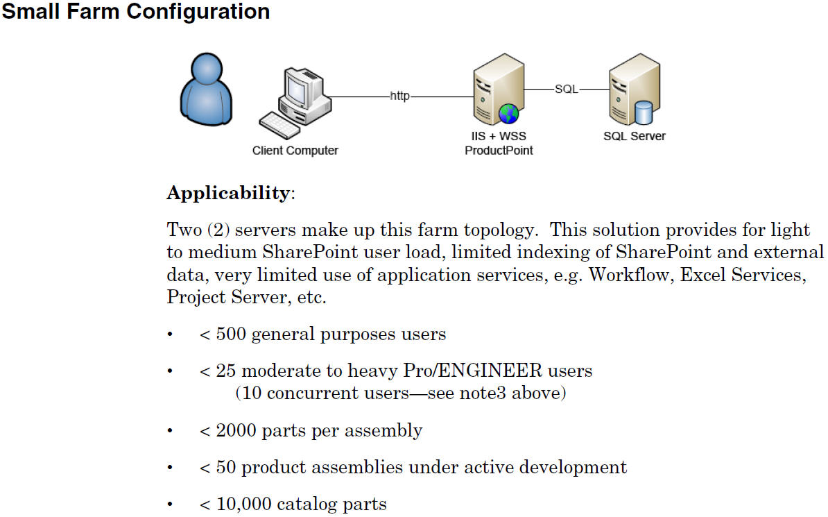

ProductPointServerHardware.pdf
Erfahrungen habe ich keine, aber nachdem ich anfänglich gedacht habe, wir hätten endlich ein "einfaches" Nachfolgeprodukt für Intralink gefunden (Windchill, PDMLink usw. sind für eine kleine Hochschule nur sehr aufwändig zu administrieren und unterrichten), haben die Hardware-Anforderungen entsprechend des anhängenden Dokumentes das Thema schlagartig beendet!
Für unsere 60 CAD-Arbeitsplätze im Haus bräuchten wir demnach 7 Server!

Wyndorps
Beiträge: 4596
Registriert: 21.07.2005
erstellt am: 08. Jan. 2010 17:53    Editieren oder löschen Sie diesen Beitrag!  <-- editieren / zitieren -->   Antwort mit Zitat in Fett Antwort mit kursivem Zitat    Unities abgeben: 1 Unity (wenig hilfreich, aber dennoch)2 Unities3 Unities4 Unities5 Unities6 Unities7 Unities8 Unities9 Unities10 Unities Nur für Maaartin73 10 Unities + Antwort hilfreich
Original erstellt von INNEO Solutions:
Entschuldige, wenn ich Dir widerspreche Wyndorps, aber das mit den sieben Servern ist Blödsinn. ...
Hallo Meike!
Das wäre schön, wenn Du das etwas genauer abklären könntest, denn das Thema ist für mehrere Hochschulen von Interesse.
Ich habe Dir noch einmal den entsprechenden Abschnitt aus dem obigen PDF als Bild angefügt.
Demnach können mit der "Small Farm Configuration" mit 2 Servern (1x Web und 1xSQL) nur bis zu 10 Clienten gleichzeitig versorgt werden. Ich habe aber dummerweise 40 User im CAD-Labor und 20 im Simualtionslabor die nicht selten von einem Kollegen und mir gleichzeitig unterrichtet werden, Tendenz steigend!

Hallo Prof. Wyndorps,
grundsätzlich könnte man anhand der Ausführungen im PDF schon annehmen, dass die Anzahl der WFE Server bei 60 Concurrent Usern = 6 entsprechende würde. Es gibt von HP  ein Tool zum Auslegen der Hardware für SharePoint: http://h71019.www7.hp.com/activeanswers/Secure/548230-0-0-0-121.html
Auch Mircosoft bietet Werkzeuge zur Auslegung der Hardware für SharePoint. http://www.microsoft.com/downloads/details.aspx?FamilyId=DBEE0227-D4F7-48F8-85F0-E71493B2FD87&displaylang=en
Wenn man sich das folgende Dokument mal ansieht, kann man erkennen, dass die Anzahl der WFE Server nicht linear mit der Anzahl der Users wächst: http://www.dell.com/Downloads/Global/Services/sharepoint_2007_sizing_guide_v2.pdf
Handelt es sich bei den 60 genannten Benutern wirklich um "Concurrent Users". I.d.R. ist eine Vorlesung doch eher sparsamer besucht, oder? :-)
Ich persönlich würde bei 60 Anwendern eine Multi-Box wie in dem Screenshot von Ihnen aufsetzen, wo der SQL Server vom Web Front End Server getrennt ist. Sollte die Lösung dann wirklich nicht performant, kann ein zweiter WFE Server hinzugenommen werden.

    Anbei die Aussage des Product Managements von PTC:
    "We are planning to update the sizing guidelines for ProductPoint 1.1 M020 and to show how the CAD client performance (for Pro/E clients) is related to multiple front end servers and server RAM.
    Our current testing results show that a configuration with a single web front end and a separate database server with a large amount of RAM on the database server provides the largest benefit in terms of improving the number of concurrent CAD clients that can be supported and improving the performance of communication between these clients and the ProductPoint server.  That is, increasing the RAM on the database server has the largest impact in terms of improving the number of concurrently active Pro/E users that can interact with the system with acceptable performance.  We recommend that customers invest in more RAM and higher disk speed on the DB Server  than on additional Web Front Ends."
