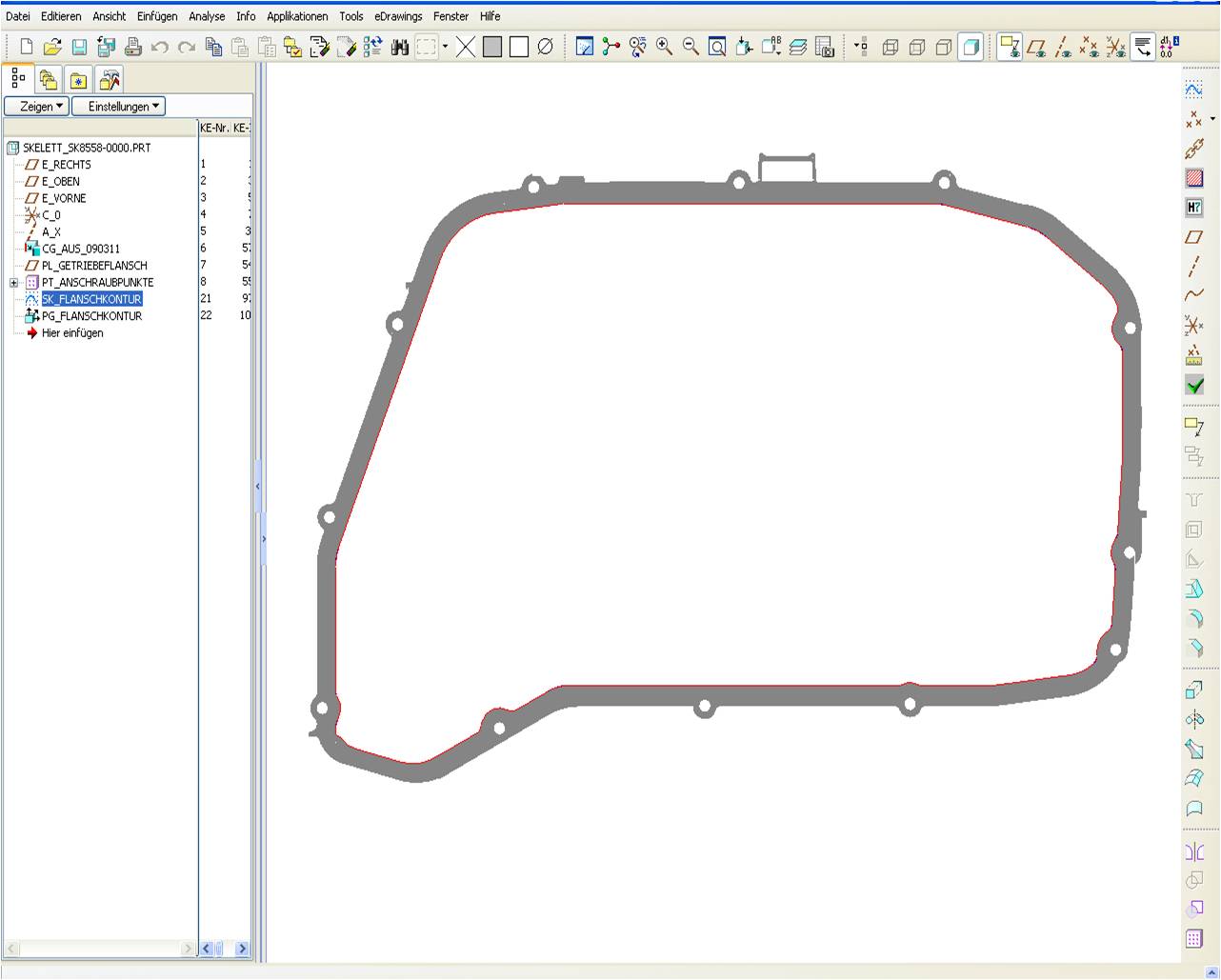

habe mir eine externe Kopiegeometrie von einer Flanschkontur ins Skelett geholt. Nun möchte ich gerne die innere Kontur (SK_Flanschkontur) über eine Publiziergeometrie veröffentlichen.
Soweit ist alles klar! Nun mein Problem:
Wenn sich irgendwann die Flanschkontur ändert, dann muss ich ja die Skizze (SK_Flanschkontur) anpassen und alle Referenzen bzw. Kinder müssen mühevoll angepasst werden. Gibt es vielleicht einen Trick, den ich noch nicht kenne, um eine Kurvenkette von einer Kopiegeometrie zu ersetzen?

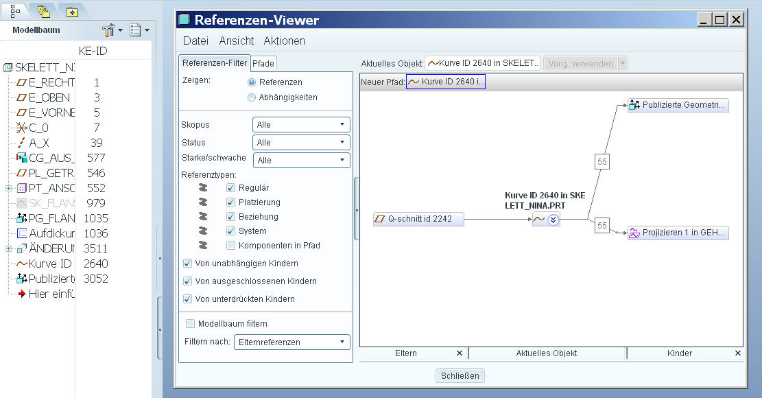

Hallo Andreas,
Eine Möglichkeit wäre:
1. Flanschfläche Aufdicken (z.B. 1mm symmetrisch)
2. Planaren Q-Schnitt durchs Teil
3. Bezugskurve erzeugen (Q-Schnitt nutzen)
4. Inneren Kurvenzug veröffentlichen
Jetzt ist der Kurvenzug nach jedem regenerieren auf dem aktuellsten Stand.

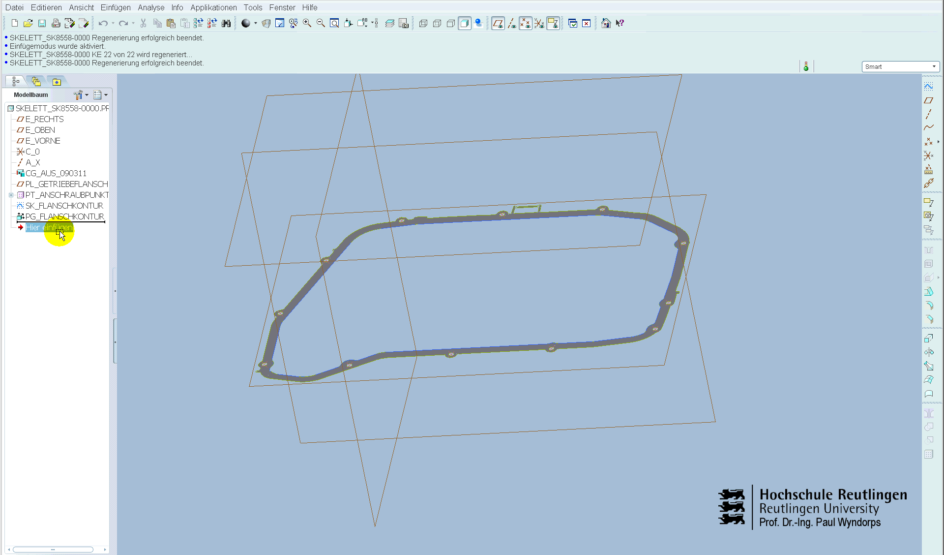

Eine ganz einfache Lösung fällt mir nicht ein, aber Deine Anforderung ist ja auch recht knackig. Ich hätte folgenden Ansatz zur erheblichen Reduzierung der ggf. erforderlichen Klicks zwecks Selektion der Innenkontur:
1. Bauteil mit Ebene verschneiden.
2. erstes Kurvensegment kopieren (Ctrl-C) und einfügen (Ctrl-V)
3. Innenkontur als Absichtskante ergänten (Shift + nächstes Kantensegment)
Im Ergebnis wird die gesamte innere Kurvenkette ausgewählt und kopiert.
Bei einem Wechsel der Referenz-Basis müsste eigentlich die Neudefinition der Schneiden-Referenz ausreichen.

Also wenn ich das KE "Änderung" bei mir lösche oder auch nur unterdrücke, steigt der Schnitt aus > Fehlerbehebungsmodus! ???
@ Prof.
Im KE-Info findet man sehr wohl den Hinweis auf die Erzeugung der Kurve mittels Querschnitt.
Aber ich bin auch der Meinung, daß diese Vorgangsweise für viele ProE-Nutzer nicht nachvollziehbar ist.

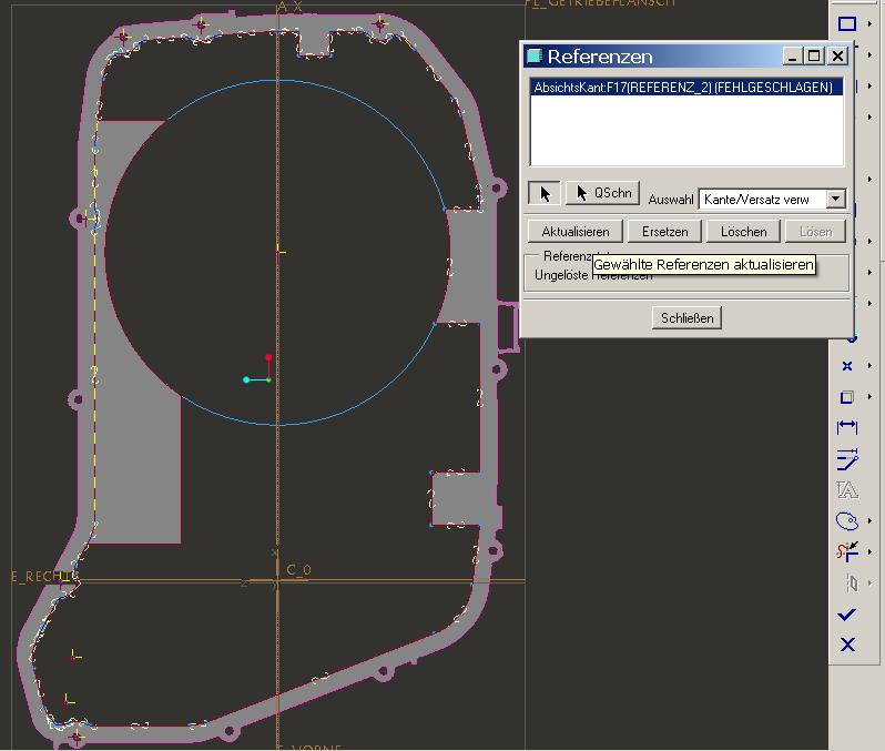

Am stabilsten in meinen Augen wäre es, wenn man alles Trennen würde
(Problem Sammelfläche mit mehreren Berandungen)
  • Eine Sammelfläche für die Aussenkontur der Dichtung
  • Eine Sammelfläche für die Innenkontur der Dichtung
  • Achsen oder Punkte für die Bohrungen
Die Referenzierung im Skizzierer auf Absichtskanten ab WF4 bringt in meinen Augen sehr viel.
Unterschiedliche Unterdrücken und Zurückholen bringt bei meinen Beispiel den Skizzierer von M100 durcheinander (SPR1769035)
Alois

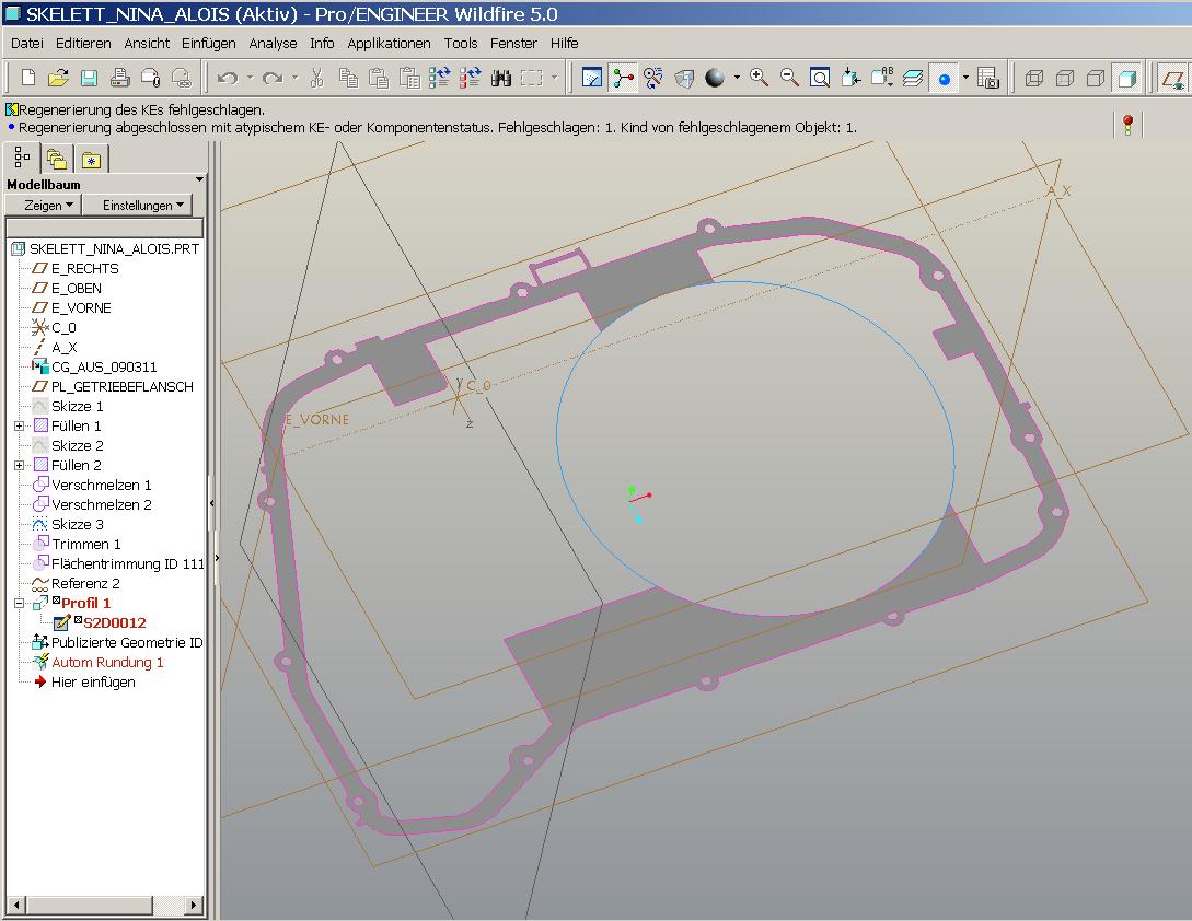

Moin Arni,
hast recht! Ich habe die von mir hochgeladene BG nochmal runtergeladen und siehe da: Klappt nicht! Keine Ahnung wieso?!?
Gestern vor dem Upload hab' ich's mehrfach geändert und getestet, immer Problemlos!
Hab' ich's etwa 1x zu oft geändert?
Wie auch immer...
Stabil wird's, wenn nicht die Kurve allein, sondern der komplette Ausschnitt übertragen wird, z.B. Vererbung (siehe Beispiel)

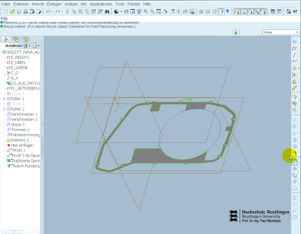

erstellt am: 13. Okt. 2009 16:32    Editieren oder löschen Sie diesen Beitrag!  <-- editieren / zitieren -->   Antwort mit Zitat in Fett Antwort mit kursivem Zitat    Unities abgeben: 1 Unity (wenig hilfreich, aber dennoch)2 Unities3 Unities4 Unities5 Unities6 Unities7 Unities8 Unities9 Unities10 Unities Nur für andreas_siegen 10 Unities + Antwort hilfreich
SO_Nicht_1.wmv.txt
So_nicht_2.wmv.txt
Original erstellt von anagl:
... Die Referenzierung im Skizzierer auf Absichtskanten ab WF4 bringt in meinen Augen sehr viel. ...
Und für alle, die genau wie ich die super (10Üs) Lösung von Alois nicht direkt nachvollziehen konnten  , hier 3 kleine Videos.
Zwei Videos (wmv), wie es nicht funktioniert, das 3. Video (gif) wie es eben doch funktioniert!!!
Trick: Auswahl der Nutze-Kante-Funktion (ab WF5 = Verwenden), dann Auswahl des Referenz-KEs im Modellbaum und fettisch!
  Wie immer ist es total einfach und eigentlich logisch!

erstellt am: 13. Okt. 2009 23:42    Editieren oder löschen Sie diesen Beitrag!  <-- editieren / zitieren -->   Antwort mit Zitat in Fett Antwort mit kursivem Zitat    Unities abgeben: 1 Unity (wenig hilfreich, aber dennoch)2 Unities3 Unities4 Unities5 Unities6 Unities7 Unities8 Unities9 Unities10 Unities Nur für andreas_siegen 10 Unities + Antwort hilfreich

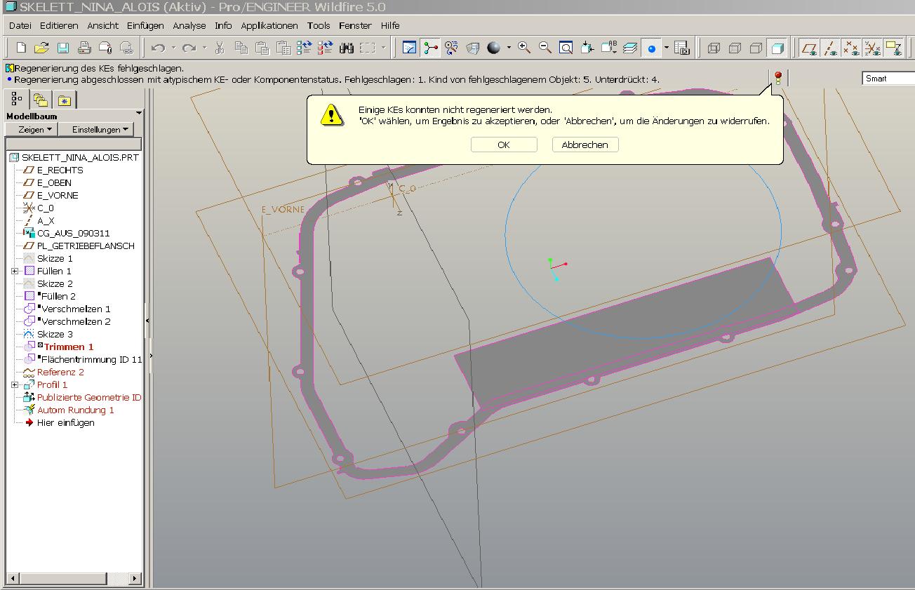

@nina und @ Prof. Paul
Danke für das Lob und die Ü's
Und habt Ihr den Bug gefunden ? Eigentlich sollte er in M100 und in Wf5 laut SPR gefixt sein; aber ich habe noch keine Bestätigung dafür erhalten.
Ich habe SPR in einen etwas anderen Zusammenhang erhalten
Ein Tipp: Nicht auf einmal die Flächenmodifikationen (Trimmung Verschmelzung) unterdrücken und wieder zurückholen
Das globale Problem, wie oben erwähnt bleibt aber bestehen, dass es bei mehreren  Innenkonturen von publizierten Sammelflächen keine eindeutige Zuordnung gibt.
@ Prof. Paul ich nutze für die Wahl von Absichtskanten (Abfrage oder aus Liste wählen; das funktioniert auch bei nicht eigenständig definierten Absichtskanten)

Und habt Ihr den Bug gefunden ?... / ...Nicht auf einmal die Flächenmodifikationen (Trimmung Verschmelzung) unterdrücken und wieder zurückholen...
Also mit WF5 muß ich mich schon anstrengen, damit die Skizze von Profil 1 fehlschlägt!
Erst durch unterdrücken einiger KE's, zwischenzeitlichem regenerieren (den kaputten Baum) und anschließendem zurückholen der KE's, ist es mir gelungen, den Skizzierer zu verwirren!
Das schöne an WF5 ist aber, das ich nicht im Panik-Fenster lande, sondern zwecks Korrektur ganz gemütlich in die Fehler-KE's gehen kann.
Liebe Grüße,
Nina
