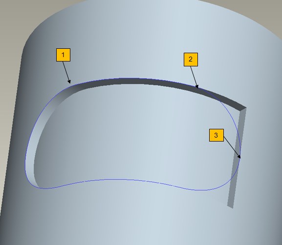

Hallo miteinander,
Dank dem WBFWelt bestes Forum habe ich es geschafft, eine Nut auf einen Zylinder zu schneiden. Allerdings entstehen da so sonderbare Formen ...
Kann mir hierbei jemand weiterhelfen?

Ihr gezogener Schnitt entsteht senkrecht zur Leitkurve!
Mir scheint da kann nichts anderes dabei herauskommen.

Hallo Falko,
die Form ist genau so wie Du sie modelliert hast. Da hat ProE alles richtig gemacht ;-)
Überlege einfach einmal wie der Schnitt an deiner Kurve umläuft. In meinem Bild habe ich Punkte markiert. Überlege Dir am Punkt 3 einmal wie dein Schnitt dort liegt und wie er aussehen müsste.
Du könntest das Profil auch gerade herausschneiden (siehe Bild) und dann Rundungen ansetzen (linke Seite im Bild).
Martin

OK, das gibt 10 Punkte obwohl ich es gerade nicht so machen wollte, weil ich auch wissen möchte, wie ich diese Nut, z.B. als S-Form machen kann.

Warum nicht mit einem Versatz-KE erzeugen ?
Für was ist das Wickeln nötig ?
Benutzung Versatz-KE
1. Beide Teilflächen des Zylinders als Geometrie selektieren
2 #Editieren #Versatz
3. #Optionen #Skizzierter Bereich --> dann Skizze selektieren
