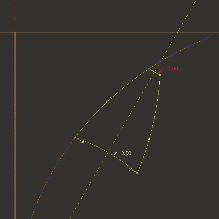

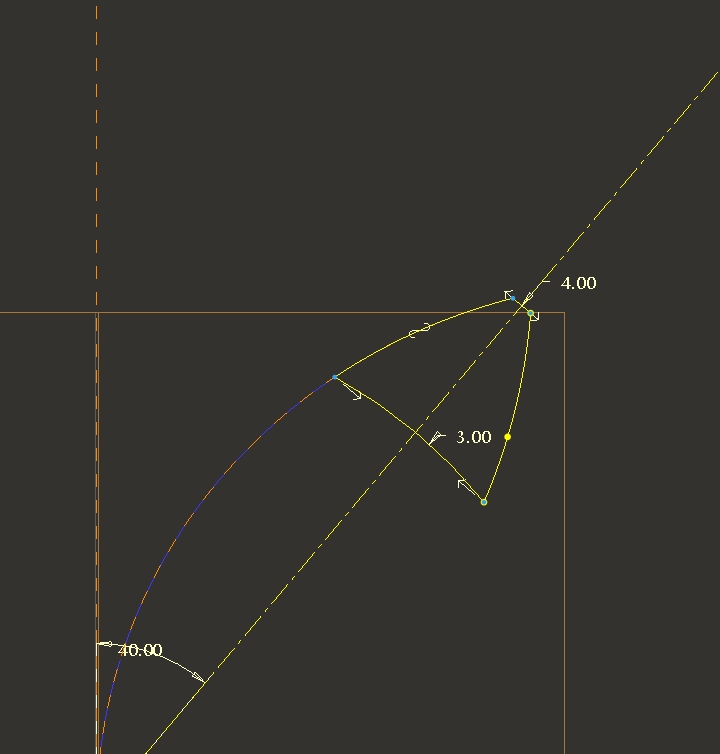

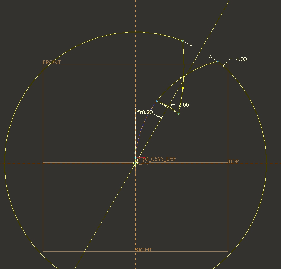

    Ich versuche einmal das Problem zu schildern:
    Das Problem entsteht wenn ich das vorhandene Teil mit neuen Parametern regeneriere. Sobald die neuen Parameter eingelesen werden kommt es wahrscheinlich zu Überschneidungen im Skizzenmodus welche sich auf das extrudierte KE auswirken. Für ein extrudiertes KE muss immer eine vollständig geschlossene Geometrie vorhanden sein und das scheint beim Regenerieungsvorgang nicht der Fall zu sein. Deshalb war meine Idee während dieses Vorganges das extrudierte KE zu unterdrücken damit die Fehlermeldung nicht auftaucht. So kann im Skizzenmodus die Geometrie geändert werden (im 2D-Modus sind Überschneidungen nicht relevant). Nach der Regenerierung soll das extrudierte KE wieder zurückgeholt werden.
    Es ist schwierig zu erklären! Wenn ich beim regenerieren die extrudierten KEs wegnehme und nach dem Regenerierungsvorgang wieder zurückhole funktioniert alles! Sobald aber das extrudierte Teil im nicht unterdrückten Zustand regeneriert wird kommt es zu Fehlermeldung.
    Ein kleines Beispiel im Bilderanhang:
    1. Altes Teil (geschlossener Zustand)
    2. Regenerierungsvorgang (Überschneidung im KE)
    3. Neues Teil (geschlossenes KE)
    Puh…ich hoffe es ist einigermaßen verständlich worauf ich hinaus will.

    erstellt am: 15. Apr. 2009 20:31    Editieren oder löschen Sie diesen Beitrag!  <-- editieren / zitieren -->   Antwort mit Zitat in Fett Antwort mit kursivem Zitat    Unities abgeben: 1 Unity (wenig hilfreich, aber dennoch)2 Unities3 Unities4 Unities5 Unities6 Unities7 Unities8 Unities9 Unities10 Unities
    habe das 2. Bild noch ergänzt

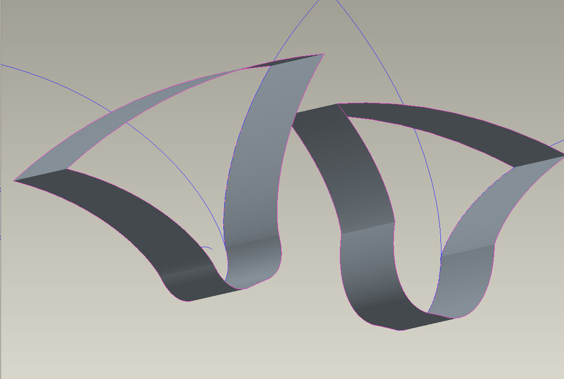

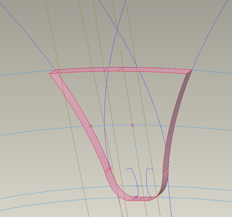

    Daher Geheimtipp_02:
    => Flächenkonstruktionen aus Kurven und Verschmelzen
    und gleich hinterher Geheimtipp_03:
    => Erst die fertige Flanke spiegeln
    Das sieht dann beispielsweise aus wie in der Abbildung. Aber auch danach bleibt noch ein weiter Weg bis zu einem vollparametrischen, gerad- oder schrägverzahnten Zahnrad.

    Original erstellt von ToTacheles:
    ... Eine Evolvente ist jedoch ausreichend genau, wenn z. B. in 5°-Schritten Evolventen-Punkte von MathCAD an Pro/E übergeben werden. ...
    Bei einer Fußtrochoide sind 5° aber im Unterschnittsbereich viel zu grob!
    @ToTacheles:
    Warum wurde bei der Diplomarbeit der Weg über die Evolventenstützpunkte aus MathCad gewählt, wo doch Pro/E über Kurve aus Gleichung die Evolvente selber mathematisch erzeugen kann?
    ToTacheles
    Beiträge: 1328
    Registriert: 01.04.2003
    Creo Simulate 2.0 M080
    erstellt am: 16. Apr. 2009 12:56    Editieren oder löschen Sie diesen Beitrag!  <-- editieren / zitieren -->   Antwort mit Zitat in Fett Antwort mit kursivem Zitat    Unities abgeben: 1 Unity (wenig hilfreich, aber dennoch)2 Unities3 Unities4 Unities5 Unities6 Unities7 Unities8 Unities9 Unities10 Unities Nur für ProBerni 10 Unities + Antwort hilfreich
    Hallo Herr Professor,
    wir haben hierbei versucht, ein stabileres und schneller regenerierendes Modell zu erstellen, insbesondere im Zusammenhang mit Optimierungs-KEs. Grundsätzlicher Gedanke war: Mathematik in MathCAD, Geometrieaufbau in Pro/E zu trennen.
    Gruß Paul
    Pro/MECHANICA® verstehen lernen
    Wyndorps
    Beiträge: 4586
    Registriert: 21.07.2005
    erstellt am: 16. Apr. 2009 14:53    Editieren oder löschen Sie diesen Beitrag!  <-- editieren / zitieren -->   Antwort mit Zitat in Fett Antwort mit kursivem Zitat    Unities abgeben: 1 Unity (wenig hilfreich, aber dennoch)2 Unities3 Unities4 Unities5 Unities6 Unities7 Unities8 Unities9 Unities10 Unities Nur für ProBerni 10 Unities + Antwort hilfreich
    zahnluecke.wmv.txt
    Hallo und Gruß von Paul an Paul.
    Da würde mich Ihr Ergebnis-Modell interessieren.
    Die Modell-Instabilität bei Zahnrädern resultiert meiner Ansicht nach aus
    a) Skizzenreferenzen über "Nutze Kante" und
    b) aus dem Zusammenstückeln der Zahngeometrie.  Als Beispiel: Der Übergang der Fußtrochoide an die Evolvente kann je nach Parameter sowohl tangential (stetig), als auch schneidend (unstetig=Unterschnitt) ausfallen. Besonders schwierig zu handhaben ist der (häufigste) Bereich des Schneidens, da je nach Lage des Gerundkreises ein oder auch mehrere Schnittpunkte mit der Evolvente möglich sind.
    Beide Ursachen lassen sich jedoch durch geschickte Flächenkonstruktionen umgehen.
    Die Regenerierungsgeschwindigkeit ist im Wesentlichen von der Anzahl der zu regenerierenden KEs und damit in erster Linie von der darzustellenden Zähnezahl abhängig. Erst danach gewinnt die Anzahl der KEs je Zahn an Bedeutung. Die Regenerierungszeit für die Berechnungen kann ich definitiv nicht messen:
    Ich habe einmal meine Modell normal regeneriert, dann alle Geometriebeziehungen herausgelöscht und die Regenerierung ohne Berechnung angestoßen. Ich konnte keinen signifikanten Unterschied wahrnehmen.
    Geschwindigkeitsvorteile gegenüber der Pro/E-Modellierung kann man mit MathCad daher doch nur erreichen, wenn direkt die vollständige Zahn- bzw. Zahnlückenkontur als stabil referenzierbare einzelne Skizze an Pro/E übergeben wird. Der Film zeigt live die Regenerierungsgeschwindigkeit einer Lücke für unterschiedliche Daten. (Die komischen Schatten und Kanten kommen aus der Filmaufzeichnung. In Pro/E sind das saubere Flächen.)
