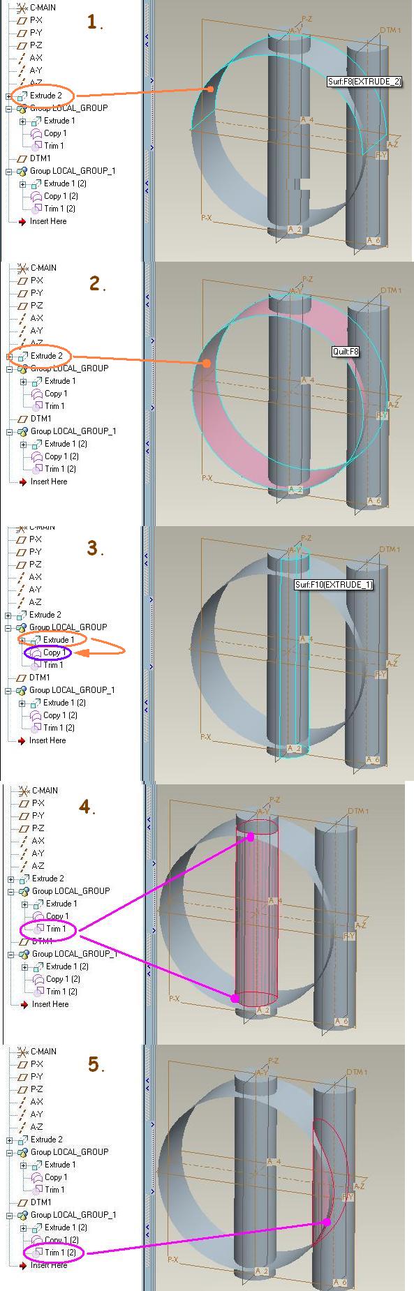

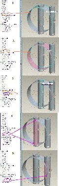

Was mir noch eingefallen ist, verhindert die Teilung der Zylinder nicht, umgeht aber deren Nachteil. Das Testpart im Bild ist recht einfach gehalten, damit man die Vorgehensweise besser sieht:
1. Hauptzylinder mit geteilter Fläche.
2. Der gleiche Aussenzylinder als Sammelfläche, ungeteilt.
    @canary, Du bräuchtest hier eine Flächenkopie der Umfangsflächen Deines Zylinders.
3. Die Zylinderflächen der Bohrung, auch geteilt, werden kopiert.
4. Die Bohrungsflächenkopie wurde hier getrimmt mit der Aussenfläche des Hauptzylinders.
5. Anschliessend die ganze Gruppe abhängig kopiert mit #Spezialkopieren # Spezialkopierreferenzen.
    Wie man sieht trimmt sich die kopiere Bohrung vollständig, sogar da, wo am Hauptzylinder die Flächenteilung wäre.
Statt #Trimmen kann man auch #Schneiden verwenden um Kurven zu erhalten.

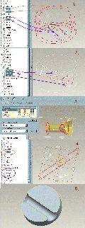

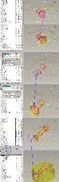

Da ist mir noch eine schöne Lösung (*vom ergeiz gepackt*) eingefallen, die tatsächlich von 0 - 360° funktioniert:
1. Von Extrude1 die Umfangsflächen zur Sammelfläche Copy1 kopiert. Von der Sammelfläche Copy1 einen Offset erzeugen, Abstand Offset = Fasenhöhe.  (orange)
Der Zylinder Extrude2 wurde auf die im Winkel erzeugte Ebene DTM2 skizziert und nur (!) einseitig rausgezogen. Auch hier die Umfangsflächen zur Sammelfläche Copy1 kopiert.  (lila)
2. Aus Copy3 und Copy1 die Schnittkurve erzeugen mit #Editieren #Schneiden.  (orange)
Auf der Ebene DTM2 die Kurve Sketch1 skizzieren, Durchmesser = Fasenaussendurchmesser. Hier im Beispiel mit Versatz zur Mittelachse von Extrude1. Jetzt die Kurve Sketch1 auf die Sammelfläche Copy3 zur Kurve Project1 projizieren mit #Editieren #Projizieren = ergibt den Fasenverlauf aussen.  (lila)
3. Das variable Zug-KE benutzt alle 3 Kurven als Referenz und wird als Fläche erzeugt. Tipp: den Fasentrichter über die Begrenzug hinaus skizzieren.  Ganz wichtig! Die Kurve aus Sketch1 gibt die Normalenrichtung "N" vor!  (orange)
4. VarSectSweep1 wird nun an der Ebene DTM2 gespiegelt, die Kopie [i]Mirror1 mit [i]VarSectSweep1 verschmolzen. Tipp: Option #Vereinen wählen. Die Verschmelzung Merge1 kann nun als Verbundvolumen Materialschnitt (Solidify1) benutzt werden.  (lila)
Mit der Ebene DTM2 (orange) steuert man die Winkellage, mit dem Versatz von Sketch1 steuert man den Mittenversatz.
5. So siehts im Schnitt, bereits verrundet aus.
Ich habe auch probiert, den Schnitt mit nur einem Zug-KE und 5 Kurven zu erzeugen. Das funktionierte nicht, da bei Winkel DTM2 = 90° (aber auch bei 180°) die Projektionsrichtungen für die Kurve Sketch1 umgeschalten wurde. Wenn also im Part die Kurvenreihenfolge von einer zur anderen Seite 1-2-3-4-5 war, ändet sich die Reihenfolge bei DTM2 = 90° auf 1-4-3-2-5. Und das kann das Zug-KE nicht mehr!

Nachtrag 1:
Da obiges Beispiel wurde mit der WF2 StudEd erstellt wurde, habe ich mit der WF2 "regular" das Beispiel nachkonstruiert.
Dabei zeigten sich folgende Probleme, wenn man die Winkelebene DTM2 auf 0° bzw. 90° dreht (Zylinder-problematisch):
1. Die Flächenkopie Kopieren1 des Zylinders Profil1 ist als Sammelfläche auch geteilt. Der StudEd ist das egal im weiteren Verlauf.
    Der "Regular" nicht, an der Sammelflächentrennung wird die Projektion Projizieren1 der Kurve Skizze1 geteilt.
2. Wenn man den Kurvenstartpunkt verschiebt, dann funktioniert auch das Zug-KE ZugVarSchnitt1 wieder.
3. Oder das Zug-KE ZugVarSchnitt1 verliert die Kurvenreferenz Projizieren1.
4. Durch Anklicken der Kurve wird das Zug-KE auch wiederbelebt.
5. Anschliessend muß danach immer die Schnittrichtung des Verbundvolumen1 geändert werden.
Lästig!
Nachtrag2:
Die endgültige Lösung ist, alles auf die Winkelebene DTM2 zu referenzieren.
(Zylinder-Loesung):
1. Das Profil1 in der Skizze bereits auf 2 Halbschalen an der Ebene DTM2 (braun) trennen.
    So ist die Teilung bereits vordefiniert. (orange)
2. Es wird nur eine Halbschale des Profil1 als Versatzreferenz benutzt (orange).
    Die beiden projizierten Kurven benutzen als Richtungsreferenz ebenfalls die Ebene DTM2. (lila)
    Auch Spiegeln1 geschieht an der Ebene DTM2.
Somit kann ich jeden beliebigen Winkel von 0° bis 360° mit der Ebene DTM2 einstellen und alle KEs bleiben erhalten,
da deren Referenzen immer auf der gleichen Seite der Ebene DTM2 liegen.
