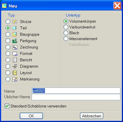

Hallo mal wieder.
Es gibt ein neues Problem. Wenn ich ein neues Teil erstellen möchte, kommt ein Fenster wo ich , glaube ich zumndest, einen Zeichnungsrahmen wählen soll. Dieses Fenster lässt sich aber nur schließen wenn ich LEER auswähle. Sehr komisch.
Des Weiteren sind dann auch keine Bezüge mehr dargestellt. Weder die Ebenen noch ein Achsenkreuz.
Ich habe schon unter Ansicht-Darstelllungseistellungen-Bezugsdarstellung nachgeschaut. Aber da sind alle Häkchen gesetzt.
Hat das auch wieder etwas mit den SUT zu tun???
Danke schon einmal für eure Hilfe

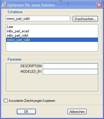

das Problem ist wahrscheinlich, dass Du keine Startteile und Startbaugruppen hast. LEER bedeutet ein leeres Teile ohne Koordinatensystem, Ebenen, Parameter und allen anderen Einstellungen. Entweder stimmt die Konfiguration nicht, dass die Startteile nicht gefunnden werden oder Du hast keine.
    Zum Erstellen eines neuen Teiles brauchst Du keinen "Zeichnungsrahmen", sondern eine "Schablone", also ein Startteil (guckst Du Bild).
    Diese Schablone / dieses Startteil enthält normalerweise die Standard-Ebenen, -achsen, -koordinatensysteme und sogar Einstellungen.
    Wenn Du also "LEER" auswählst, ist es eben ein Startteil, dass "leer" ist, darum siehst Du keine Ebenen.
    Noch mal:
    Als Anfänger bist Du ohne vernünftige Konfiguration verloren!
    Besser, Du siehst das ein, bevor Du die Lust an Pro/E verlierst.

    Original erstellt von paul.thorsten:
    Aber erst nach dem runterschmeißen. Vorher stand in dem Fenster außer leer ein anderer Begriff.
    Das oben gepostete Fenster sieht man auch nur, wenn man den Haken "Standard-Schablone verwenden" im Fenster zuvor (angehängtes Bild) entfernt hat.
    "In einer ordentlichen Umgebung" erzeugt man ein neues Teil "normalerweise" mit der Standardschablone (Haken standardmäßig gesetzt) und muss sich um nichts kümmern.

    Genau so war es. Erst als ich den Haken entfernt hatte, kam ich zu deiner Ihrer Auswahl. Wenn ich den Haken nicht entfernte kam das andere Fenster. Aber dies kam erst nach der Installation der SUT.

    Wenn Du beim Erzeugen eines neuen Teiles die Option "leer" auswählst, bekommst du, wie der Name schon sagt, ein leeres Teil, also ohne Bezüge. Somit lassen sie sich natürlich auch nicht darstellen.
    Mein Rat: Installiere bitte wieder die STools. (Die DesignTools behinden diese ganz sicherlich nicht)
    Und dann läßt Du am besten alle Einstellungen so wie sie sind, also keine Häkchen bei "Standardschablone verwenden" raus nehmen, oder ähnliches.

    Ich habe nun wie es mir auferlegt wurde die SUT wieder installiert.
    Ich betätige das Pro/E SUT Icon
    Drücke Datei - Neu - Teil
    Dann kommt nicht der Screenshot wie von Michael oben eingefügt, sondern das Fenster enthält nur die Auswahlmöglichkeit
    LEER
    sut_de_se_startt
    Bei Auswahl der sut... und anschließendem betätigen der OK Schaltfläche passiert nix.
