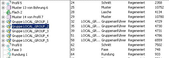

Und schon wieder ein Problem in WF4:
Situation:
Ein Einzelteil, welches mit Wildfire 2 m050 erstellt wurde, lässt sich nicht mehr regenerieren in Wildfire 4 m030 (UND m050) --> es erscheint die Meldung: !*** FEHLER:KE xyz unterbricht Gruppe beginnend mit KE xyz (siehe Bild).
Die aufgeführten KE’s sind Gruppen. Werden diese aufgelöst funktioniert das regenerieren.
Da dieses Modell aber freigegeben ist, kann die Gruppe nicht ohne weiteres aufgelöst und neu gespeichert werden!!!
Interessant ist, dass wenn die Gruppe aufgelöst wird, die beiden KE' s die in der Gruppe waren nicht nacheinander im KE Baum stehen sondern von einem anderen, nie zur Gruppe gehörendem KE getrennt werden.
Frage:
Was verursacht dieses Verhalten, welches in WF2 NICHT aufgetreten ist und was sollte man dagegen machen? Kann dieses Verhalten deaktiviert werden?

Nach dem Auflösen der ersten Gruppe die beim Regenerieren ein Problem verursacht, werden die beiden Gruppenelemente durch die nächste Gruppe getrennt (Gruppe LOCAL_GROUP_3).
Wird nun neu regeneriert, kommt nur noch eine Meldung die sich auf eine weitere Gruppe bezieht. Und auch diese Gruppe kann ich auflösen --> CTRL+G funzt dann --> aber auch diese letzte Gruppe wird getrennt durch eine darunterliegende Gruppe.

Löst man die erste Gruppe auf, hat man ein Muster von Bohrungen und ein Muster von Kosmetikas (zusammen sind es Gewinde, die damals mit UDF erstellt wurde).
Getrennt werden die beiden, ursprünglich durch eine Gruppen zusammengefassten KE's durch eine weitere Gruppe, die nie Element der aufgelösten Gruppe war. Die trennende Gruppen enthält ebenfalls wieder zwei Musterungs-KE (Bohrung + Kosmetik).

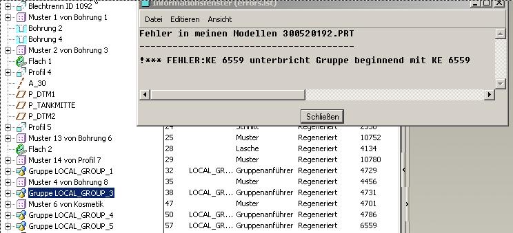

adga hatte mich als so vertrauenswürdig  eingeschätzt, dass er mir sein Modell zur Durchsicht geschickt hat.
Ich habe mir das Modell mit WF2 und WF4 (die gute M040) angesehen.
Hier nach Genehmigung von adga kurz die Ergebnisse, falls jemand ähnliche Schwierigkeiten, oder weitere Ideen hat:
  • Kontrolle auf externe Referenzen (keine Beanstandungen)
  • Regenerierung mit Modellplayer in WF2 und WF4 ohne Beanstandung
  • Regenerieren mit Modellcheck: Mahnung wegen fehlender Startteile und des Checksum-Parameters (sollte hier keinen Einfluß haben)
  • Rückaufbau des gesamten Modells:
    Als Ursache der eigentlichen Probleme können eindeutig die beiden Kosmetik-KEs in Gruppe2 und Gruppe5 ausgemacht werden, nicht die Muster. Werden die KEs neu zusammengestellt mit soweit erkennbar denselben Referenzen, dann funktioniert es. Auf jeden Fall ist dort irgendein versteckter Knoten drin, den ich aber leider nicht erkennen kann.
    Die naheliegende Vermutung, dass das Kosmetik-KE in WF4 grundsätzlich defekt wäre, wird dadurch widerlegt, dass die in den anderen Gruppen verwendete Kosmetik funktioniert.
    Das Problem ist somit möglicherweise etwas für den CAD-Support bzw. die PTC-Hotline.

    Feedback von PTC:
    Hello Mr ADGA,
    Following the R & D Answer:
    I am afraid that there is no way to fix the models programmatically, i.e. without internal debugging tools. There is nothing you can do to fix
    Models besides sending them to me.
    The only way to make some preventive fix is to get a reproducible scenario from the Customer.
    Somit scheint das einfach eine beschi...ene Situation zu sein, die gelegentlich auftretten kann und man dann nichts anderes machen kann als die Teile an PTC zu senden.
    Super ist an der ganzen Sache, dass es unter WF 2.0 nie zu diesen Problemen gekommen ist mit den jetzt in WF 4.0 betroffenen Daten.
