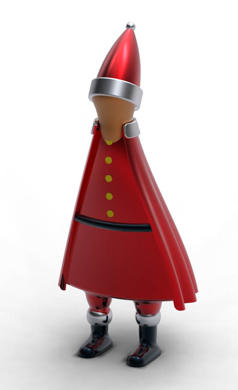

Moin Pro/Fis,
endlich gibt es den Renderer, auf den wir alle gewartet haben:
"Hypershot" von Bunkspeed.
Ist in Darmstadt auf der PTCWorld gezeigt worden und jetzt auch in
Deutschland u.a. über unseren freundlichen Reseller aus dem Schwäbischen
zu bekommen. Und noch nicht mal teuer...
Hypershot liest neben ProE auch SWX und weitere 3D-Formate ein, ist
superleicht zu bedienen und flott obendrein.
Schaut's euch mal an - es lohnt!
Genug "Werbung"... Liebe Moderatoren, ich bin einfach begeistert...
Schöne Grüße + gute Nacht!
Felix

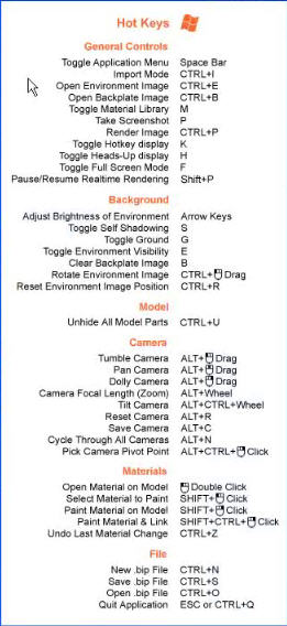

Das beide Prozessoren auf 100% laufen ist der Sinn des Programmes.
HyperShot zieht sich alle freien Resourcen. Man kann aber trotzdem normal weiterarbeiten, da nur die nicht verwendeten Resourcen verwendet werden.
Ich arbeite mit ProE während HyperShot rendert.
Der Vorteil: je mehr Prozessoren, umso schneller ist HyperShot: bei einem Quadcore rendert er tatsächlich 4x schneller.
Ich kann nur der Empfehlung von frank08 folgen: schaut euch die Videos an, da erfährt man alles notwendige über die Bedienung.
Die Direktschnittstelle aus ProE ist in der Demo Version nicht enthalten. Hier wird ein zusätzliches Plugin für ProE installiert. Am Besten als *.obj oder *.step rausschreiben.
Zu den Umgebungen: Man kann sich die Beleuchtungen auch selber gestalten. Hierfür kann theoretisch jedes Digitalfoto genommen werden, oder sogar selber gezeichnete Bilder. Bessere Ergebnisse erziehlt man natürlich, wenn die Bilder mit einer entsprechenden 3D-Kamera aufgenommen werden. In dem speziell hinterlegten Format werden alle hellen Stellen der Umgebung als Beleuchtung erkannt.
Hier mal ein Link zum Hersteller, wo man sich noch kostelos Modelle und die dazugehörigen Materialien herunter laden kann.
Und im Anhang noch die Liste mit den HotKeys, damit die ohnehin schon leichte Bedienung noch schneller von der Hand geht.
Diese Übersicht bekommt Ihr übrigens mit der Taste K

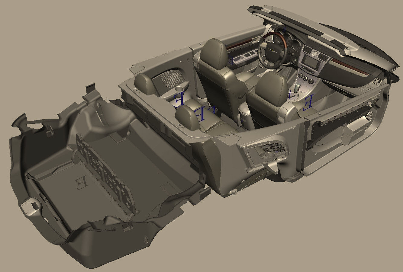

erstellt am: 12. Dez. 2008 01:26    Editieren oder löschen Sie diesen Beitrag!  <-- editieren / zitieren -->   Antwort mit Zitat in Fett Antwort mit kursivem Zitat    Unities abgeben: 1 Unity (wenig hilfreich, aber dennoch)2 Unities3 Unities4 Unities5 Unities6 Unities7 Unities8 Unities9 Unities10 Unities Nur für ffabian1 10 Unities + Antwort hilfreich
Einige interessante Modelle
CHRYSLER: 2008 Sebring Convertible Limited
JEEP: 2007 Wrangler Rubicon 4x4 two-door
DODGE: 2008 Viper Coupe SRT10
Bitte beachten:
- Der Download beinhaltet mehrere GIG`s >12 GB
- Daten der 3D Modelle sind im Maja Format -> *.mb
- Hunderte Orginal Bilder von Profi`s, HDRI, Backplates,...
Kostenlos registrieren:
http://www.thecgizone.com/default.asp?Page=CGIChrysler/Toolkit
BlogSpot mit einigen Info`s:
http://bunkspeedblog.blogspot.com/2008/12/free-models-from-chrysler.html
Gruß Ralf
