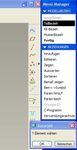

In der config.pro folgendes setzen:
NEW_RELATION_UI NO
dann sieht man unter
#Info
#Beziehungen und Parameter
alle Teile- und Skizzen-Beziehungen
(so war es bis ProE 2001  Standard)
KE- und Musterbeziehungen werden aber auch so nicht angezeigt.

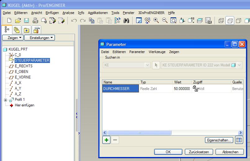

Hat jetzt noch einer einen Tip hat, wie man sich auch alle KE-Beziehungen aller KEs eines Teiles auf ähnliche Art ausgeben lassen kann?

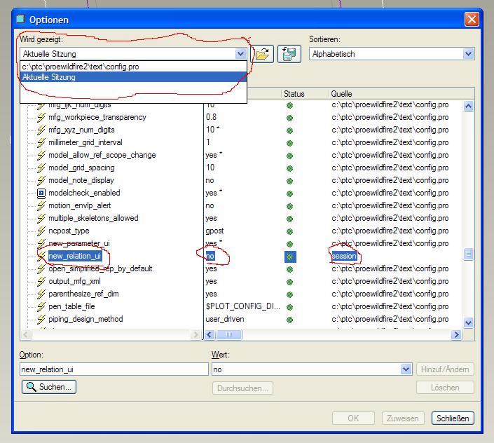

Schade das mit der Config.pro klappt leider nicht, da sie jedesmal von wo anders (wo auch immer),
kann man das auch in der Lokalen Config auf dem Arbeitsplatz einrichten?

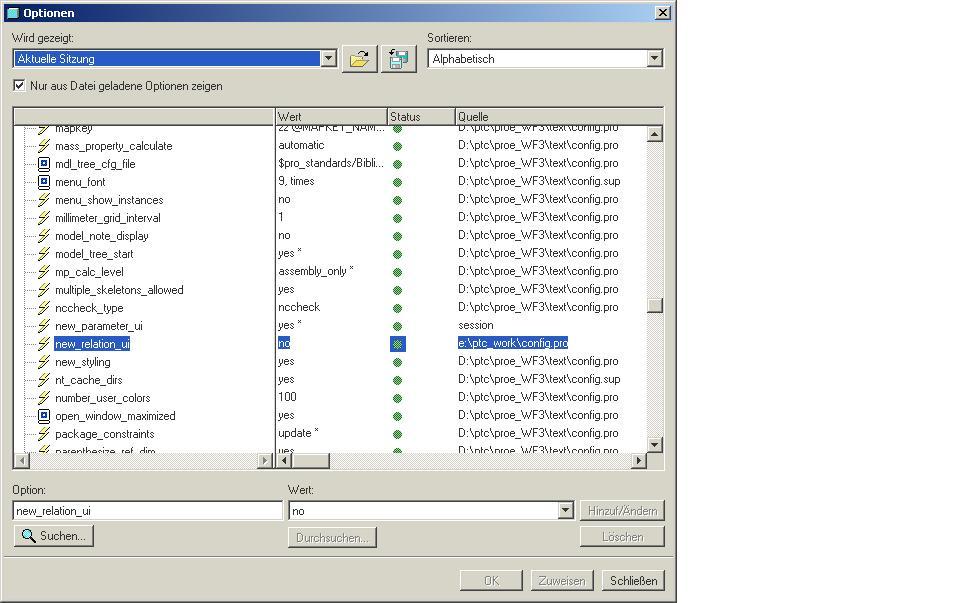

Einfach während der Sitzung #Tools #Optionen (oder so ähnlich, habe gerade kein Pro/E) aufrufen, die Option "NEW_RELATION_UI" suchen, auf den Wert NO setzten und zuweisen! Das wirkt sofort ohne Pro/E-Neustart.

Ich kriegs nicht hin, wie auf dem Bild gezeigt alles so gemacht, aber da passiert nichts,
die parameter die zu sehen sind hab ich unter baumspalten eingestellt.
aber der zeigt sonst nichts neues an...
oder find ich das nicht?
wie gesagt hab wf3 und windchill drauf.

Es gibt config optionen, welche erst bei einem Neustart von ProE gesetzt werden und in der laufenden Sitzung nichts bewirken. Das ist bei dieser Option auch der Fall, da sie nicht nur eine Einstellung ändert, sondern eine Funktion. Und das geht erst nach einem Neustart.
Du kannst Deine config.pro in Deinem Home- oder Startverzeichnis speichern. Dann wird sie nach dem Laden der config.pro von "wo auch immer" geladen.
#Tools #Optionen
Änderung durchführen
#Datei #Speichern
Aber hier gibt es eine kleine Stolperfalle: Dadurch wird der gesamte Inhalt der config gespeichert. Du solltest die config.pro editieren und alle anderen Einträge außer Deinem Neuen löschen. (Der solle in der Liste ganz unten stehen.)

Original erstellt von ProE Sklave:
Ich trete dir ungern auf die Füsse, aber das stimmt nicht. New_Relations_UI kann man sehr wohl in Sitzung ändern und man erhält den alten Beziehungsmanager. Man muss eben nur den richtigen Schlater schalten und die verwendete config.pro auf "in Sitzung" umschalten (siehe Bild). Ohne das Umschalten sind alle Config-Einträge gesperrt (vermutlich wird dieser Effekt durch die Sartup Tools ausgelöst - ist aber ungeprüft).
Zur Erläuterung: bei uns wird über die Startup Tools eine config angezogen. Das Einbinden eigener Configs wird mittels Startup Tools unterbunden (Config.pro in Start- und Userverzeichnis werden durch das Startbatch gelöscht). Ohne das Ändern "in Sitzung" wäre Bild 2 also unmöglich.
... Und das geht erst nach einem Neustart. ...
Geht doch ohne Neustart. Getestet in WF4 mit SUT2009er Umgebung.
Man darf halt nicht das Zuweisen nach der Änderung vergessen!

Ich hab die config überprüft auf aktuelle sitzung gestellt.
Da steht die einstellung auf NO.
Also muss meine config nach der allgemeinen geladen werden, sonst würden meine mapkeys auch nicht funktionieren.
Also, die Einstellung steht. aber was nun, in der Baumanzeige ändert sich nichts....

Original erstellt von mclalin:
Unten in der Zeile für Wert kann man den Auswahlreiter jetzt auf YES ändern und danach auf den dann aktivierbaren Button ZUWEISEN klicken.

Hier liegt die Wurzel allen übels. "Ich kenne was aus XYZ und will das in ProE." Wie wäre es mit einem ProE-eigenem Weg? z.B.:
-#Einfügen#Modellbezug#Anmerkung
-als Referenz das erste Koordinatensystem wählen
-Anmerkungsfenster mit OK wieder schliessen - erstellt eine leere Anmerkung
-Anmerkung umbenennen z.B. in "Steuerparameter"
-Anmerkung markieren, RMT, Parameter editieren und dort die Parameter erzeugen, die das Modell steuern sollen
-#Tools#Beziehungen bei "Suchen in" im rechten Pulldown Menü das AnmerkungsKE "Steuerparameter" aussuchen
-Beziehungen wie gewohnt hinzufügen
-AnmerkungsKE im Baum nach oben schieben
Vorteil: Alle Parameter, die das Modell steuern sind in einem KE zusammengefasst und werden bei intelligenter Benennung des KEs bzw. ausreichender Kommunikation im Unternehmen von jedem sofort gefunden. Man hat ausserdem eine ProE-eigene Lösung geschaffen, die ohne Konfigänderungen, Kopfstände und Umständlichkeiten auskommt.
Gruß Marco

erstellt am: 17. Sep. 2008 13:56    Editieren oder löschen Sie diesen Beitrag!  <-- editieren / zitieren -->   Antwort mit Zitat in Fett Antwort mit kursivem Zitat    Unities abgeben: 1 Unity (wenig hilfreich, aber dennoch)2 Unities3 Unities4 Unities5 Unities6 Unities7 Unities8 Unities9 Unities10 Unities
Danke an Marco!
CATIA sollte nur als Beispiel dienen...sry für den vergleich.
Genau sowas hab ich gesucht!
Jetzt gehts! Nochmal besten Dank!
