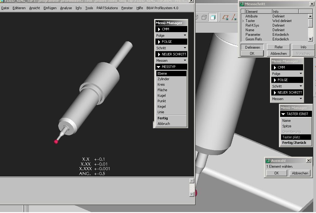

Eingeschränkt positiv.
Nach meiner Meinung funktionieren Messmaschinen nicht so, das man Geometrien so einfach einladen kann. Die Maschine muss für den Messzyklus programmiert werden:
Z.B. programmierte Punkte (Vektoren) antasten,  daraus dann je nach Messaufgabe die Hüllkurven ermitteln und mit dem Toleranzfeld vergleichen. ProE rechnet die Geometrie mit Toleranzen, die kann man auch mit prüfen
Die Programmierung erfolgt über das NC Modul ("CMM").
Um eine Programmierung kommt man nicht herum. Woher soll denn die Messmaschine wissen was zu machen ist? Die Bezüge der Geometrietoleranzen sind der Messmaschine ja nicht bekannt.
Ganz kurz erklät:
Im Modul NC -> neu -> CMM, Teil/BG einladen, Messzyklus definieren.
Dann -> neuer Schritt -> VERIFIZIEREN, Toleranz wählen (aus Modell oder aus Zeichnung), Toleranz wählen, fertig. Die Anzahl der Messpunkte, Anfahrrichtung, Taster usw. kann frei definiert werden. Optionen: für Ebene, Zylinder, Kreis, Fläche, Kugel, Punkt, Kegel, Linie. Die Toleranzen werden aus der Geometrie übernommen.
Dann gilt es noch den Postporozessor anzupassen.
