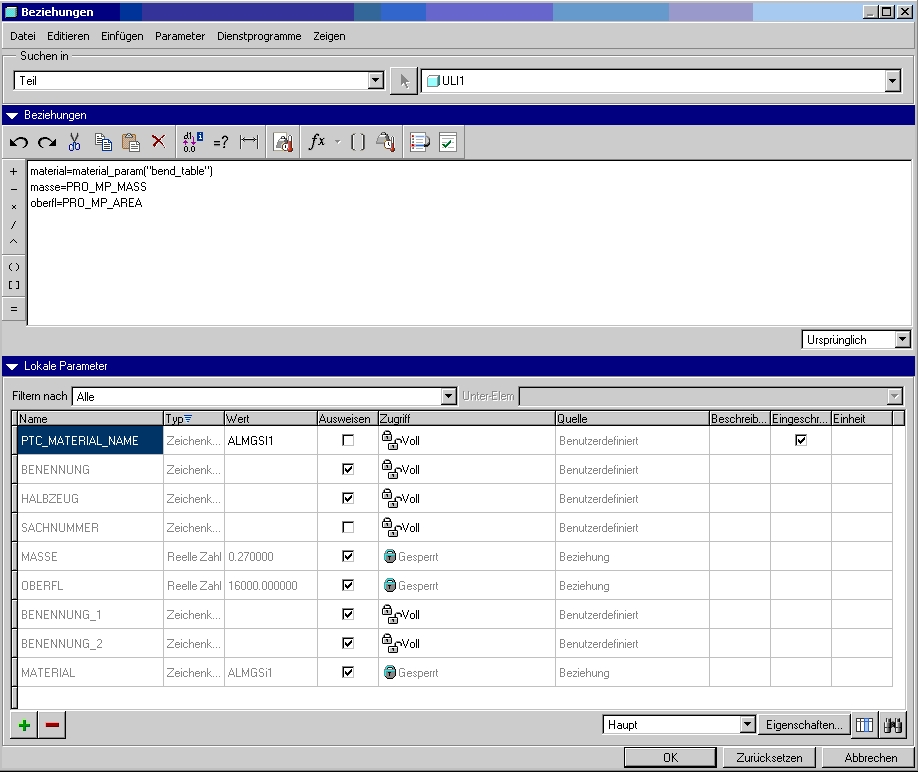

ich habe leider nix passendes in den bisherigen Beiträgen gefunden, denke aber das Problem hatten schon viele vor mir...
Ich möchte im Wf3 die Templates anpassen.
Dazu möchte ich Parameter und Beziehungen gleich setzen.
Im Anhang habe ich ein jpg in dem die Parameter und Beziehungen aufgelistet sind, die ich bis jetzt habe.
Mein Problem liegt jetzt darin, dass die Masse und Oberflächen nicht in den Parametern auftauchen.
Ich habe aber die Masse schon neu im Teil berechnen lassen.
Wo liegt der Fehler?
Gruss uli

sorry...hatte die Anlage vergessen

Schau mal unten in dem Auswahlfeld, wo Haupt steht.
Da müsste auch gemeldete Masseneigenschaften o.s.ä. stehen.
Da tauchen die Systemparameter PRO_MP_MASS und PRO_MP_AREA auf.
Diese beiden nimmst Du dann anstatt der MP_MASS"" und MP_SURF_AREA"".
Dann sollte das wohl klappen.

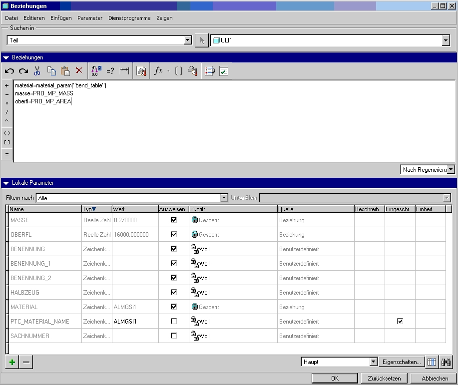

erstellt am: 07. Mai. 2008 16:28    Editieren oder löschen Sie diesen Beitrag!  <-- editieren / zitieren -->   Antwort mit Zitat in Fett Antwort mit kursivem Zitat    Unities abgeben: 1 Unity (wenig hilfreich, aber dennoch)2 Unities3 Unities4 Unities5 Unities6 Unities7 Unities8 Unities9 Unities10 Unities Nur für ulibohnert 10 Unities + Antwort hilfreich
die Beziehungen müssen nicht bei "Ursprünglich" eingetragen werden,
sondern unten rechts umschalten auf "Nach Regenerierung" und dort hin damit.
evtl. config-Option: mass_property_calculate automatic

1. Schreibe die Beziehungen nicht unter "ursprünglich", sondern unter "nach Regenerierung"
Sonst wird das Gewicht immer als erstes berechnet und anschließend werden erst die Maßänderungen durchgeführt = falsches Gewicht.
2. Nimm mal die Klammer mit den "" raus.
3. Schreib die Parameter so wie von Thomas beschrieben.

erstellt am: 08. Mai. 2008 08:21    Editieren oder löschen Sie diesen Beitrag!  <-- editieren / zitieren -->   Antwort mit Zitat in Fett Antwort mit kursivem Zitat    Unities abgeben: 1 Unity (wenig hilfreich, aber dennoch)2 Unities3 Unities4 Unities5 Unities6 Unities7 Unities8 Unities9 Unities10 Unities
Hallo zusammen...jetzt hat's geklappt.
Vielen Dank

erstellt am: 08. Mai. 2008 08:28    Editieren oder löschen Sie diesen Beitrag!  <-- editieren / zitieren -->   Antwort mit Zitat in Fett Antwort mit kursivem Zitat    Unities abgeben: 1 Unity (wenig hilfreich, aber dennoch)2 Unities3 Unities4 Unities5 Unities6 Unities7 Unities8 Unities9 Unities10 Unities
hoppla...da hatte ich wohl den falschen Anhang dran,
jetzt aber den richtigen
