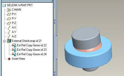

Hallo Leute,
ich habe aufgeschnappt, dass man ganze Baugruppen als "Part" bzw. ein KE abhängig speichern und dann auch bearbeiten kann.
Nur das "wie" ist leider nicht zu mir durchgedrungen. Die Schrumpfverpackung scheint mir die richtige Funktion zu sein. Nur wenn ich Material entfernen möchte, bleibt die Schrumpfverpackung unberührt.
Gibt es hierfür eine spezielle Option, ohne die Abhängigkeit zur Orginal-Baugruppe zu verlieren (wie bei neutralen Formate)? Oder suche ich an der falschen Stelle?
Freue mich über jede Anregung.
Gruß HaggeL

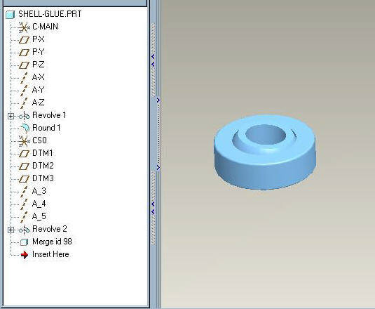

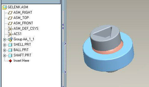

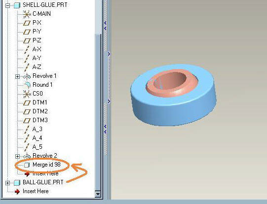

Verschmelzen wär für mich sowieso die Option. Schrumpfverpackung gibt nicht die exakte Aussenkontur wieder, bei unseren Kunden als Einbaumodelle nicht erwünscht.
Funktion in der geöffneten Baugruppe unter:
#Einfügen #Komponentenoperationen #Verschmelzen
Im Beispiel hab ich mit der Option #Kopie verschmolzen. So wird im "Ziel"part ein Verschmelzungs-KE (Merge id 98) angelegt.
Bild1: Das Part "Ball" zum Part "Shell" dazugeschmolzen
Bild2: Beide Teile sind im Zielpart ein einziges

Vielen Dank!
Das ist genau das was ich gesucht habe.
Die Option findet sich bei mir aber unter "Editieren" und nicht unter "Einfügen".
Pro/E hat wirklich viele Funktionen ... irgendwo versteckt
