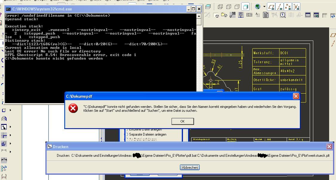

hab es mal zu Hause mit meiner Stdentenversion versucht (WF2). Leider bekomme ich eine Fehlermeldung (siehe Bild im Anhang).
Folgendes habe ich eingestellt (Bitte nicht über die Pfadangaben ärgern, ist halt mein PC zu Hause):
gs_pdf.pcf
plotter postscript
button_name GS_PDF
button_help Create a PDF file via GhostScript
plotter_command C:\Dokumente und Einstellungen\Andreas\Eigene Dateien\Pro_E\Plotter\pdf.bat
allow_file_naming YES
create_separate_files NO default
delete_after_plotting no
interface_quality 1 default
paper_outline NO default
pen_table_file C:\Dokumente und Einstellungen\Andreas\Eigene Dateien\Pro_E\text\a4_la4.pnt
plot_area NO default
plot_clip NO default
plot_destination file_and_printer default
plot_drawing_format YES default
plot_file_dir C:\Dokumente und Einstellungen\Andreas\Eigene Dateien\Pro_E\Plot
plot_handshake software default
plot_label NO default
plot_names no
plot_roll_media NO default
rotate_plotting NO default
plot_segmented NO default
plot_sheets current default
plot_with_panzoom NO default
pdf.bat
@echo off
set path=%path%;"C:\Programme\gs\gs8.54\bin";"C:\Programme\gs\gs8.54\lib"
set INPUT=%1
set OUTPUT=%INPUT:~0,-3%
set OUTPUT=%OUTPUT%pdf
if exist %OUTPUT% del %OUTPUT%
C:
cd "C:\Programme\gs\gs8.54\lib"
call ps2pdf  "%INPUT%" "%OUTPUT%"
C:
cd "C:\Dokumente und Einstellungen\Andreas\Eigene Dateien\Pro_E\Plot"
move %OUTPUT% "C:\Dokumente und Einstellungen\Andreas\Eigene Dateien\Pro_E\Plot"
del %INPUT%
start %ACROPATH% %OUTPUT%
die aller schönsten grüße aus dem Siegerland...
Andreas

Original erstellt von andreas_siegen:
Sieht nach Problemen mit langen Dateinamen bzw. Leer- und Sonderzeichen aus.
Dein Erfindergeist in Ehren, aber Du solltest es besser genau so versuchen, wie Dir geraten wird, wenn das funktioniert, kannst Du immer noch dran rumbasteln.

Danke, werd mal kürzen und mich dann wieder melden.

Jetzt funktioniert es. Besten Dank. Lag wohl an meiner Ordnerbenennung.

Grundsätzlich sollte man von Sonderzeichen und Leerzeichen in Datei- und Verzeichnisnamen absehen, das führt immer wieder mal zu Schwierigkeiten. Nichts desto Trotz kann man den meisten Problemen dabei aus dem Weg gehen, wenn man die gesamte Bezeichnung einer Datei mit Pfad in Anführungszeichen setzt. DOS und Ghostscript können das jedenfalls.
