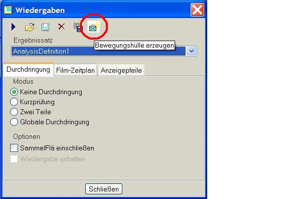

ist es in WF3 möglich die äußere Kontur eines Rotationskörpers anzeigen zu lassen? Und wenn ja, wie.
Ich will von einem Verdichter die Rotationslinie anzeigen lassen.

Was ist denn für Dich "die" äußere Kontur eines Rotationskörpers? Rein optisch (Silhouette), irgendeine Kurve?

nicht die Silhouette, die ändert sich bei einem Verdichterrad je nachdem in welcher stellung sich dieser befindet. ich meinte die äußere kontur des Rotationskörpers.

Rotationskörper sind doch i.d.R. aus einer Skizze entstanden. Das ist doch soz. die äußere Kontur. Oder meinst Du einen Querschnitt?

dieses verdichterrad besteht aus einer aneinanderreihung von abartigsten krümmungen und polylinien. da iss nix mit eben mal sizzierer öffnen und so! ich probier grad im analysemodus so ein paar sachen aus, aber irgendwie find ich noch nix.

ich nehme an, der Verdichter besitzt eine ungerade Anzahl an Schaufelblättern, daher kommt ein Querschnitt oä. nicht in Frage. Möglicherweise hilft dir eine Spurkurve (genauer: 3D-kurvenscheibensynthesekurve) in Mechanismus - sofern das Modul vorhanden ist?

@flavus Die Forumssoftware zickt, wenn mann einen Link direkt vor die Signatur setzt Du meinst http://ww3.cad.de/foren/ubb/Forum12/HTML/012314.shtml#000005.
Ich glaube das löst das Problem von meixo nicht.
Beliebiger Körper rotiert um Achse --> Hüllfläche
Im NC Bereich gibt es so eine Funktion (Vordrehen von Kurbelwellen), aber ob und wie man das im CAD-Modus nutzen kann weiß ich nicht

Also!
Du möchtest einen beliebigen Körper rotieren lassen und dann das im Raum überstrichene Volumen sehen? Quasi die Störkontur?
Das geht ganz einfach - wenn man's findet.
Hier das Beispiel für WiFi2:
Mit Mechanism eine Analyse definieren und ausführen.
Dann abspielen und das etwas sonderbar aussehende Icon für "Bewegungshülle erzeugen" anklicken (siehe Bild!).
Genauigkeit einstellen (sachte!), Ausgabeformat auswählen, Kaffee oder Tee trinken, fertig!

Oben steht nur, er hat kein Mechanica.
Je nach gekaufter Lizenz gehört Mechanism mittlerweile zum Standard.
Kann er ja einfach mal checken und uns mitteilen - vielleicht hilfts auch einem anderen...

Ok, ich hab doch mechanism gefunden  versuche grad  das mal ein bisschen zu verstehen
