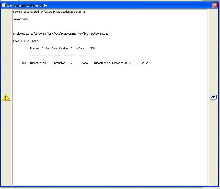

hallo
hab die student edition von proe.wollte gestern zeichnen, dann kam eine meldung(siehe bild) und programm war wieder zu. was kann da los sein, wie bekomm ich sie wieder zum laufen?hab gar nix verändert oder so
danke
manuel

in die Forum Suche * invalid host * eingeben und siehe da ....
Ich tippe auf ein Problem mit der Netzwerkskarte.
mfg HP

danke, durch den tipp mit der netzwerkkarte bin ich drauf gekommen.hab ein wlan. und hab letztes mal noch das normale lan eingeschltet. dann geht es nicht, wenn nur wlan läuft, dann geht es
danke
manuel

Original erstellt von manuel_bo:
Das liegt an der Reihenfolge mit der Deine Netzwerkkarten in der Windows-Registrierung aufgelistet sind.
Wenn die Netzwerkkarte mit der MAC-Adresse, auf die die Pro/E-Lizenz zugreift, die Erste ist, dann geht es.
Guckst Du auch hier: http://ww3.cad.de/foren/ubb/Forum12/HTML/009303.shtml#000002
