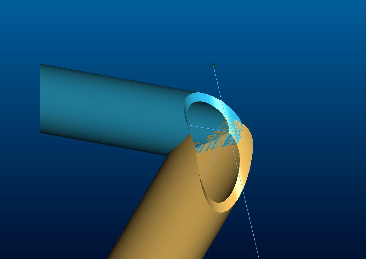

N`abend zusammen
ich habe eine Rohrzusammenführung die ich an der zusammenführung mit einem schnitt der gemeinsamen schnittmengen schneiden will
siehe Bild
jedoch kann ich den schnitt immer nur an einem Rohr ausführen, was ja auch logisch ist, da keine gemeinsame schnittmenge mehr vorhanden ist.
Aber wie kannich das andere, noch nciht geschnittene Rohr (orange, gold) schneiden?? ,ohne das ich gesagt bekomme
Teile können nicht ausgeschnitten werden.
Sie sind identisch oder schon durch andere Teile verschmolzen/ausgeschnitten.

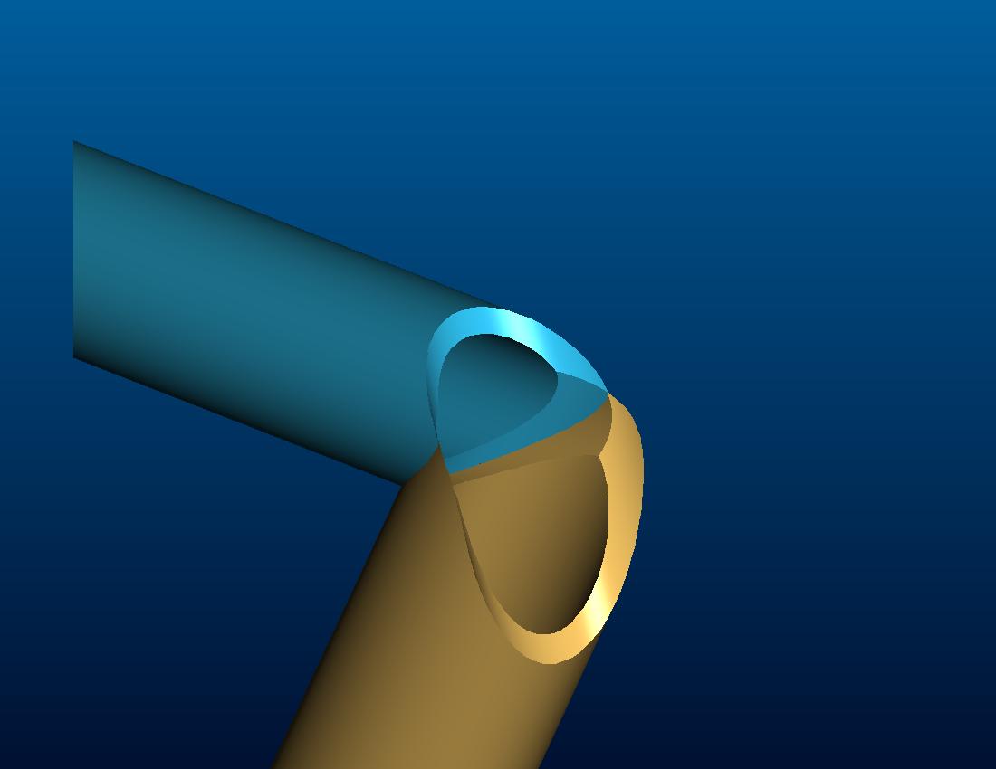

der link war zwar toll, aber irgendwie sind die 2 rohre nicht sauber geschnitten. es wurde nicht die schnittmenge geschnitten, siehe bild

Im empfohlenen Thread weise ich ja auch darauf hin, dass der von os vorgeschlagene Weg zu einer Durchdringung der Rohre führt. Darum habe ich es ja auch mit Baugruppenmaterialschnitten gemacht.
In ihrem Fall würden zwei BG-MatSchn zur Lösung führen.
Ein bisserl umständlich aber wenn es nur ein einziges mal gemacht werden muss ein gangbarer Weg.
Von einem Rohr wird der Außendurchmesser des jeweils anderen Rohres weggeschnitten.

ja über verbundvolumen hab ich es auch schon gemacht
Bild aber es wurde kein "sauberer" schnitt erzeugt ?!

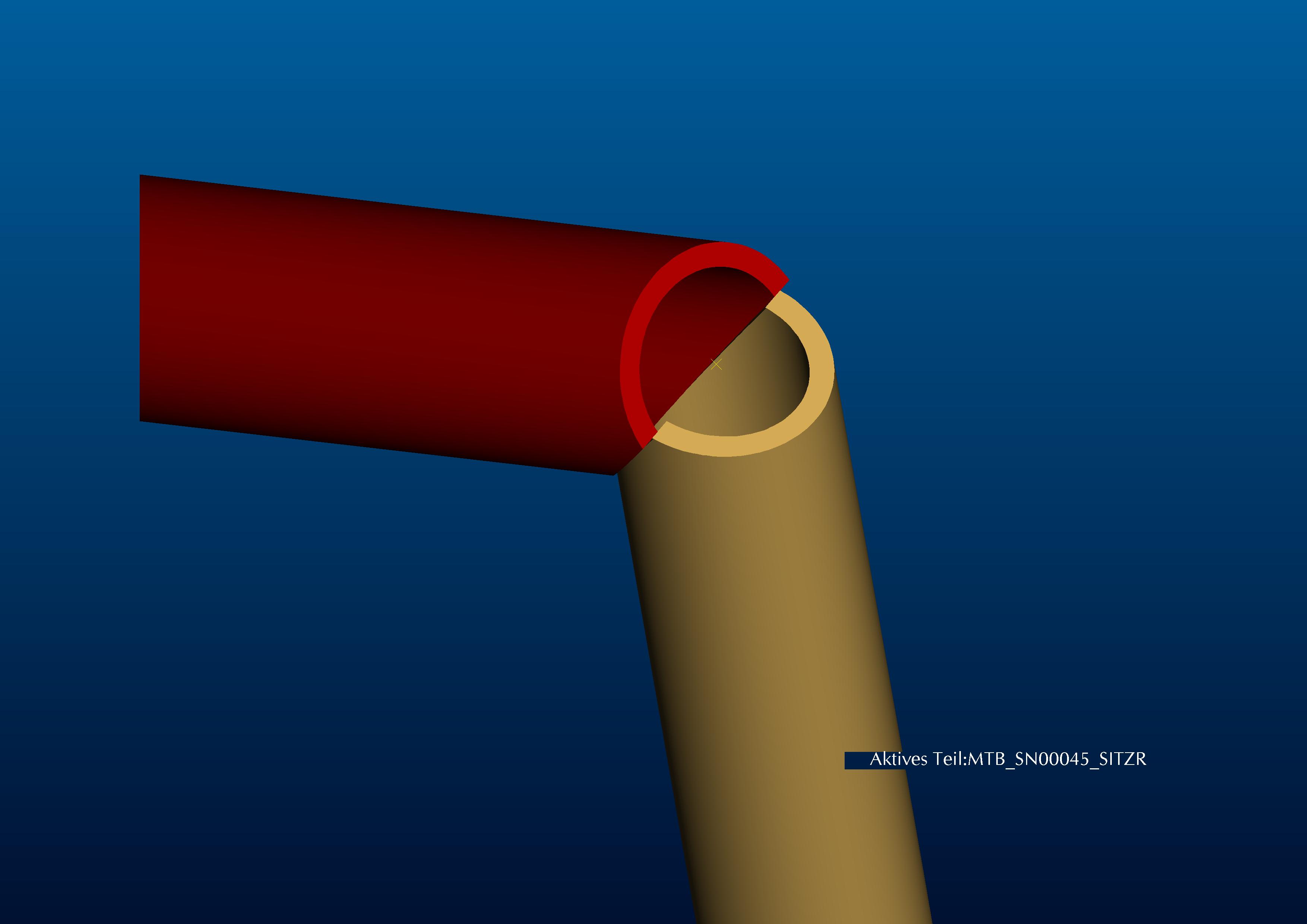

OK ich hab mich jetzt mal ein bis`chen angestrengt und habe den PERFEKTEN Schnitt , für mich, erstellt !!
Meine Vorgehensweise
auf die beiden Rohre je eine tangentiale ebene aussen erzeugen, dann durch die Winkelhalbierende erneut eine ebene erzeugen, um dann diese als referenz für meinen schnitt zu nehmen!
nun konnte ich das "überstehende" rohrmaterial von jedem rohr durch matschnitt schneiden
so soll ein schnitt aussehen
Gibt es eine möglichkeit um so etwas "halbwegs" Eleganter hinzubekommen ?
