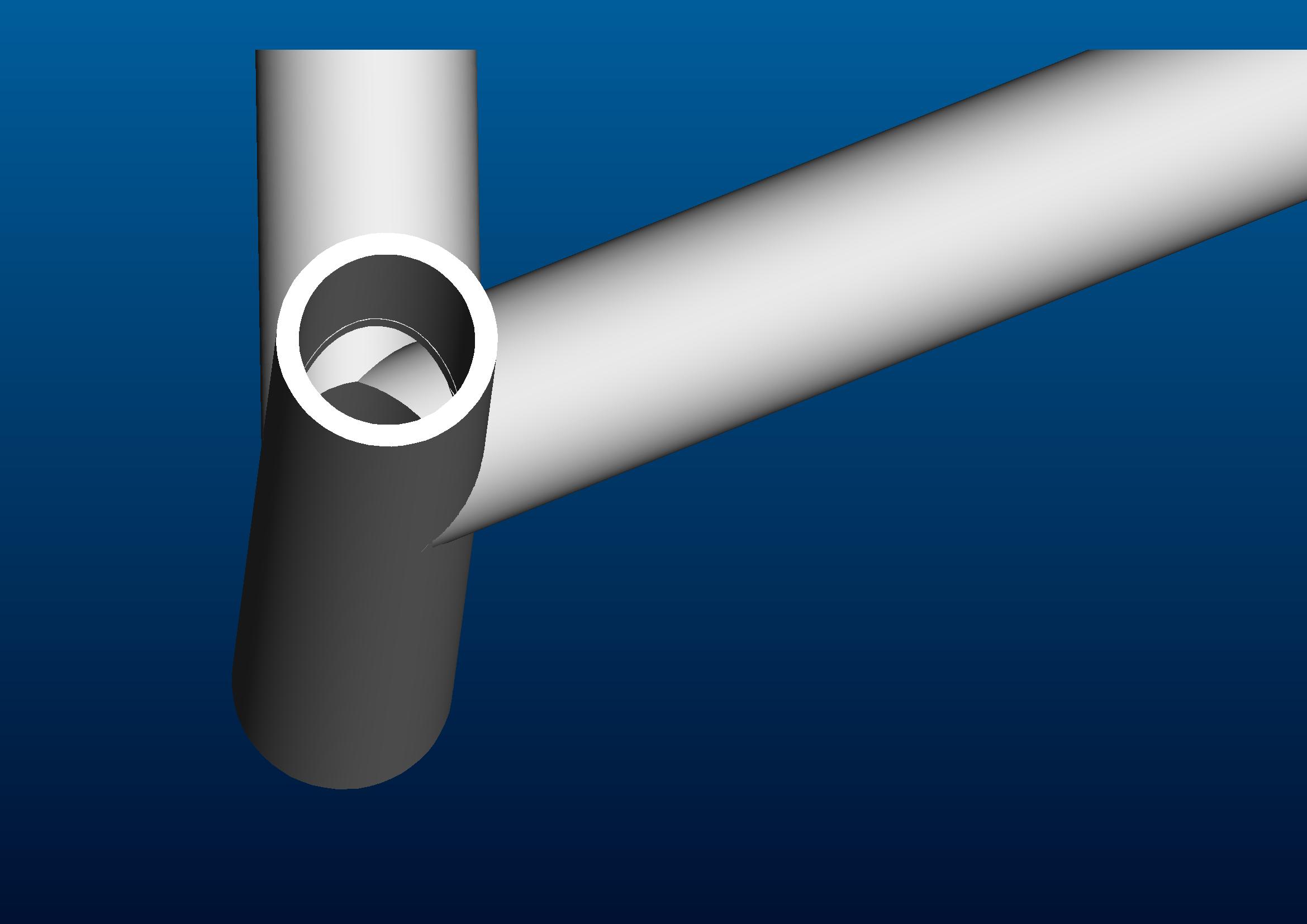

Hallo Leute,
ich hab hier ein Problem.
Ich hab ein Assembly mit mehreren Rohren die ich an einem Punkt gerne zusammen führen möchte. Nur schneiden sich die Rohre gegenseitig. Ich möchte aber gerne einen hohlen Knoten - in dem sich das Material nicht überschneidet. Irgendwelche Ideen?
Vielen Dank schon mal im vornherein.

Baugruppenmaterialschnitte denke ich mir – sind zwar viel Arbeit aber es geht.

Ich benutze Wildfire 2.0 - Was meinst Du denn bei Baugruppen Materialschnitten?
Editieren -> Komponentenoperationen -> Ausschneiden ?
Ich krieg nur wirklich das Volumen vom anderen Rohr weggeschnitten. Was also an Material innerhalb liegt ist immer noch da. Sieht so aus als hätte ich einen Schnitt mit dem Messer durch das Material gemacht.
Sorry, Dein Anhang sieht so ziemlich nach dem aus was ich gerne haben möchte. Könntest Du Deine Methode etwas ausführlicher erläutern? Danke.

Kopiere von jedem Rohr die Innenfläche ab. Innenfläche selektieren (schaffts du es nicht mit der normalen Auswahl, stelle den Filter unten rechts von smart auf Geometrie, macht die Sache am Anfang leichter.) Hast du die zwei Halbflächen markiert (mit gedrückter strg-Taste wählen) geh auf #Editieren#Kopieren. Anschließend auf #Editieren#Einfügen#OK.
Wiederhole das für jedes Rohr. Jetzt hast du soviel Innenflächen wie Rohre. Wähle im Modellbaum die erste kopierte Fläche, gehe auf #Editieren#Verbundvolumen#Ok.
Wiederhole das mit jeder kopierten Fläche.
Fertig

Vielen Dank. Ich hab die Such-Funktion benutzt, leider waren die meisten Erläuterungen schwer zu verstehen.
Diese Methode scheint zu funktionieren. Nur überschneiden sich die Rohre immer noch. Das Problem das ich habe ist das jedes Rohr ein einzelnes Part ist - bzw. bei der Rohrkonstruktion handelt es sich nicht um ein Einzelteil.
Der Anhang der ersten Antwort scheint mir genau das zu sein was ich suche.
Sorry, wahrscheinlich sind meine Fragen wirklich doof. Aber ich sofern ich mit meinem Modell vorwärts komme...

Bei mir sinds auch Einzelteile und das Ganze wird in der Baugruppe geschnitten. Nichts mit Einzelteil.

Ich habe nichts anderes gemacht als drei Baugruppenmaterialschnitte auf Teileebene - und so einen Rohraussenzylinder nach dem anderen weggeschitten – das ist ein Bauchaufzug und sehr umständlich.
Der von OS angebotene Weg ist eine sehr elegante Lösung.
OS´s Vorschlag konnte ich mit 2001 nicht sofort nachvollziehen – da meine kopierten Flächen offen sind und für die Umwandlung in Volumina geschlossene Flächen erforderlich wären – bin aber selbst mit Flächen und daraus abgeleiteten Volumina wenig vertraut. Werde aber aus Interesse versuchen es bei Gelegenheit in 2001 abzubilden.
mfg HP

Meines Wissens müsste es auch in der 2001 gegangen sein (was ist denn das für eine Zeit in der deutschen Grammatik), bzw. gehen.
Die Fläche muss dafür nicht geschlossen sein, sondern nur die zu schneidenden Elemente voll überdecken. Ich meine, in 2001 hieß es Verbundschnitt.

Gedanke zum Kopieren der Rohrinnenflächen und dem Abziehen des daraus entwickelten Volumens.
Dadurch fehlt den Rohren nur das durch die Innenfläche gebildete Volumen. Rohr an Rohr verbleibt eine Durchdringung im Bereich der Wandstärke. Optisch OK. Als Schweißkonstruktion glaublich nicht auszuführen.

Geanu das war/ist mein Problem momentan. Ich möchte diese Rohrkonstruktion nachher schweißen. Da muss es doch bestimmt eine Lösung geben.

Ok, Ich hab jetzt eine Lösung gefunden. Es ist eine Kombination der oben genannten Methoden. Es wird weiterhin ein Verbundvolumen benutzt aber abwechselnd mit inneren und äußeren Flächen. Keine ahnung warum ich nicht vorher darauf gekommen bin. Ist zwar sehr arbeitsintensiv aber das Resultat tut's für mich.
Vorgehensweise:
Bei einem Rohr kopiere ich die äußere bei dem zweiten die innere Fläche und benutze dann die Verbundvolumen.

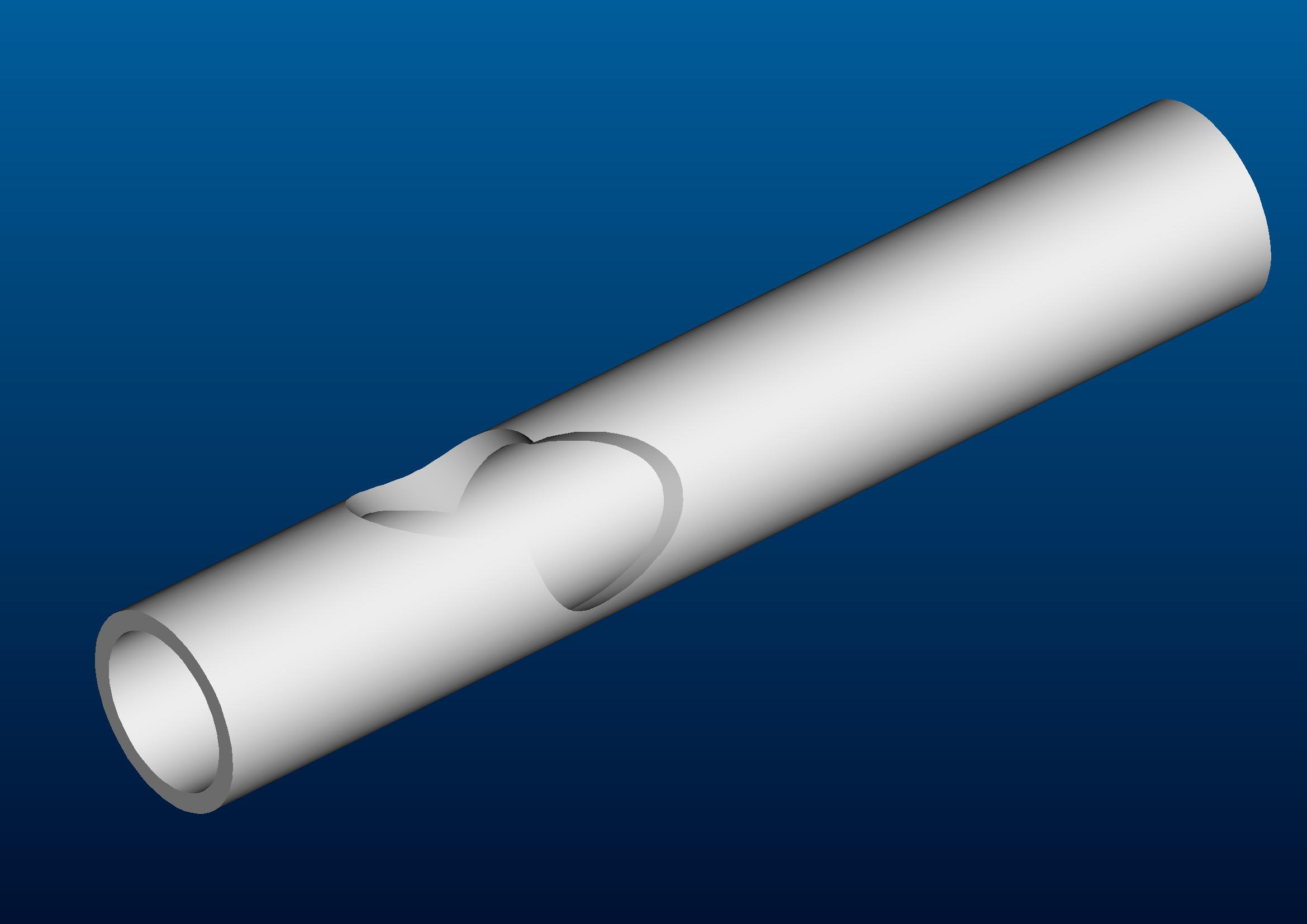

hallo leute,
ich habe mehr oder weniger genau zu diesem Thema eine Frage, doch irgendwie helfen mir die sachen die bisher hier genannt wurden nicht weiter
also ich möchte ein T-Stück eines Rohrsystem modellieren (siehe bild)
ich kriegs nun einfach nicht hin, das senkrechte Rohr zu trimmen, sodass ein T-stueck entsteht
ich hoffe jemand kann mir weiterhelfen
grüße....
EDIT: Oh ich habe eine sehr einfache Möglichkeit gefunden (und das ca. 5 min nachdem ich den thread hier eröffnet habe) naja tut mir leid dass ich den thread nun wieder umsonst nach oben geholt habe...
habe nun einfach die reihenfolge meiner KE's geändert sodass die eine material entfernende translation auch den überstehenden Teil des senkrechten rohres wegnimmt...
aber mit dem trimmen kann ich nun immer noch nich umgehen... aber das wird schon... übung macht den meister

Guten Morgen seemannR,
wenn du die Rohre zunächst als Flächenmodelle erstellt, kannst du die prima "mergen" und dann "thicken"!

ich wollte gerade die selbe Frage stellen und hab hier die pasende Antwort gefunden. Nun habe ich endlich eine Funktion kennen gelernt, die ich schon lange gesucht habe. Verbundvolumen, tolle Sache. Eigentlich ganz einfach und logisch aufgebautes Tool, man muss es nur kennen...
Vielen Dank an die Antwortenden, ihr habt mir sehr geholfen
