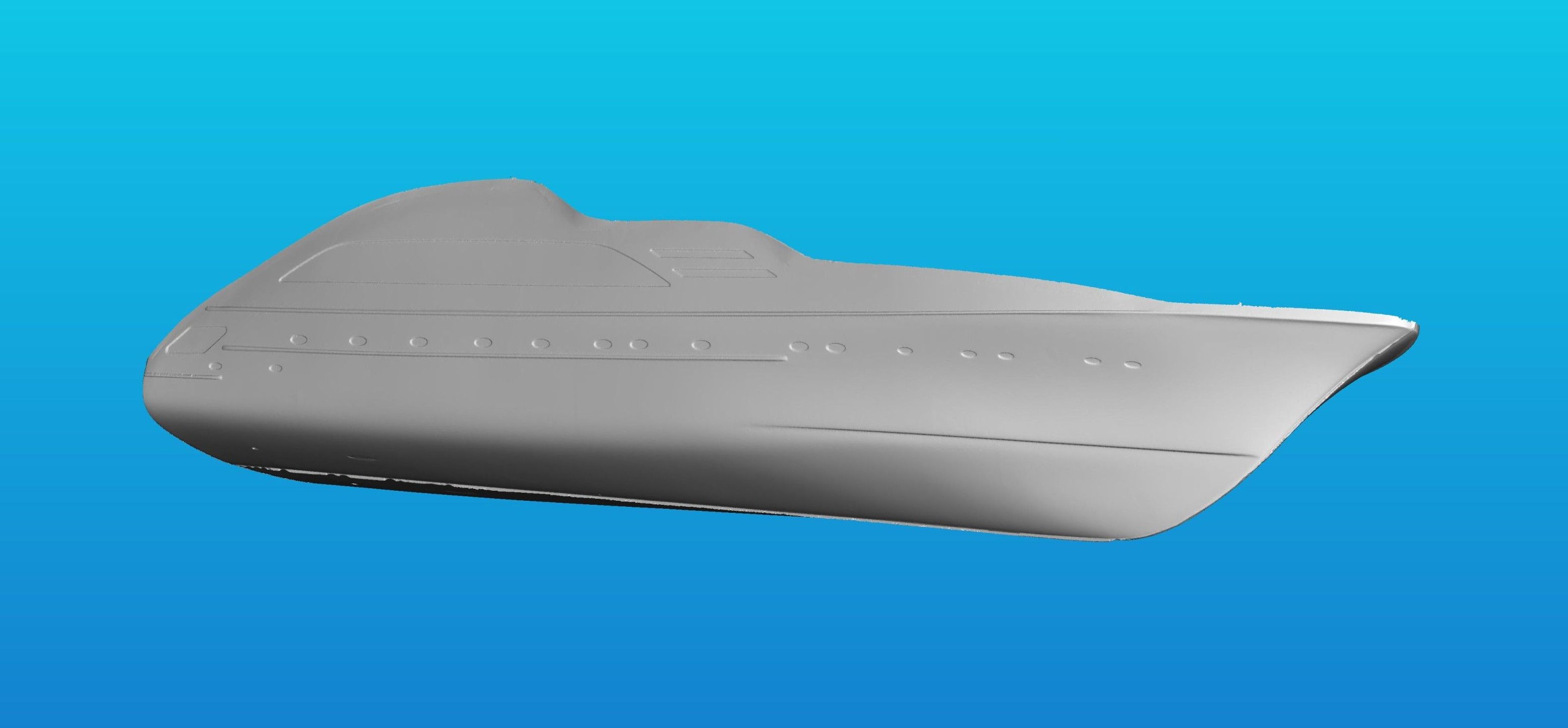

Ich bitte um Euere Hilfe,
habe mir einen Schiffsrumpf in 3D einscannen lassen.
Nun habe ich die  datei.stl (ca.70 mb) in ProE eingelesen Datei.prt (ca.140 mb)
und wollte Schnitte machen um Spanten (Rippen) und Kiel abformen und vergrössern zu können.
Hab mir in der Zwischenzeit die Rumpfdatei  vierteln lassen um die Daten besser handeln zu könen.
Ich arbeite mit der Standart ProE wf2 Version ohne Zusatzsoftware.
Kann aus einem Schnitt durch eine Fläche eine Kurve abgeleitet werden
oder wie kann ich sonst an mein Ziel kommen ?

du definierst dir eine Fläche und schneidest diese mit deiner Rumpfgeometrie. Anschließend ausblenden der beiden Flächen und übrig bleibt der Schnitt. Mit einem Muster läßt sich das Ganze automatisieren.

Wenn ich`s richtig verstanden habe, handelt es sich um .stl-Dateien.
Da kommst du um eine Flächenrückführung nicht herum ;-(.
Ansonsten, Punkte abgreifen (Punkt erzeugen auf "greifbare" Scnittpunkte) und danach "Linie durch Punkte".

Nun denn: wenn schon nach mir gerufen wird, dann kommt auch gleich ein Tipp.
1. Nimm diesen Import in ein neues Skelettmodell hinein.
2. Erstelle für jeden Spant eine eigene Gruppe
2.a) Ebene erstellen, an welcher der Spant erstellt werden soll
2.b) Flächen selektieren, welche den Spant berühren. Dann mit Copy/Paste diese Flächen in eine eigenständige Kopie überführen (Einfacher für die Handhabung, und markieren muss man sie eh irgendwann einmal, weil wir bestimmt nicht alle Flächen der Aufbauten haben wollen)
2.c) Import ausblenden
2.d) Flächenkopie markieren, Ebene markieren und dann Editieren/Schneiden
2.e) Falls der Spant an einer Stelle liegt, in der Bulleyes die Geometrie verformen, noch die unterbrochene Kurve "flicken"
2.f) Gruppe erstellen, z.B. "Spant1"
2.g) Gruppe ausblenden, Import einblenden, nächsten Spant erstellen
Sollte dieser Spantenriss einigermaßen akzeptabel sein, ist alles gut. Etwas kniffeliger wird es, wenn die Kurven nicht so gut rübergekommen sind. Dann müssen in den Ebenen der Spanten noch zusätzliche Kurven neu erstellt werden. Diese sind dann aus Regelgeometrie erstellt und basieren optisch (Bitte vorsicht: keine Referenzen zur alten Kurve erstellen) auf den alten Kurven.
Kleiner Tipp noch: Lieber ein paar Spanten weglassen und nur die allernötigsten Spanten von der Importgeometrie abgreifen. Nachdem dieses grobe Spantengerüst fertig ist, die sauber gekrümmten Flächen erstellen und mit zusätzlichen Ebenen darauf basierend noch einmal neue Spanten schneiden.

Die Datei von dem eingescannten Rumpf ist eine einzige Fläche.

Wenn ich das richtig verstanden habe, handelt es sich um stl-Daten. Das sind Dreiecksnetze und keine Flächen.
Wenn daraus richtige NURBS-Flächen werden sollen, geht das über Reverse-engineering, mit einer dafür vorgesehenen Software wie z.B. Geomagic.

Funktioniert auch sehr gut mit bordeigenen Mitteln, optional wenn vorhanden. Restyle nennt sich das Ganze und macht genau das in einer homogenen Umgebung.

Es hat nun tatsächlich geklappt !!!!!
Hab einen Spantenriss von meiner Yacht !
Ein Freund von mir hats hinbekommen und die Spanten mit AutoCAD ausgeleitet.
Gutes Ergebnis.
