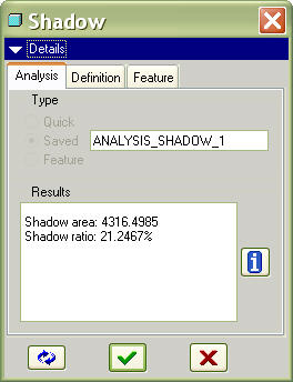

Nachdem es sich bei der Schattenanalyse um eine Flächenanalyse handelt, kann man keine Kanten abnehmen.
Es wird "lediglich" die Schattenfläche dargestellt bzw. die Querschnittsfläche ausgegeben (siehe Bild).

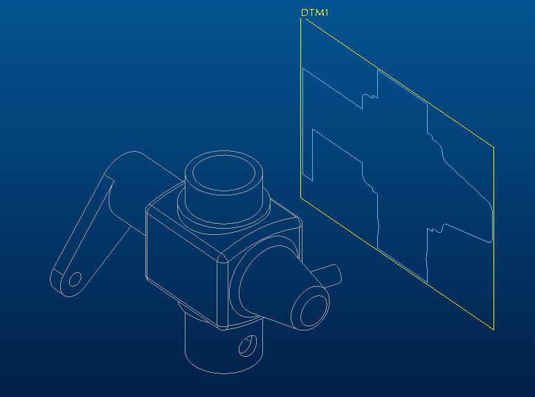

ich habe die Funktion Silhouettentrimmung von os nicht gefunden. Aber unter #Applikationen#Spritzguss, dann #Einfügen#Silhouettenkurve kann man Silhouetten erzeugen, die man dann auf Bezugsebenenen projiziert (Ergebnis siehe Anhang).
