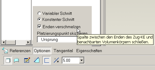

erstellt am: 20. Okt. 2006 12:41    Editieren oder löschen Sie diesen Beitrag!  <-- editieren / zitieren -->   Antwort mit Zitat in Fett Antwort mit kursivem Zitat    Unities abgeben: 1 Unity (wenig hilfreich, aber dennoch)2 Unities3 Unities4 Unities5 Unities6 Unities7 Unities8 Unities9 Unities10 Unities Nur für pfo 10 Unities + Antwort hilfreich
Original erstellt von aarsar:
ich widerspreche nur ungern, aber den variablen schnitt gibts schon seit der version 8! er war nur gut versteckt
Für mich ist dieser KE-Typ in WF2 neu weil man jetzt zwischen variablen Schnitt und konstanten Schnitt umschalten kann. z.B um die Enden zu verschmelzen muß man auf konstant schalten siehe Bild
Frage meinerseits warum startet diese KE als Flächen-Ke und nicht als Volumen-KE

erstellt am: 21. Okt. 2006 18:26    Editieren oder löschen Sie diesen Beitrag!  <-- editieren / zitieren -->   Antwort mit Zitat in Fett Antwort mit kursivem Zitat    Unities abgeben: 1 Unity (wenig hilfreich, aber dennoch)2 Unities3 Unities4 Unities5 Unities6 Unities7 Unities8 Unities9 Unities10 Unities Nur für pfo 10 Unities + Antwort hilfreich
@anagl: hast ja recht, ich gebe mich geschlagen. wollte nur die noch auf dem 2001er prööö herumreitenden kollegen aufmuntern.
die programmieralgorithmen scheinen sich tatsächlich geändert zu haben. ich habe es mit einem modell in 2001 probiert. ein variabler schnitt an einer leitkurve kopiert aus verschiedenen "kurven aus 2 projektionen" ließ sich nicht dazu bewegen auch nur zu verraten warum er nicht regenieren konnte (ursache vermutlich wie oben im beitrag von the_s..._h... beschrieben). gleiches modell in die wf 2 und dort probiert - geht wunderbar.
start des ke im flächen-modus: hier hat der gauss seine hand im spiel. die anwendung als fläche ist einfach wahrscheinlicher als im solid. urache hierfür ist die anbindung an anschlussgeometie, welche mit flächen durch verschmelzungsoperationen oftmals einfacher zu bewerkstelligen ist.
